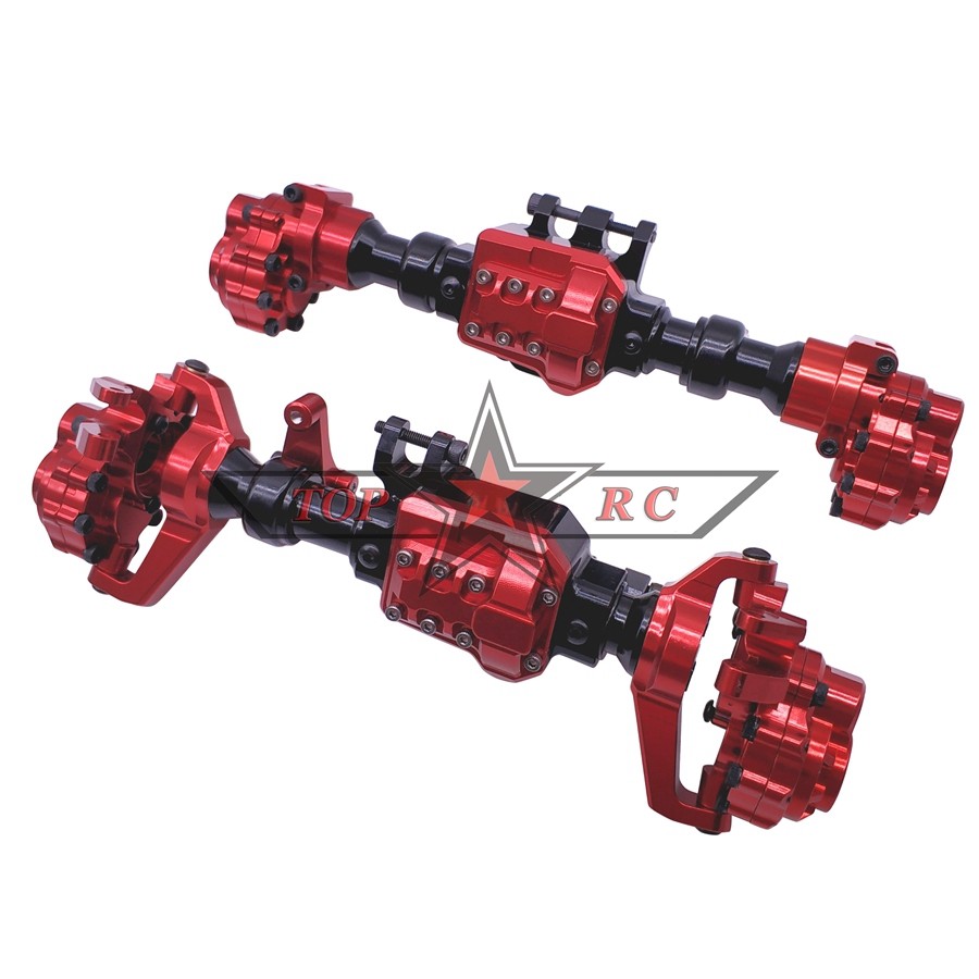

    alors moi mes ponts sont full alu mais ils étaient vide à l'achat et c'est moins chers !!!
    ça :
    Alliage TRX-4 assemblés avant arrière Portail essieux Housing for Traxxas TRX-4 RC Camion | eBay
    c'est le modèle choisis par Thomas pour son TRX-4 TACTICAL et ils tiennent le choc
    pour l'instant car la qualité était au RDV !!! :D
