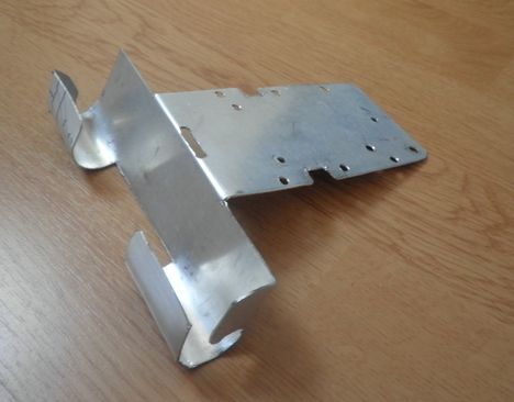

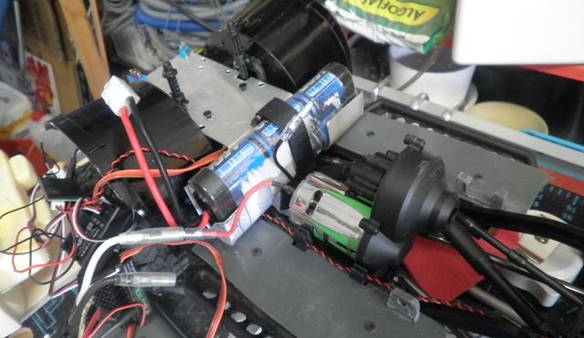

    lui ayant decouvert d'etonnantes aptitudes aux tonneaux, je decidais rapidos d'abaisser le centre de gravité en deplaçant l'accu bien sur, j'avais d'abord penser à le fourguer sur un des 2 skids plate et d'ajouter du poids en consequence pour l'equilibrer, mais je pense qu'il aurait trop pris de poids, alors je me suis arranger pour le caler juste derriere les interieurs d'ailes avant en lieu et place du boitier recepteur ; (remarquez le point-virgule immediatment apres le mot "recepteur", je suis un grand fan de cette ponctuation tres tres utile et injustement souvent oublié) ...
    bon revenons au sujet, j'ai fabriqué dans une tole d'alu un support-accu-platine-av d'un seul tenant :
    avec le lien velcro qui s'integre pour maintenir l'accu en cabrioles !
    voila une photo du matos en place :

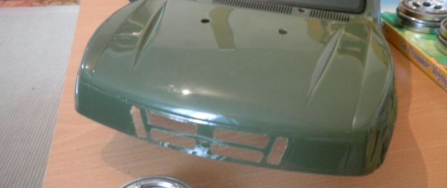

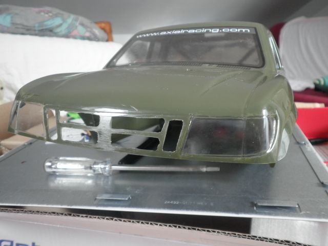

    j'ai ensuite viré l'autocollant de calandre et decoupé des ajourages ... (comme j'ai pu ... c'est duraille lexan mine de rien)
    j'ai aussi viré les autocollants de phares
    j'ai aussi viré la couche de peinture pour "libérer" les optiques de phares, heureusement, le "chinois" n'avait pas depoli le lexan ... c'est bien tout transparent comme il faut :smile3:

    salut jolie boulot :yes3: :yes3: mais a mon avis tu devrais renforcer la calandre car la découpe a du la fragiliser cet mon avis :jecpa3: :wink3:
  13. Tomfuel
    Tomfuel membre
    Jun 11, 2011
    330
    Re: TOMFUEL's Honcho !
    alors là tu es vraiment tres tres gentil car c'est un peu degueu comme decoupe kan on l'a en vrai devant soi
    t'inquietes, c'est pas resté comme ça ... la suite arrive :mrgreen:

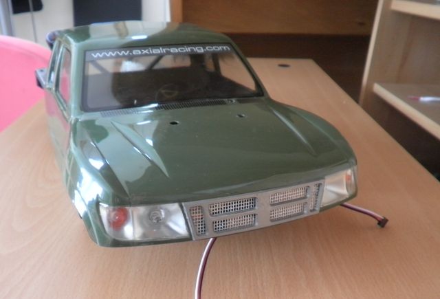

    apres avoir reçu les interieurs de phares "cadeau" de Crawlerman (qu'il en soit 1000 fois remercié ! je chante ses louanges à la pleine lune), mis en peinture "chrome" ; j'ai dessiné en vectoriel une calandre en styrene qui j'ai decoupé avec une graveuse numerique pro (boulot) .. peinture en "gun metal", un bout d'grille fibré et j'ai collé le tout à l'araldite !!
    voila ce que ça donne !
    les phares sont fonctionnels :mrgreen:

    SA c'est un HONCHO qui a de la gueule ! :yeah3:
    d'habitude ce que je vois on juste une peinture et quelque autocollant mais pas de modif perso.
    hate de la voir en tout ka ........ :yesintel3:
    GOOD JOB !!! :yes3:
