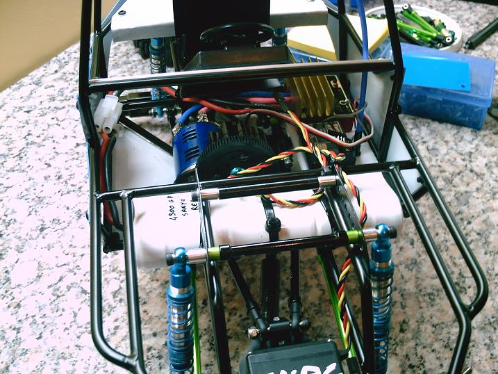

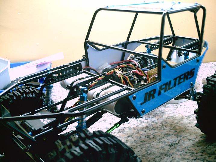

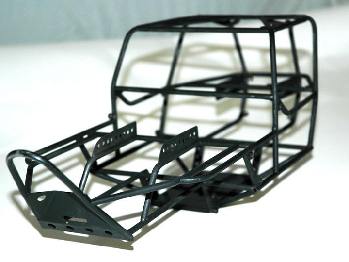

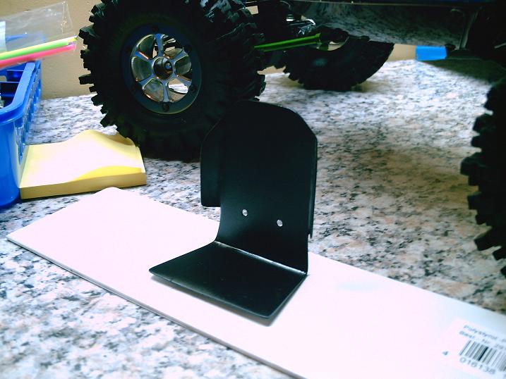

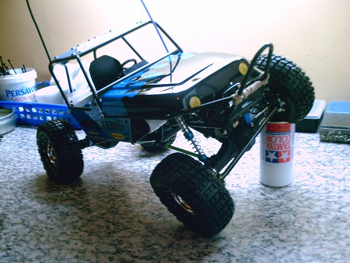

    j'ouvre cette section du forum avec ce chassis WRECKER "RCP crawler" et toute la partie mécanique de l'ax-10.
    depuis quelques temps je lorgne sur ce chassis mi-crawler/ mi-scale, maintenant c'est fait il est a la maison. :D
    je passe les étapes de montage, c'est pas tres difficile d'adapté la mécanique de l'ax-10. le chassis est fait pour ça.
    seul les liens sont un peu compliqués a monter, vu qu'il n'y a pas de cotes définis.
    en fait ces derniers jours, je bosse surtout sur l'aspect scale et la finition alu "remplacement des plaques de lexan par des toles alu",
    voila ou j'en suis.
    le tableau de bord "merci thomas" ;) , le siège homemade, et la sortie d'échapement.
    voilou, a + pour la suite.

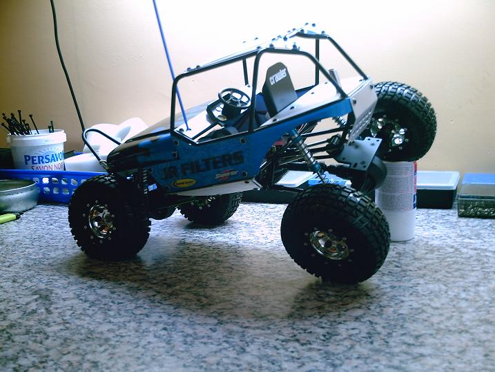

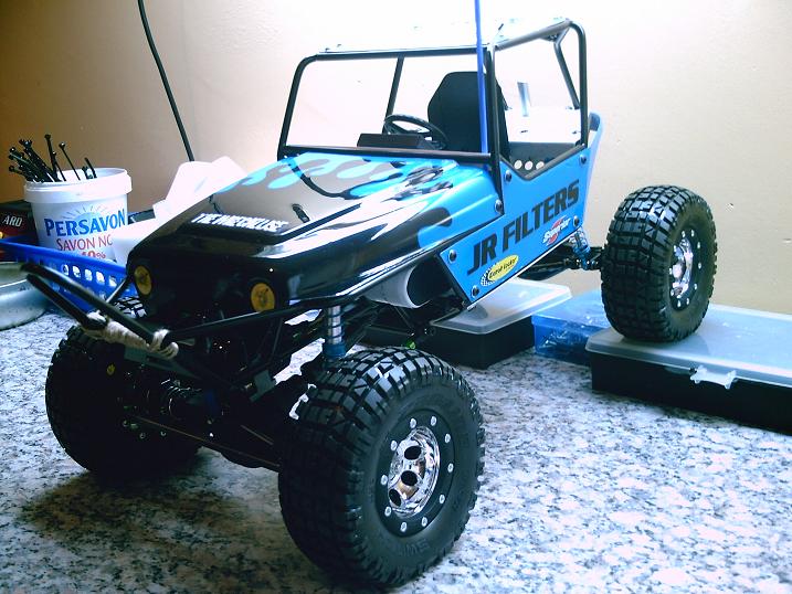

  2. TAZ
    TAZ membre
    437

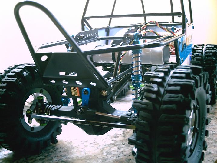

    salut :D

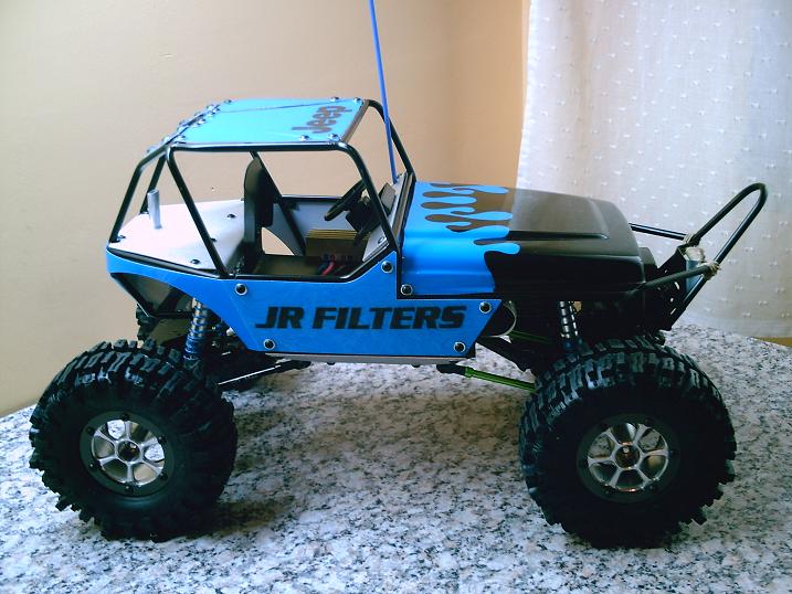

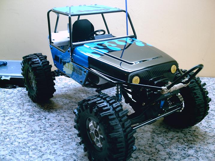

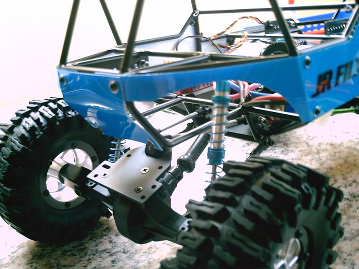

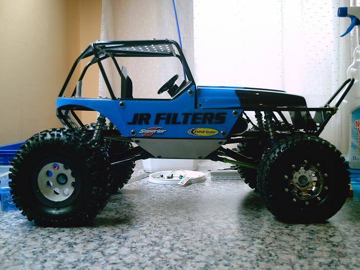

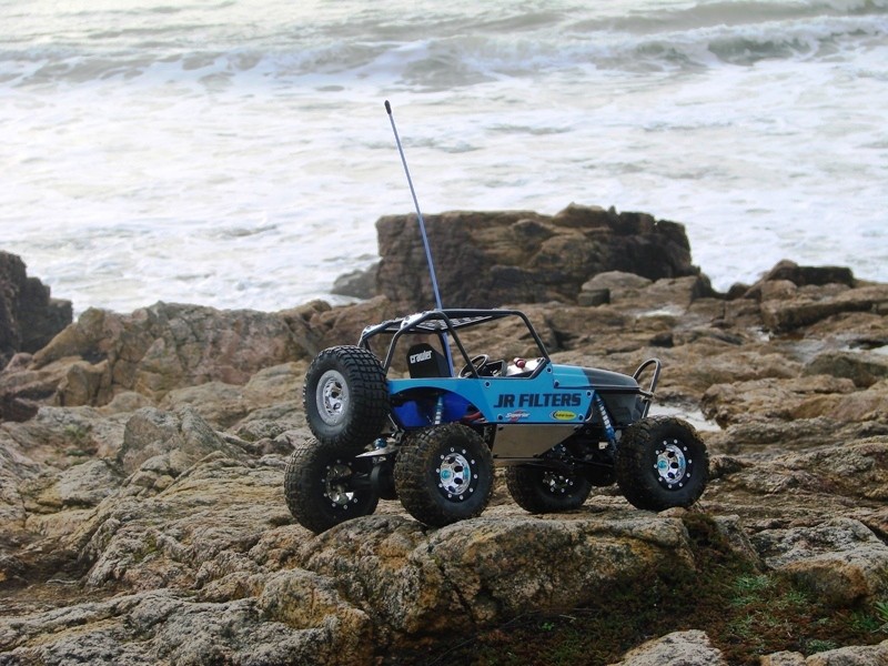

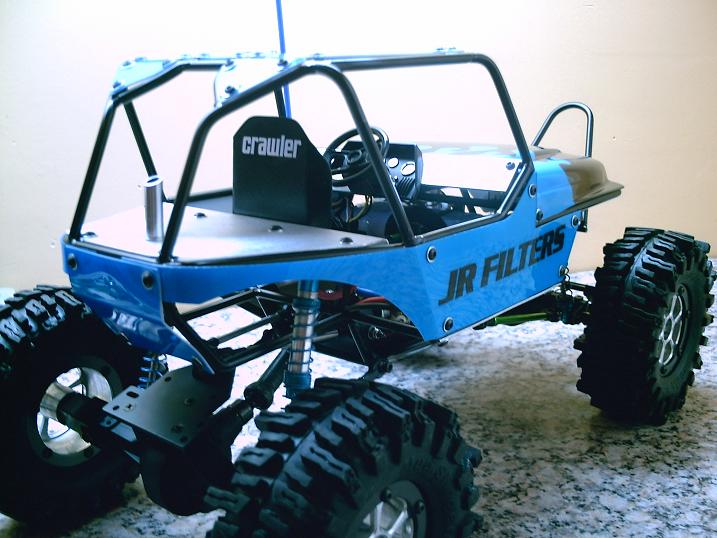

    voila la suite et fin du montage de la bète.
    ces caractéristiques:
    chassis- THE WRECKLUSE (rcp)
    ponts- ax-10
    transmission- ax-10
    moteur- matrix 65t
    vario- tekin rebel 2
    cardans- MIP
    amortos- rc4wd
    jantes alu- VFassassin 2.2
    pneus- mud slinger (rc4wd)
    accus- sanyo 4300 gp
    longueur- 45 cms
    largeur- 25 cms
    hauteur- 24 cms
    empattement- 30 cms
    passage sous transmission- 7 cms
    passage sous ponts- 3 cms
    poids- 3,300 klg
    remplacement du lexan par des plaques d'alu sur les bas de caisse.
    pose des renforts de fixations d'amortos (av et arr).
    et quelques tofs de l'engin quasiment fini "reste quelques détails a fignoler".
    désolé pour les fans de sortie d'échapements façon tractosaure, mais je voulais quelque chose de sobre.
    voilou, je ferait des tofs en exterieur avec notre photographe/caméraman officiel quand le soleil voudra bien se montrer. :roll:
    et peut etre une chtite video si il est dispo. :---)):
    PS: merci a ludo pour son aide " p----n de rondelle " ;)
    a+

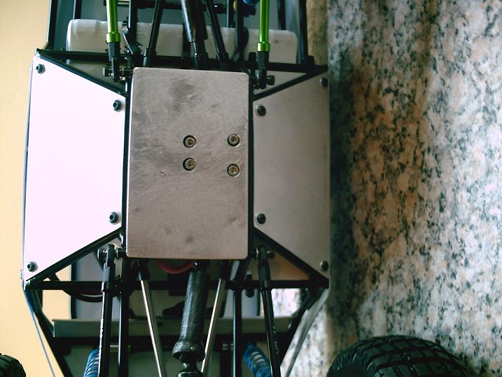

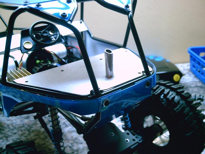

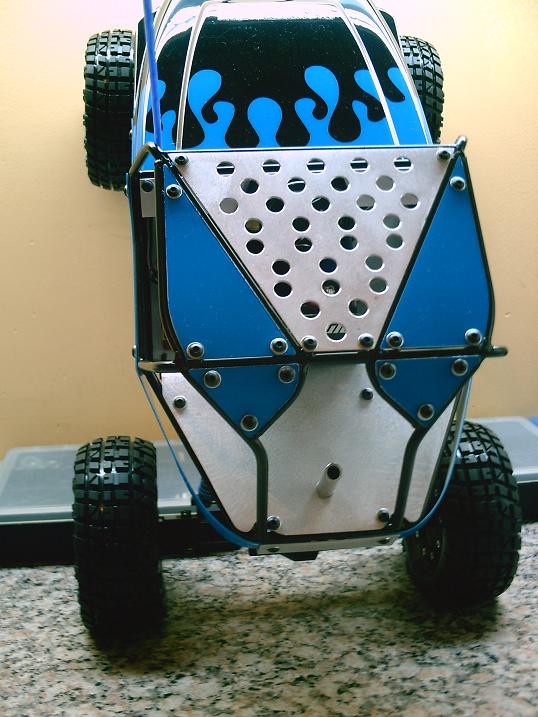

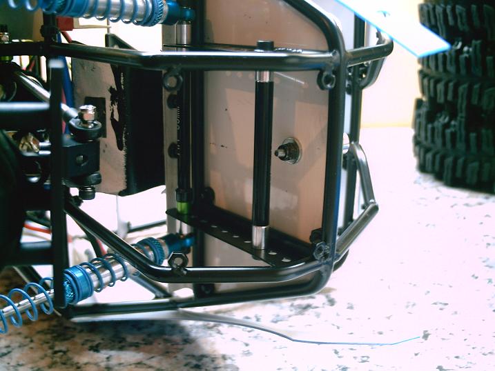

    salut

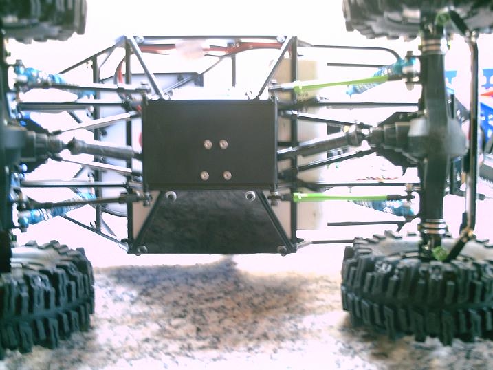

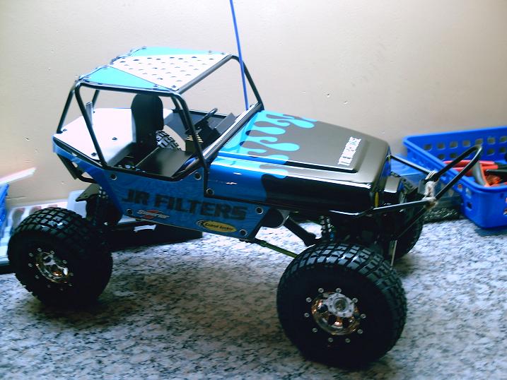

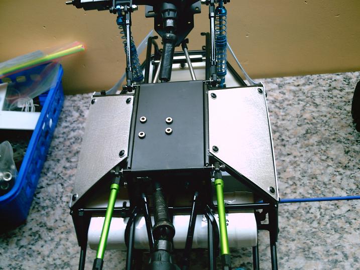

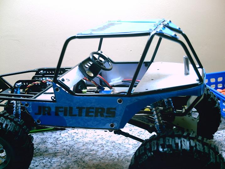

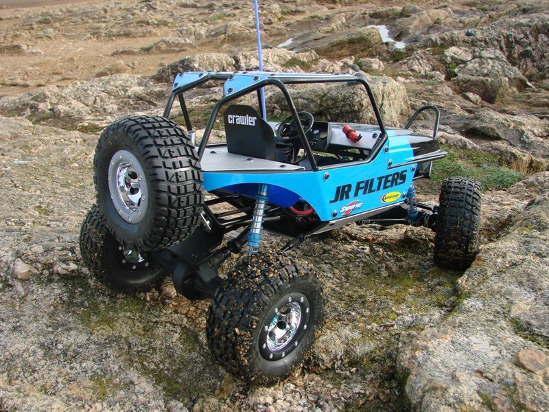

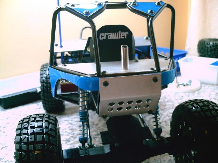

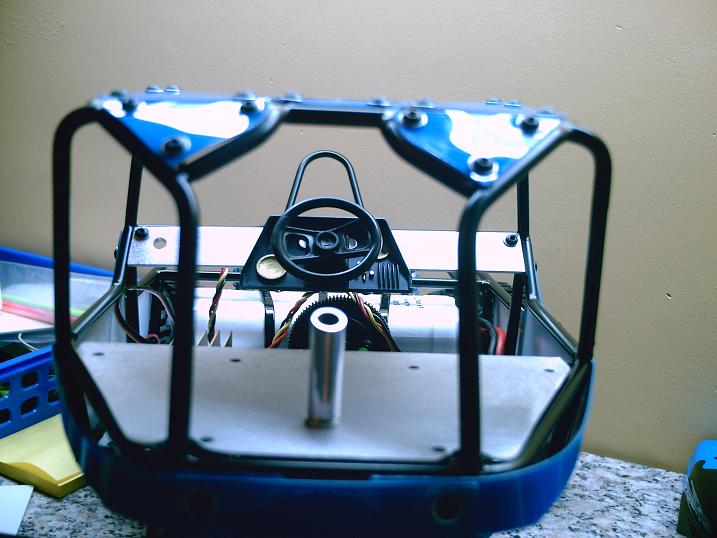

    quelques petites news, une plaque de toit en alu "pour ceux qui aiment les petits trous" :D
    un arriere en alu aussi, et une protection de platine de transmission toujours en alu... :roll:
    j'ai aussi changé les pneus et les jantes pour avoir un résultat plus proche de la réalitée.
    pour info: c'est des switchs de chez proline (2.2 - M2) 110 mm de diametre.
    montés sur des jantes 8 shooter (proline).
    "manque plus que quelques petits détails, comme un extincteur et des feux."
    le croisement reste raisonnable malgré le coté scale de l'engin.
    j'ai réussit a enlever un peu de poids, mais le bébé fait quand même 2,8 kgs. :;-))):
    a + pour la finition. :mrgreen:

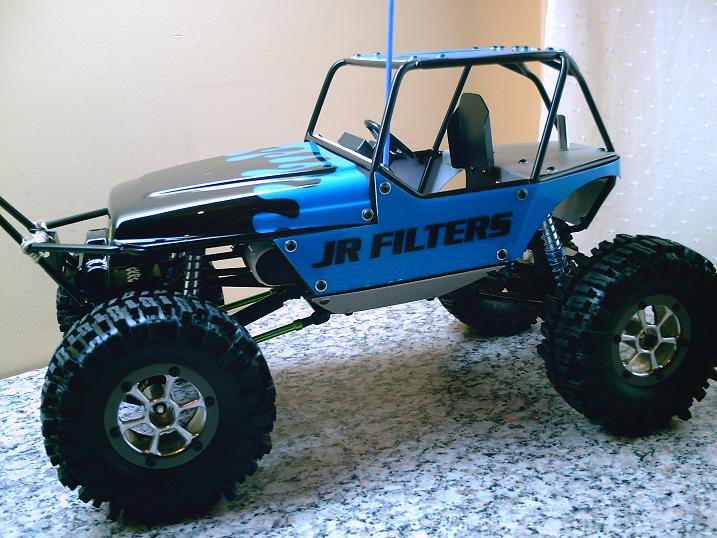

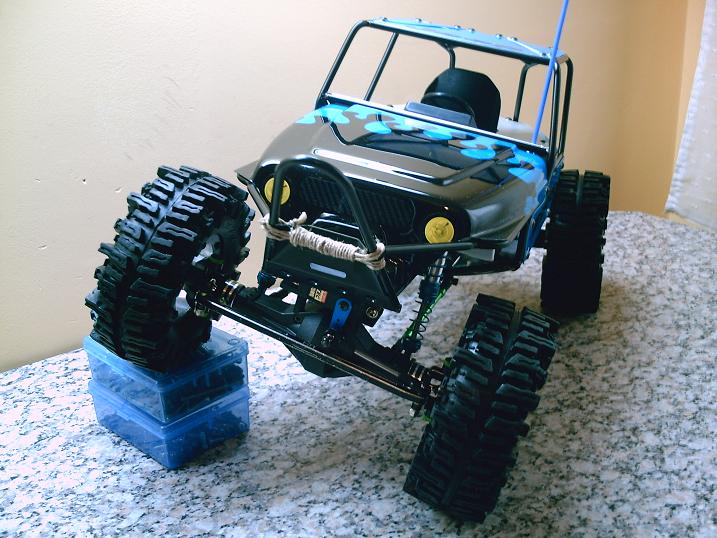

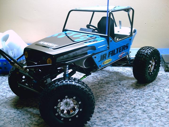

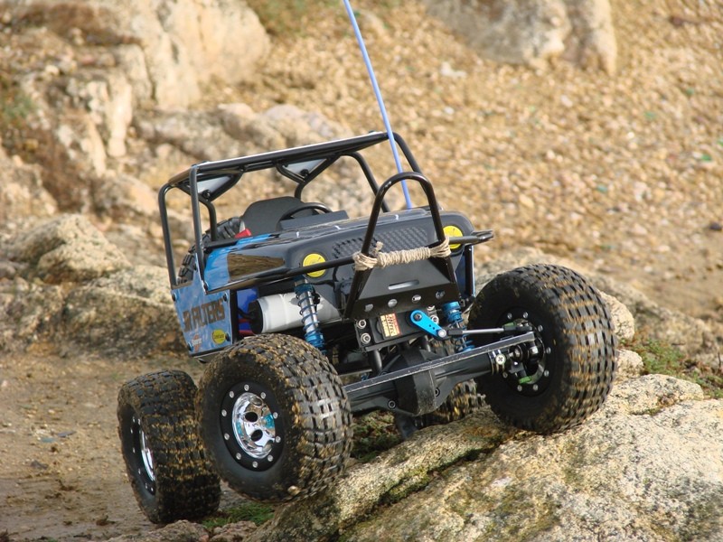

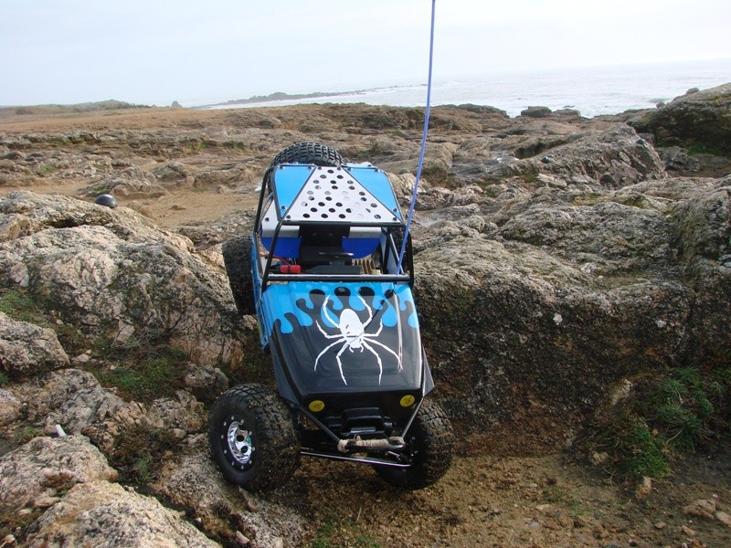

    les dernieres tofs:
    a + pour la suite. :wink3:
