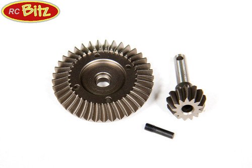

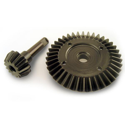

    Est ce que l'un d'entre vous connais la différence entre le couple conique option Axial des diffs en 38/13
    ref.AX30392
    et ceux en 43/13
    ref.AX30402
    Mis à part en solidité/fiabilité et les hélicoidal , qu'est-ce qu'on gagne en vitesse de pointe ou en couple ?
    Ou je ne sais quoi d'autre! lol

    Avec la référence AX30402 (43/13) tu aura une plus grosse démultiplication donc un gain de couple (environ 10%) mais aussi une perte de vitesse de pointe.

    Merci ! Ca va rester d'origine je pense...
