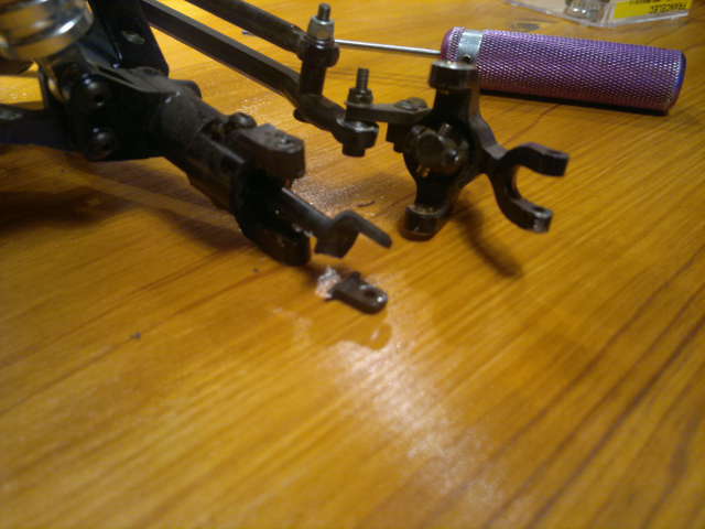

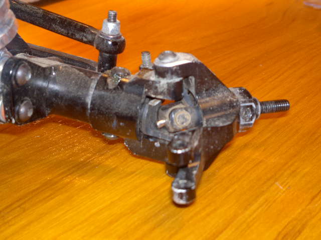

    SAUF QUE... je suis chat noir en ce moment! Un caillou est venu se coincer dans la jante !!!
    Aie! 1 cardan + 1 porte fusée + 1 cale HS......... Blazé !
    Je cherchais un prétexte pour y mettre du Vanquish, le voilà tout trouvé !

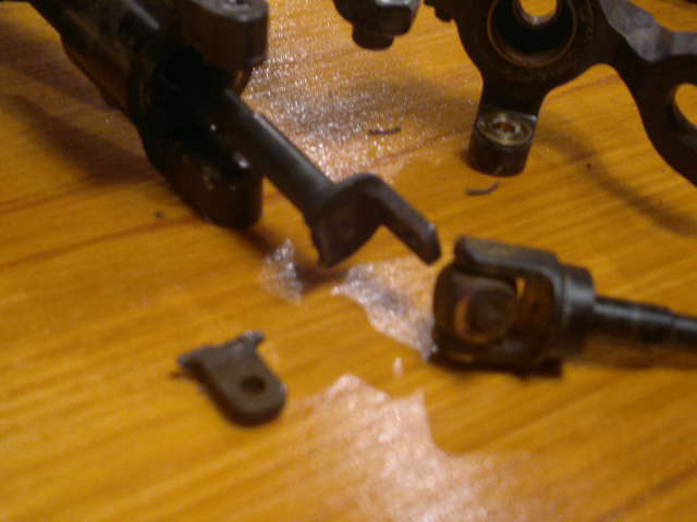

    il m'est arrivé la même mésaventure avec les mêmes super :grrr3: sois disant cardans de m**** :rentr3: acheté 60€ en vitesse 8 jours juste avant la big !!!
    acheté en FRANCE bien sur , ils ont tenus 5 jours , et cassé comme du verre en descendant doucement d'une roche !!! :nnotd3:
    la preuve :
    :tadaa3:
    depuis ... j'ai remonté ceux là :
    mais avec un axe en titane de 2 mm à la place de l'axe en acier et il seront sur mon wraith pour la big de 2013 ...
    re ... :tadaa3: !!!!!!!!!!!!

    ce ne sont pas les cardans qui sont en titane mais juste l'axe de 2mm qui est " coincé " avec la bague orange que tu vois sur la photo !!! :wink3:
    l'avantage , et non des moindres , c'est que là , tu peux réparer !!! :yesintel3:

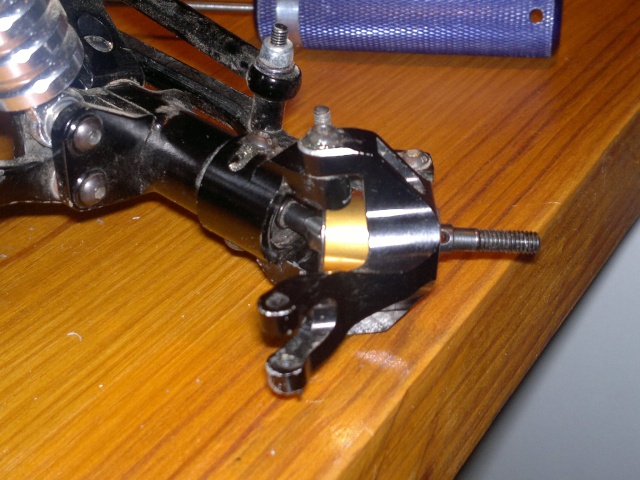

    Pour les pièces Axial, j'ai pris des cardans CVD Vanquish:
    Fusée & porte fusée stage 1 alu black Vanquish:
    Renforts de pont Vanquish:
    Je vous montrerai tout ça une fois installé !

    si je peux me permettre ... j'espère que tu as l'intention de prendre , au moins , les coquilles de pont en alu pour l'avant , par la suite !!!??? :jecpa3:
    sinon , ça ne sert à rien de commander les C-hub + les fusées VANQUISH pour le train avant ... :roll3:

    @Mugen38: C'est prévu mais pour plus tard quand l'origine cassera ! ( ou cassera pas... ) Pas besoin d'argumenter, je suis un grand garçon et je sais ce que je fais ! lol

    en fait c'est les taraudages du pont AVT qui tiennent les C-HUB le point faible !!! :wink3:
