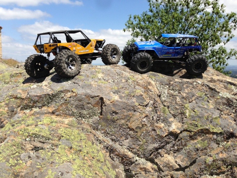

    Voici les miennes, domage on ne voit pas bien la Batmobile... :wink3:

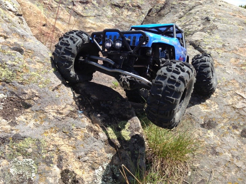

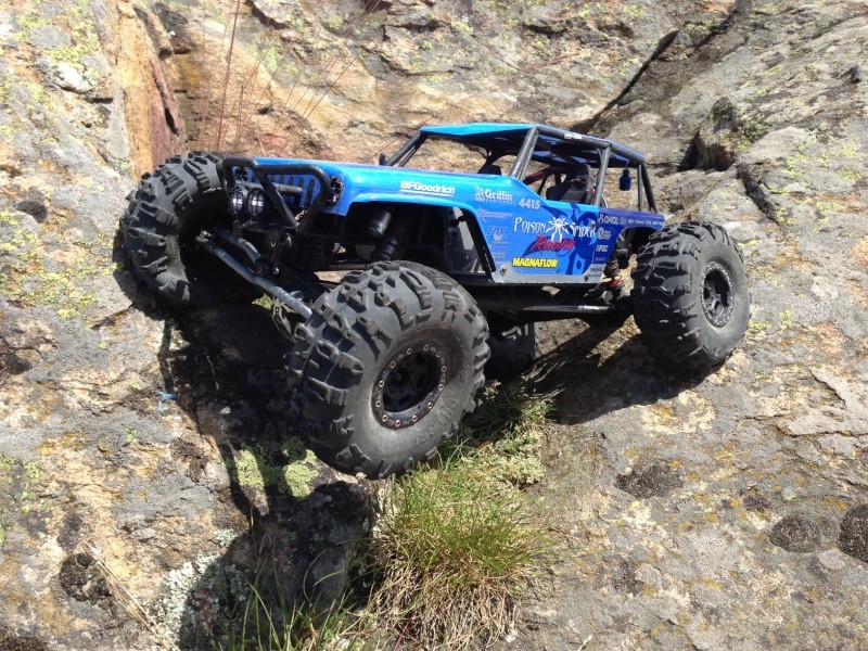

    Les Pit Bull, c'est une erreur de commande, me suis trompé ! Je voulais les Rock Beast 2 et non pas les XOR ! En attendant, ces pneus vont bien dans le "gras" mais sont moins efficaces que des Chisel sur la rocaille, notamment en grimpette: ils sont un poil trop large.
    Le combo Novak est bien complet et offre la possibilité de nombreux réglages. Le moteur est très coupleux ( j'ai déjà vrillé un cardan ) et offre un bon feeling niveau pilotage.
    Rapport pignon/couronne d'origine. Ca ne va pas très vite en pointe mais je ne cherche pas la vitesse, priorité au couple, gestion de la ultra basse vitesse, drag brake etc.
    Les Piggy Back sont de tres bons amortisseurs. A la fois esthétiques et performants, on peux régler la dureté de la compression selon ses besoins.
    Réglés soft sur mon Wraith: efficaces en trial, grimpette etc.
