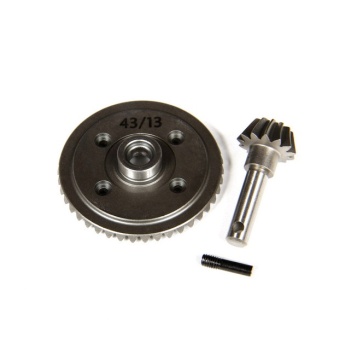

    :arrow: Montage de couple conique AV./AR. option axial acier renforcé avec de l'overdrive 38/13 AV./ 43/13 AR. afin que les roues AV. tourne léger plus vite que l'arrière à voir l'efficacité sur le terrain.
    [​IMG] [​IMG]

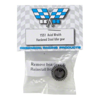

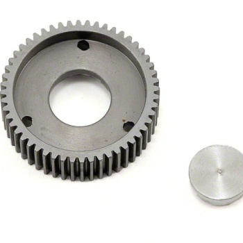

    :arrow: Boîte renforcée avec les pignons acier Robinson Racing 1551 et 1552.
    [​IMG] [​IMG]

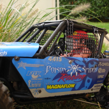

    :arrow: Y a t'il un pilote dans le wraith, oui je viens de trouver mon pilote :wink3: , j'espère qu'il sera à la hauteur de mes attentes (lol)!!!! :rir3:
    [​IMG] [​IMG]

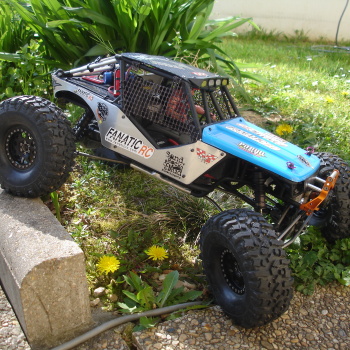

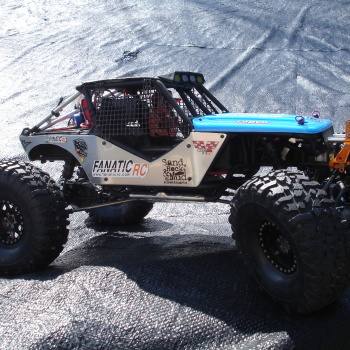

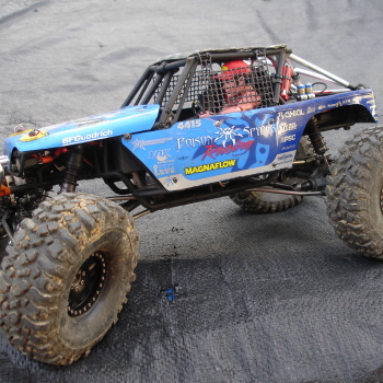

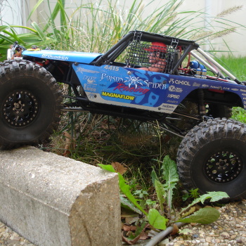

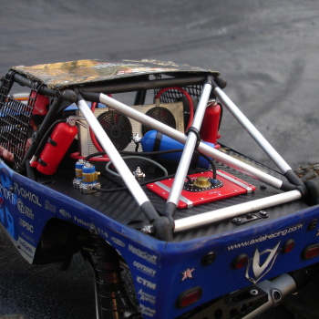

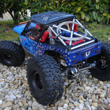

    :arrow: Petite modif de l'arceau arrière, j'ai fais la croix et en déco rajout d'extincteurs.
    :arrow: Sinon je viens seulement de faire un essai avec de l'overdrive pignons couple conique ( 38/13Av. 43/13Ar. option Axial acier) et à vrai dire j'ai pas vraiment vu de différence en grimpette, c'est vrai que mon terrain de prédilection était bien humide.
    Photos.
    [​IMG] [​IMG]
    [​IMG] [​IMG]

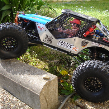

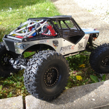

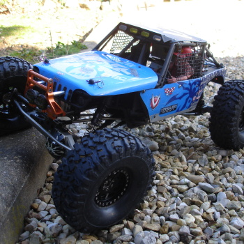

    :arrow: De retour quelques petites modifs installation d'une barre de phares, modif. du bumper Integy et passage du câble de dépannage à l'arrière.
    Photos:
    [​IMG] [​IMG]
    [​IMG] [​IMG]

    Idem pour moi , je n’ai pas vu de difference , je crois que si j'avais une télécommande trois voies, je passerais au DIG .

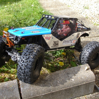

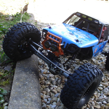

    :arrow: Nouvelle déco pour le Wraith performance, un peu de bleu TS3 et alu TS48 de chez Tamiya et refait les filets de protection pilote et passager. :jecpa3:
    Photos:
    [​IMG] [​IMG]
    [​IMG] [​IMG]

    :arrow: Merci pour les retours. Oui, en effet je suis assez content du résultat le bleu et l'alu vont bien ensemble avec le toit recouvert de carbone. :wink3:
