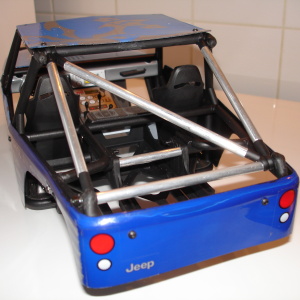

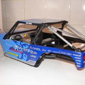

    :arrow: Modification de la cage du Wraith découpe de l'arrière remplacé par un arceau et renfort d'amortisseurs, découpe des ailes avant pour en faire un modèle unique à mon gout, voila quelques photos.
    :mad3: 1 colis à la poste et encore un chèque à faire à la Douane, ils ne m’ont pas loupé. :priest:
    [​IMG] [​IMG] [​IMG]
  18. dreufic
    dreufic Guest
    Ca bosse sur ce Wraith !
    Propre la decoupe. Bien joué
  19. ROILLET
    ROILLET membre
    5 Mars 2013
    285
    37
    Super taff sur la cage ! ca rand bien
    j'aime bien la diago. :yes3:
