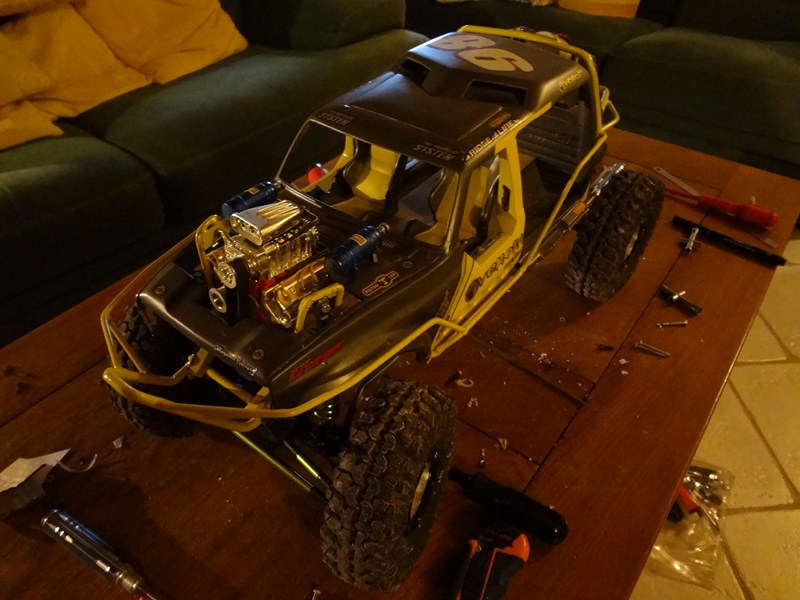

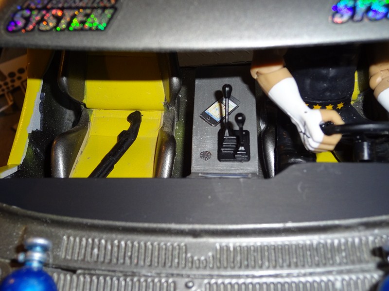

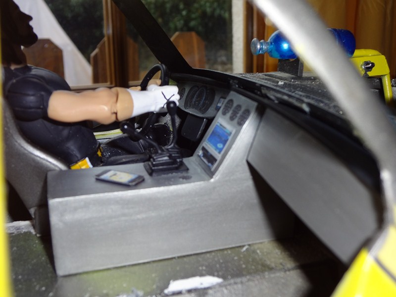

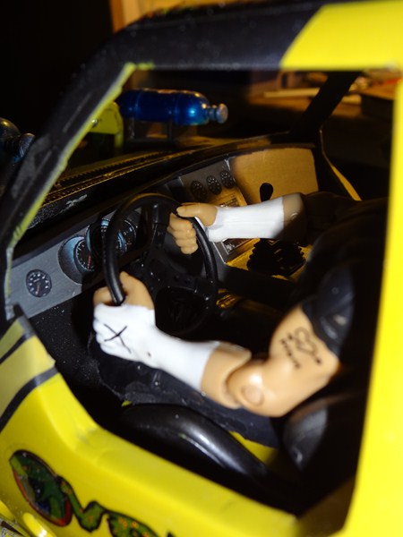

    Voici quelques tofs du tableau de bord "fini"
    Je le trouve peut-etre un petit peu trop "simple/sage" par rapport au reste de l'engin, mais bon......ça ira.
    J'hésite encore sur ce que je fais coté passager. A voir apès 1 ou 2 jours de réflexion
    Je préfère le dire moi-meme avant que quelqu'u ne me fasse la remarque...........le volant est (pour l'instant) en wifi:tongue:

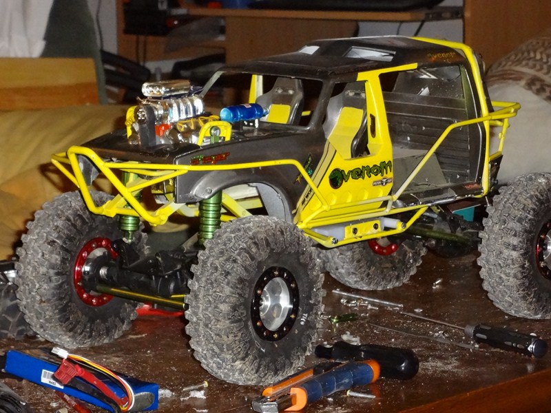

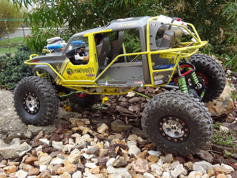

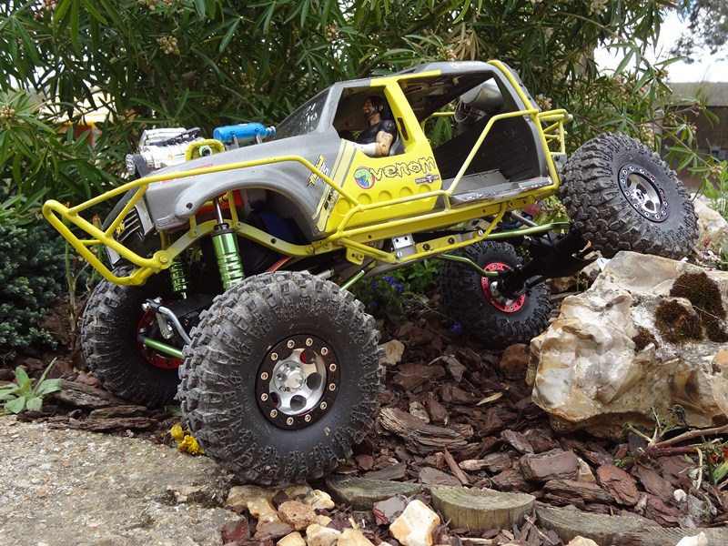

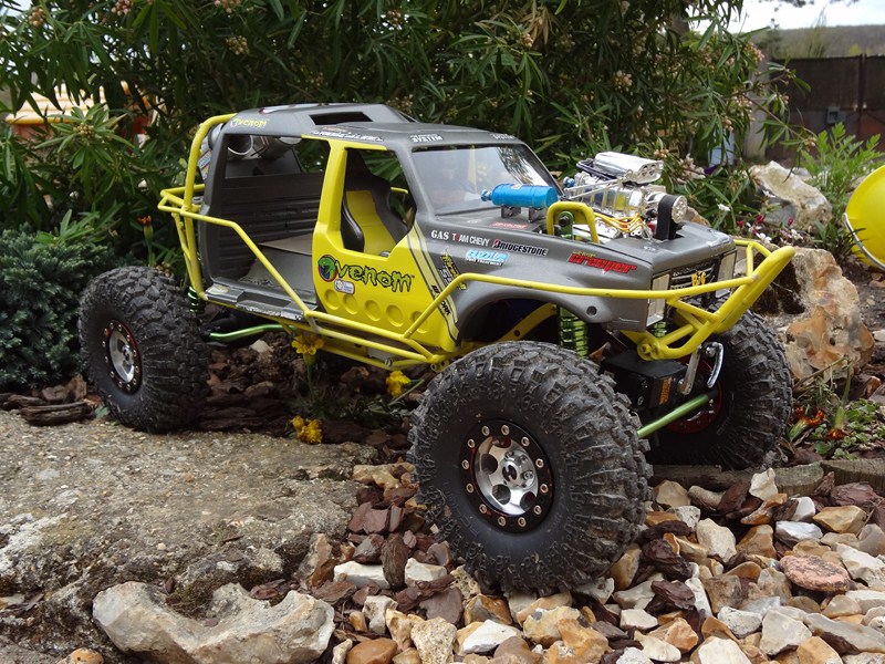

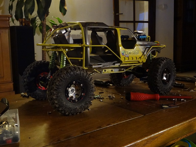

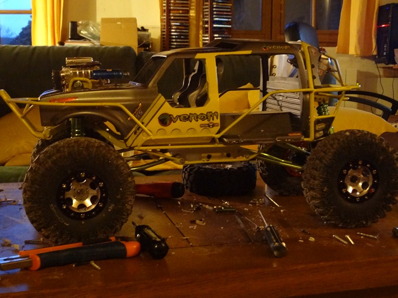

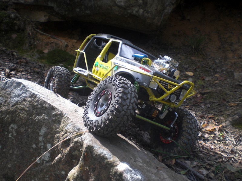

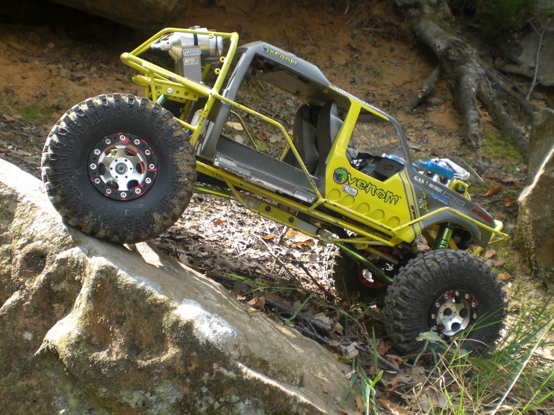

    Des petites news......

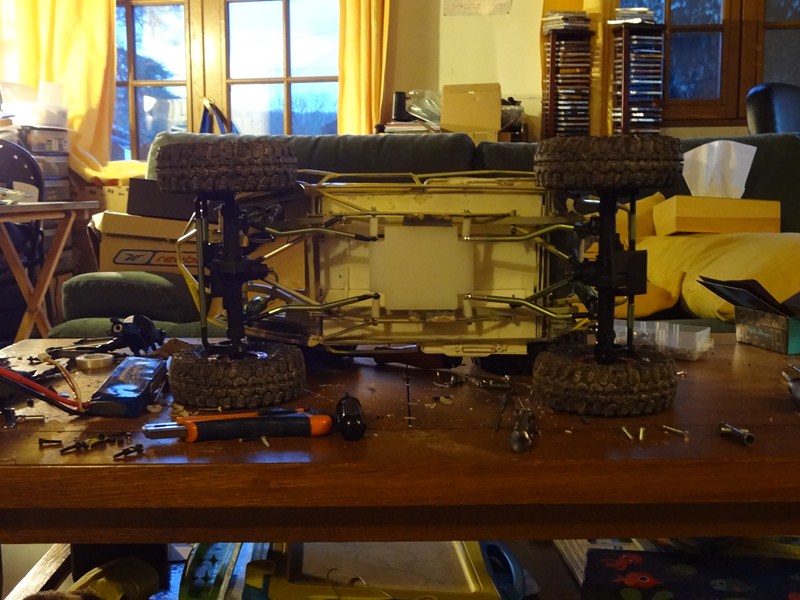

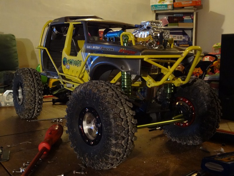

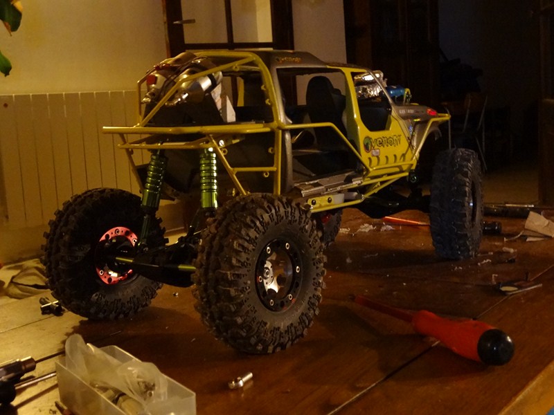

    Le pare-brise, le tableau de bord et les sièges ont pris leur place.

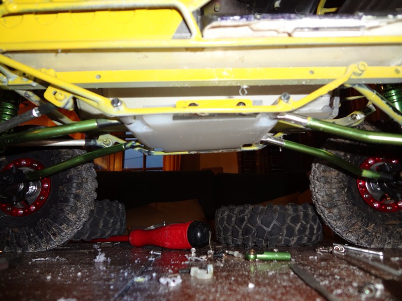

    J'ai fait quelques modifs.......
    La direction a évolué pour permettre la barre liant les deux ponts de remonter un peu car j'avais peur qu'elle n'accroche trop. Du coup le palonnier a été inversé pour travailler par le haut du servo. Une petite gaine thermo sur la tige filletée et ça devrait etre bien
    Les amortos ont perdu leurs "ressorts de compression" pour n'avoir que les "ressorts de décompression" (ca doit etre le full droop si je ne me trompe pas).
    Les roues ont été lestées pour essayer de baisser le cdg car il pèse son poids le "gros". 100g par roue à l'avant et 70g à l'arrière.
    Il me reste à faire une sorte de cache pour masquer l'accu à l'arrière et quelques accéssoires.
    Quelques tofs
    J'oubliais......va falloir trouver une place pour un servo modifié en treuil :sarcas3:
    a+

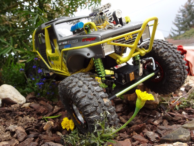

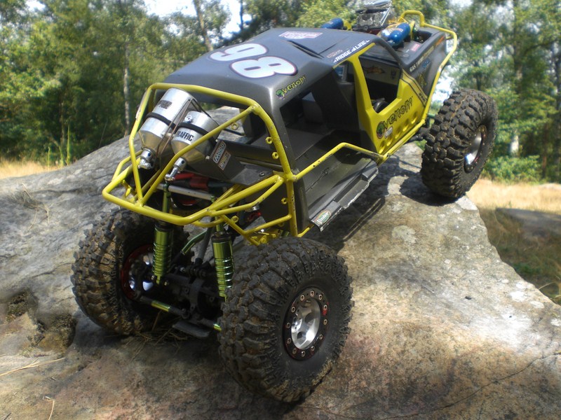

    Une petite sortie faite au mois d'aout à Poigny la foret qui s'est soldé par la casse d'un cardan :grrr3:
    Un MIP en plus :mad3:
    C'est la clavette qui a cédé :nnotd3:

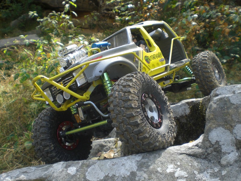

    Très jolie photos
    Il est superbe cet engin. Dommage pour le cardan :wink3:
    C'est du 2.2 ou 1.9?
    À+
  10. Gorghor
    Gorghor membre
    1 943
    64
    Merci
    Mais c'est le boulot de Stef91....Je n'ai fait que la partie mécanique.
    C'est du 2.2.....J'aime bien les tracteurs :rir3:

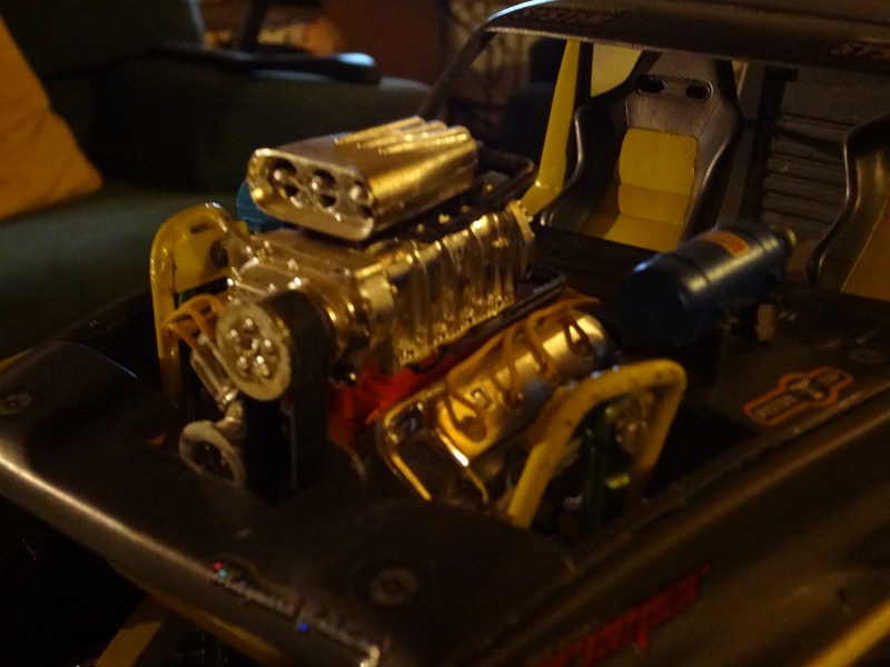

  11. mugen38
    20 874
    10 320
    hello !!!
    vraiment très sympa ce loock > j'adhère à 200% ... :priest:
    pour ton problème de souplesse à l'avant , essaye juste de coucher le plus en arrière
    tes amortos avant , moi sur mon wraith , j'ai testé et approuvé !!! :brico3:
    j'utilise les mêmes amortos que toi , et ils sont parfaits sur le wraith ... :yes3:
