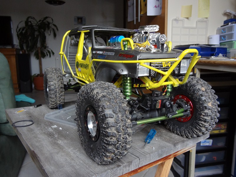

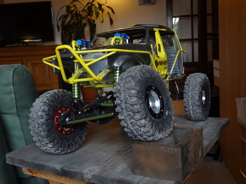

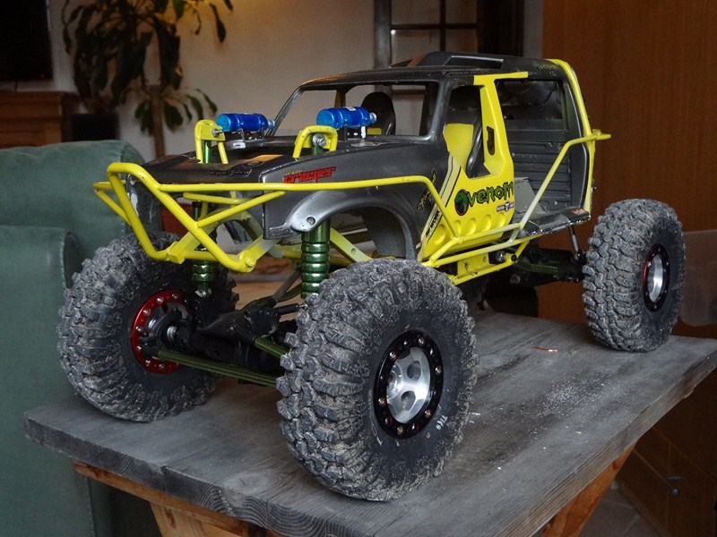

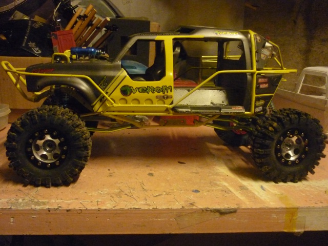

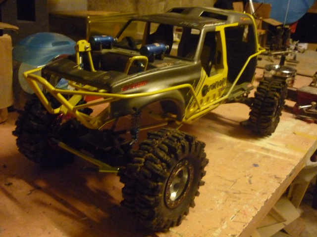

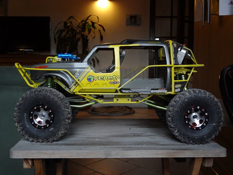

    Le voici donc à son arrivée dans mon garage.
    Il était équipé d'élargisseurs rc4 de 25mm pour bien dégagé les roues de la carro lors des débattements. Mais ça m'a fait un peu peur après reflexion.....entre les contraintes sur le pivots des porte-fusées et la largeur de voies qui m'aurait trop pénalisé j'ai décidé de modifier un peu la géométrie en passant en droop (changement des amortos) et en adaptant des élargisseurs de 10mm pour revenir à une voie plus raisonnable.
    Et voici ou j'en suis......

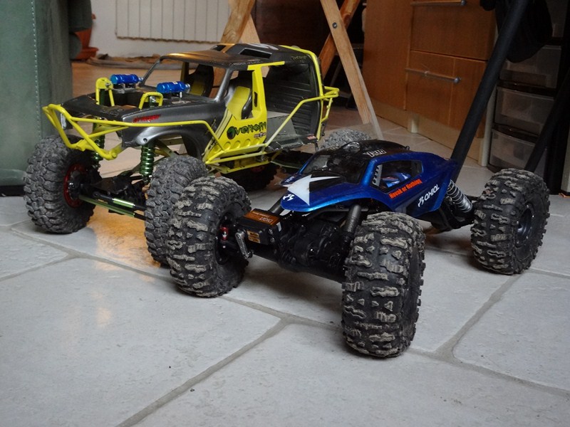

    Et une petite photo pour se rendre compte de la taille comparé à mon XR10
    Pour la suite se sera le skid central pour la trans. :brico3:

    et petite question par contre .... les ponts monté c'est quoi ? ce de creeper ?
  5. Gorghor
    Gorghor membre
    1 943
    64
    Ca fera du lest gratos :mad3: :mdr3:
    Sans dec, je ne suis pas un adepte du mud....trop de nettoyage après :nnointell3:
    Ben je ne sais pas encore mais j'espère...........mais comme dirais un certan steph(pas 91) c'est un empattement long :mdr3: donc on verra....
    Il y aura surement des situtions ou il s'en sortira mieux que les empattement classiques.....et d'autres ou........ :cryi3:
    Ouaip je trouve aussi :zunt3:
    Ouaip.....c'est bien des creeper....

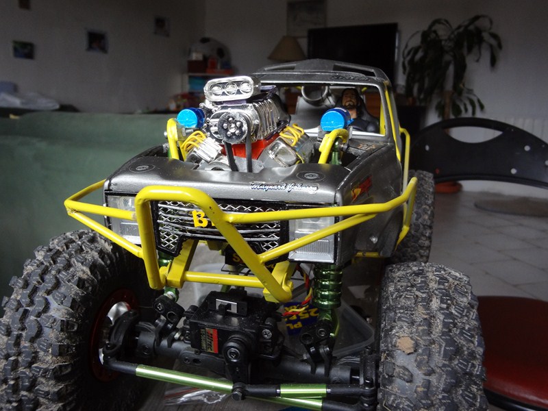

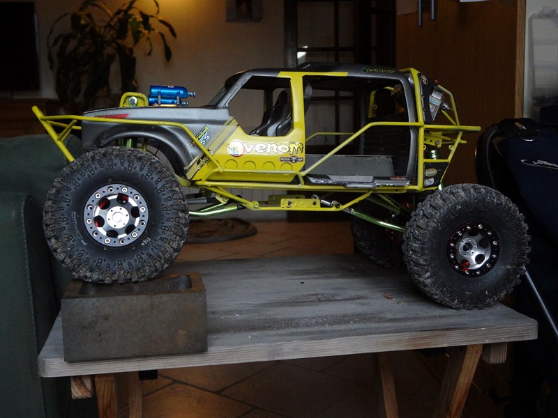

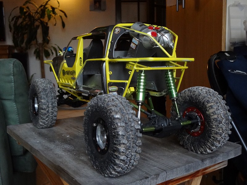

    Le skid est en préparation........
    Et quelques tofs avec le V8 juste posé dans le trou du capot
    a+

    pour les ponts les trouve étroit par rapport au 4x4 qui est démesuré (a l’américaine ) des ponts axial pourraient mieux aller
  9. tibure
    tibure membre
    1 369
    il me semble que de base les ponts de creeper sont plus large que les axial
  10. nerik77
    nerik77 membre
    31 Mars 2009
    472
    exacte,de plus tu es obligé de monter des jantes avec déport a cause des hubs
  11. gg2b
    gg2b membre
    28 Mars 2009
    1 264
    23
    a ok alors c'est un effet d'optique autant pour moi :priest:

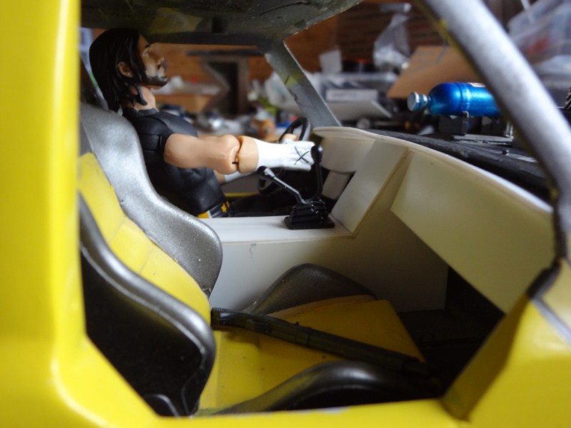

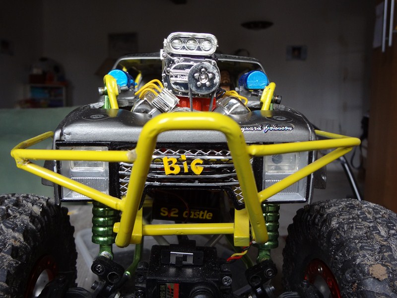

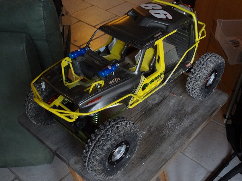

    La suite......

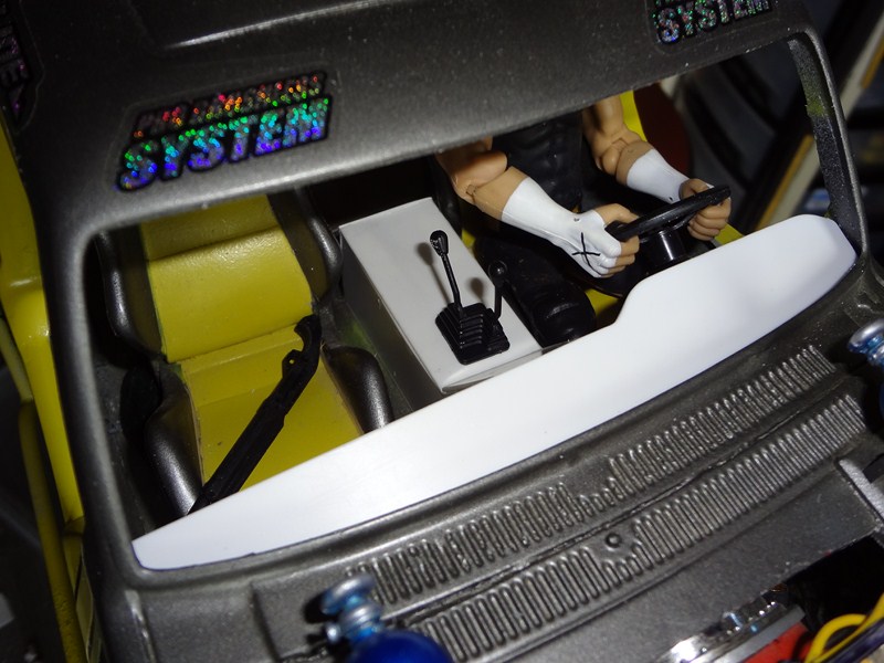

    Vu que je galérai à faire quelque chose de convenable pour la calandre, Stef m'a proposé de s'en occuper.
    Et je ne suis pas déçu !!! Bien au contraire :ang3:
    Elle s'accorde très bien avec le reste du Chevy.

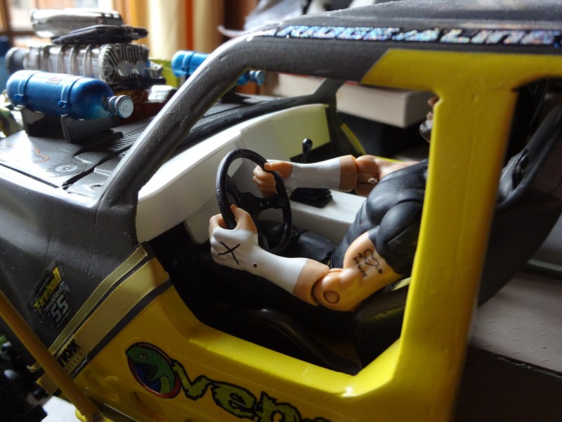

    J'ai attaqué l'intérieur (en espérant que ça ne fasse pas trop "boulot de saguoin" comparé au boulot de stef:shy:
    Mais j'ai du mal à me concentrer que là-dessus donc ça avance vraiment pas vite.
