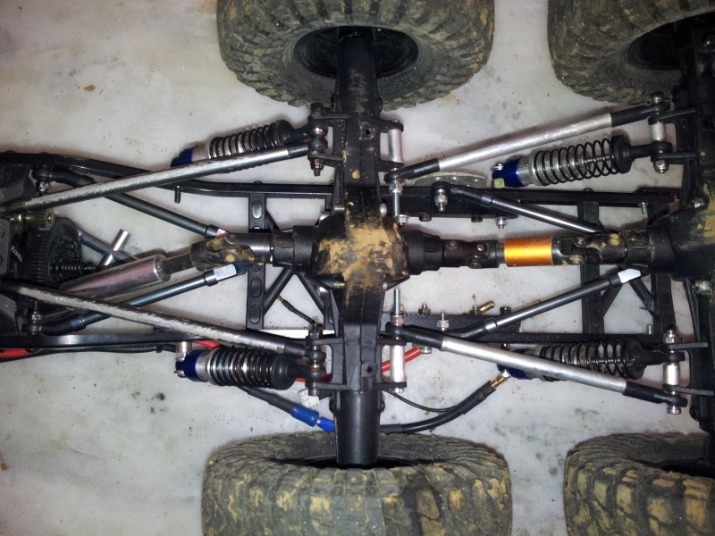

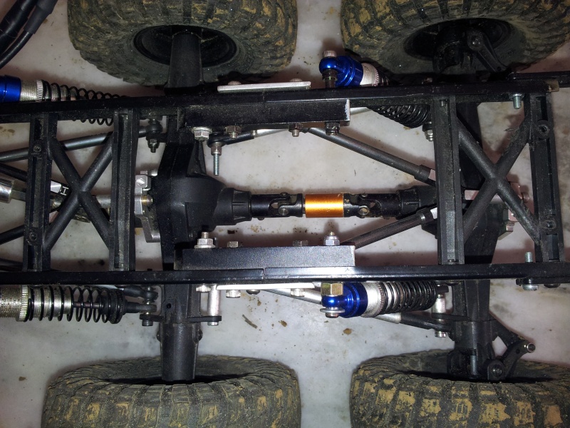

    j'vais quand même essayer une autre carro
    pour le pont ,j'te mets des photos ...tout à l'heure
    mais en gros, 2 amorto ,2 liens ,un Y

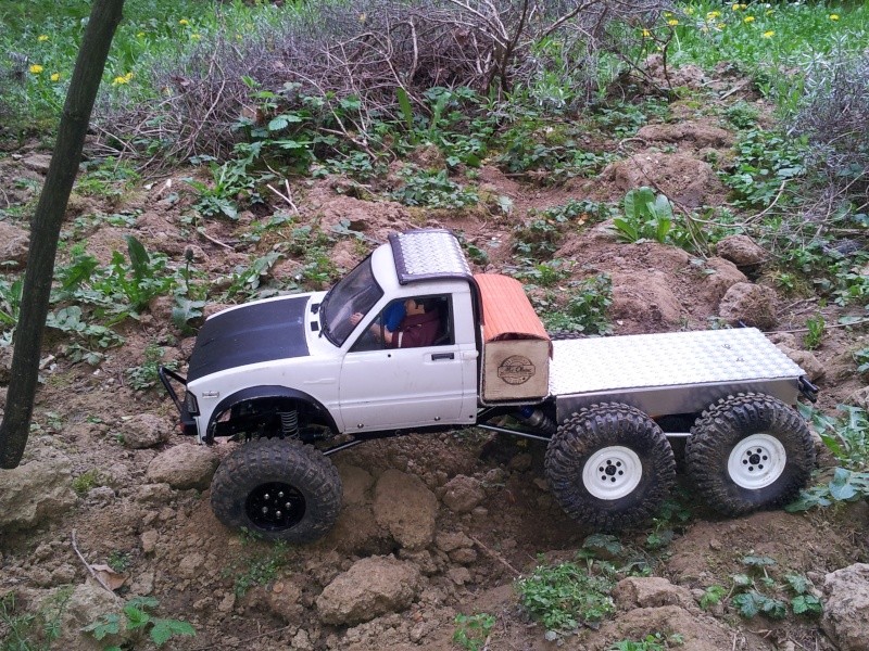

    Hier matin j'ai commencé le depiotage du 6x6.révision complète, et changement de carro prévu
    1er étape: changement de beaucoup de visseries + entretoises qui vont bien ...çà c'est fait !
    2eme étape: changement de toutes les connexions électrique ... çà c'st fait
    y a un point qui me gène , on compression , les amorto ar (les 4) ont tendance à ce tordre légèrement au niveau de la jonction bouchon/filetage
    Je pense que l'inclinaison fait forcer à ce niveau

    +1 pour les roues avant en 2.2 ça risque de faire bizarre vu de profil.
    Pour les amortisseurs sont-ils monté sur rotules au niveau de la fixation avec le châssis ? (sur les photos on dirait que non).
    si ce n'est pas le cas c'est normal qu'ils se tordent en compression puisque l'extrémité de la tige ne fait pas un mouvement rectiligne.
    Pour résoudre le problème tu peux installer les petits joints axial AXA1356 qui sont d'origine sur les amortisseurs axial.

    oui,je sais que les axes doivent pivoter ,et ils le font
    Je pense que le souci vient de leur inclinaison

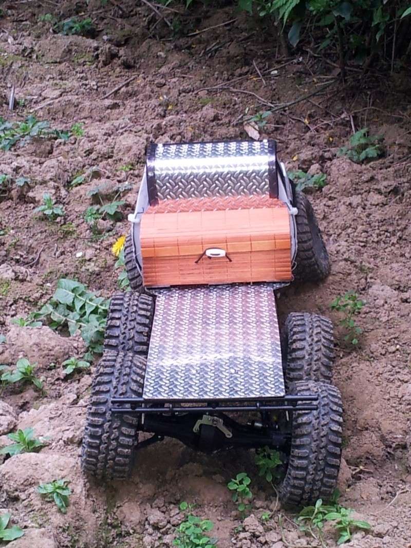

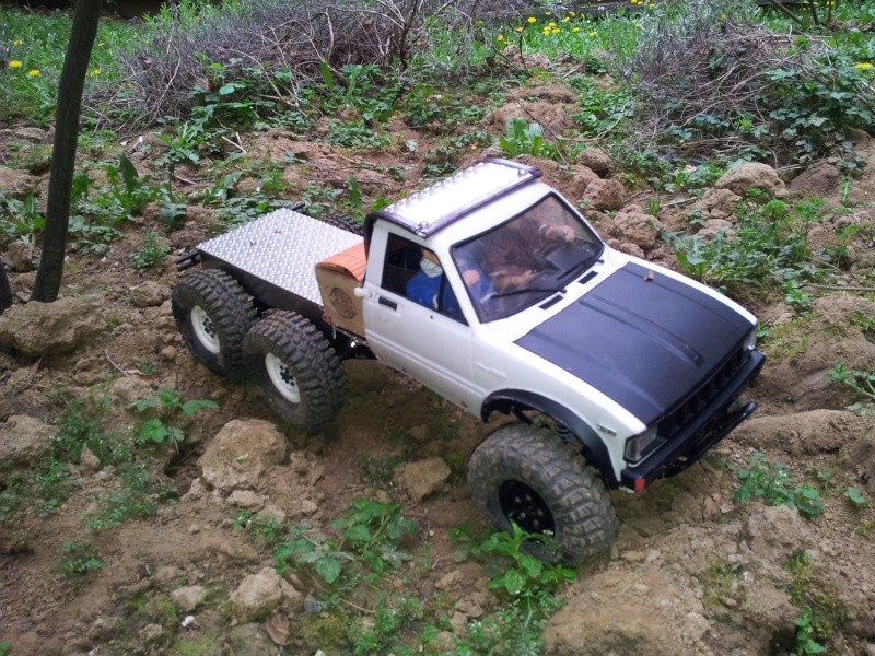

    bon ,2 jours de taf pour rien :cryi3: la carro d'Unimog ne va pas du tout sur le 6x6.
    La proportion cabine/plateau est immonde ,le passage des roues doit etre retaillé ,bref le rendu et moche
    J'ai remis la carro d'Hilux , qui est plus longue que l'Unimog et du coup la proportion cabine/plateau va nettement mieux.... mais faut que je refasse le plateau qui était aux cotes de l'Unimog
    J'ai réaligné les fixations des amorto et plus de problème de torsion
    Toutes les connections électrique refaites

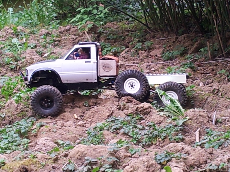

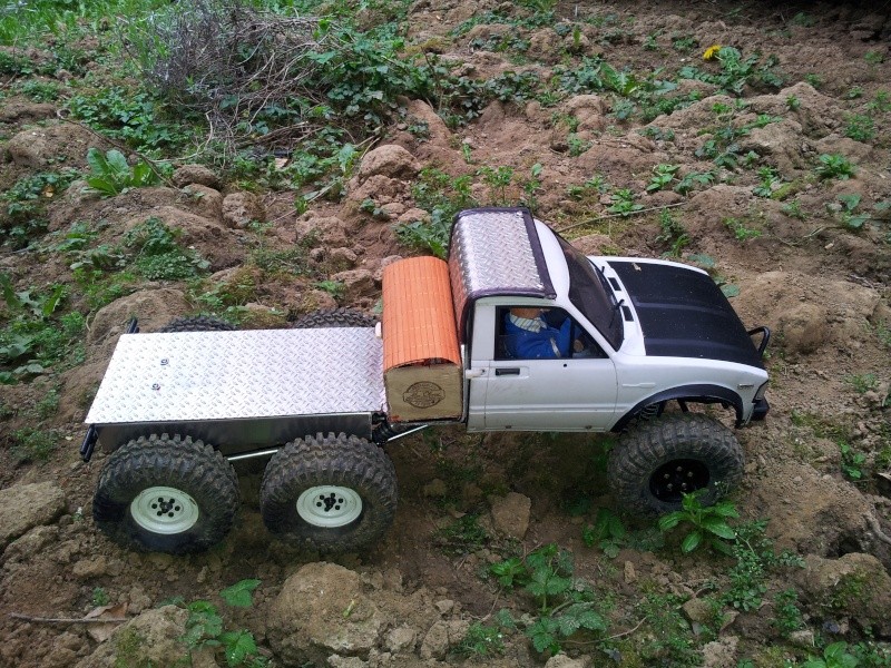

    Vala ,c'est quasi fini ,je tiens à préciser que le plateau n'est qu'une seule pièce
    Devinez où est la batterie
