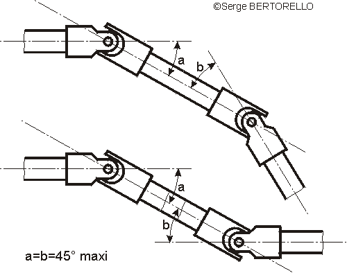

    Salut.
    Magnifique projet.
    Les cardans ne semble pas bien monter ?
    Je crois qu'il faut aligné les croisillons. En gros il faudrait tourner de 45 ° un coté sur tes deux cardans.
    Mais il sont peut être monter comme ça a blanc pour la construction ? :oops:

    OK merci du conseil mais en quoi cela a une importance puisque l'effort est circulaire où autre appelation, 1/4 de tour ou 1/2 cela revient au même :?: :?: NON :?:

    Le problème c'est que dès qu'il y a un angle, la vitesse de rotation de l'autre coté varie (rapide/lent/rapide/lent .....)
    En les montant comme tu a fait tu double l'effet néfaste.
    En les montant décaler d' 1/4 de tour (pas 1/2 sinon tu revient comme tu était :D ) tu annule l'effet néfaste et ta transmission te dira merci.
    Voici comment il devrait être :
    Toutefois, il faut bien remarquer que ces dispositifs à deux cardans sont homocinétiques si et seulement si les angles a et b sont parfaitement égaux. Ce qui est ton cas. :D
