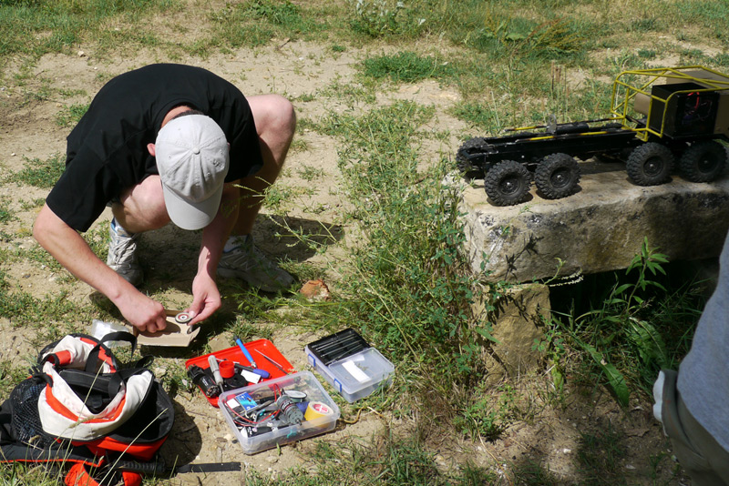

    Et oui sur le terrain de Marcoussis, les premiers test se sont avérés peu concluant, bref je change le moteur pour y remettre un 55T NOVAK sur la réduc' CONRAD, car bizzarement avec le 540 Conrad, il y avait des coupures tel que le ferait la protection de vario ?? le moteur en demanderait -il trop ??? :sarcas3: Sinon je viens de penser, et oui ça arrive :mdr3: le fil entre le vario et moteur a étè rallonger de 30 cm mais c'est du fil d'accus, qui me semble plus petit que celui du vario, cela pourrait-il venir de là aussi ??
    Bref tout ceci devrait se confirmer ce soir quand j'aurais remonter avec le 55T.
    Cela ne m'a pas empêché de rouler dimanche aprés un échange "éclair" de la transmission :brico3: :rir3:

    Les problèmes de coupure lié au fil je n'y crois pas... Même s'il est un peu fin, tout au plus il va chauffer et il risque d'y avoir des pertes c'est tout.
    Pour ce qui est des anti-parasites, c'est possible. S'il est mal anti-parasité, le moteur peut créer des interférences sur la radio, donc le servo et/ou le variateur qui pourrait couper. Mais c'est peut être aussi simplement le moteur qui est en cause: mauvaise soudure ou certissage sur le collecteur, court-circuit sur le bobinage, etc... Ces moteurs la ne subissent pas un contrôle qualité très important à mon avis.... :jecpa3:
    Pour ceux qui auraient des doutes, quand Vince parle de changement rapide de moteur sur le terrain, voila la preuve !
