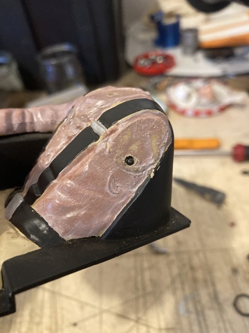

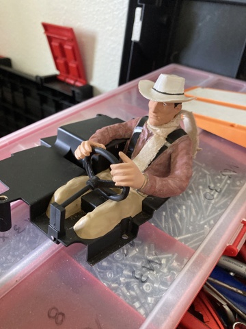

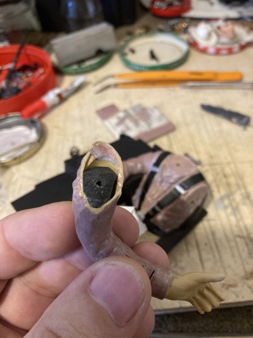

    Un gap dans les news du "Fast One" car ça a été le drame...
    N'ayant pas remarqué le moment exacte où il a sauté, je n'ai pas pu le retrouver.
    J'ai donc dû reprendre un gappe neuve :(

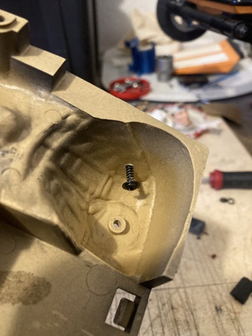

    Pour le remontage du nouveeau bras, j'ai pris quelques précautions.
    Le bras a été remplis avec de la mousse dense :
    Et j'ai fait passer une vis par l'intérieure qui prend dans la dite mousse :
    Surface de collage plus grande + vis... j'espère que ça tiendra mieux.

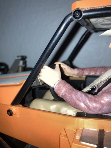

    Voici le résultat (n'ayant pas la même peinture que l'originale, j'ai fait une chemise d'une couleur différente) :
    J'ai aussi aujouté un fil de pêche au poignet par sécurité.
    Mais au montage, la main gauche vient frotter contre le tableau de bord donc je réfléchi encore au problème :

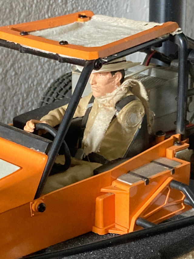

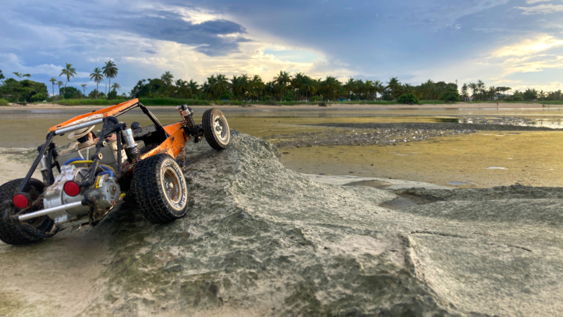

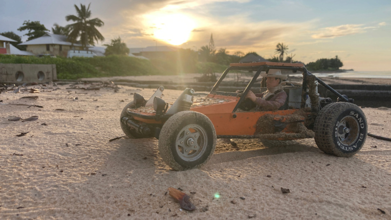

    Courte session roulage sur la plage de Rémire-Montjoly (ile de Cayenne) ce matin.
    La marée n'avait malheureusement pas laissée assez d'espace pour pouvoir s'amuser pleinement.
    En plus du pilote qui a retrouvé son bras gauche et changé de couleur de veste, il y'a d'autre modifications esthétiques qui ont été faites depuis les dernières photos.

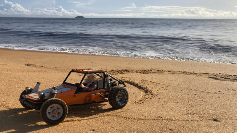

    Sortie sur la plage de Kourou ce soir.
    Presque une heure de promenade avec une Nimh 3300 mAh.
    C'est déstressant à piloter ce truc.
    L'aire de jeu est à portée de main :
    Après la moitié du trajet, il y'a pas mal de sable récolté :
    Au passage, vu que c'est un mélange de Fast Attack Vehicle et de Wild One, je le baptise Fast One.

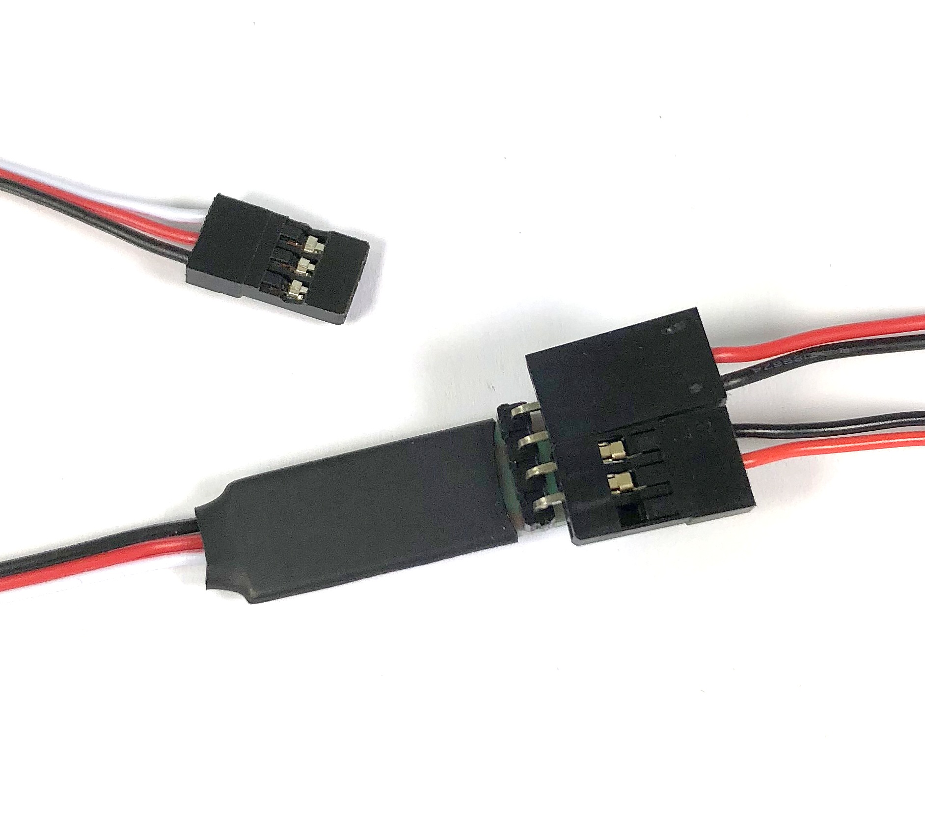

    quelquefois il faut une voie en 3P idem pour faire fonctionner un treuil ( on / off / on )
    comme ce style :
    concernant celui du dessus :
    Interrupteur marche – arrêt pour récepteur rc - rc Parts (rc-deler.no)
    ils expliquent comment le brancher apparemment !!!
    La vidéo ci-dessus montre les 5 modes différents du commutateur de canal.
    Connectez l’interrupteur entre le récepteur (canal 3) et vos appareils électroniques comme l’unité d’éclairage...
    Si vous appuyez sur le bouton de la 3ème chaîne de votre radio, vous pouvez basculer entre les 5 modes différents comme vous pouvez le voir dans la vidéo.
    • 1.) = Interrupteur du client A / Arrêt du client B ·
    • 2.) = Arrêt du client A / Allumage du client B
    • 3.) = Interrupteur A&B du client ·
    • 4.) = Allumage des clients A et B – mode clignotant
    • 5.) = Arrêt des clients A et B
    sinon , ceux là , fonctionnent avec une voie en 2P ( on / off ) :
    :humhum:
