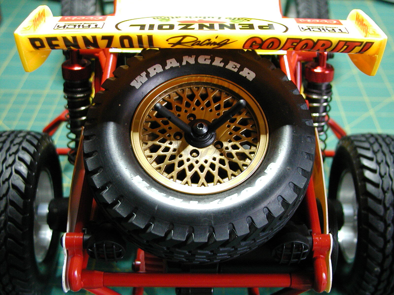

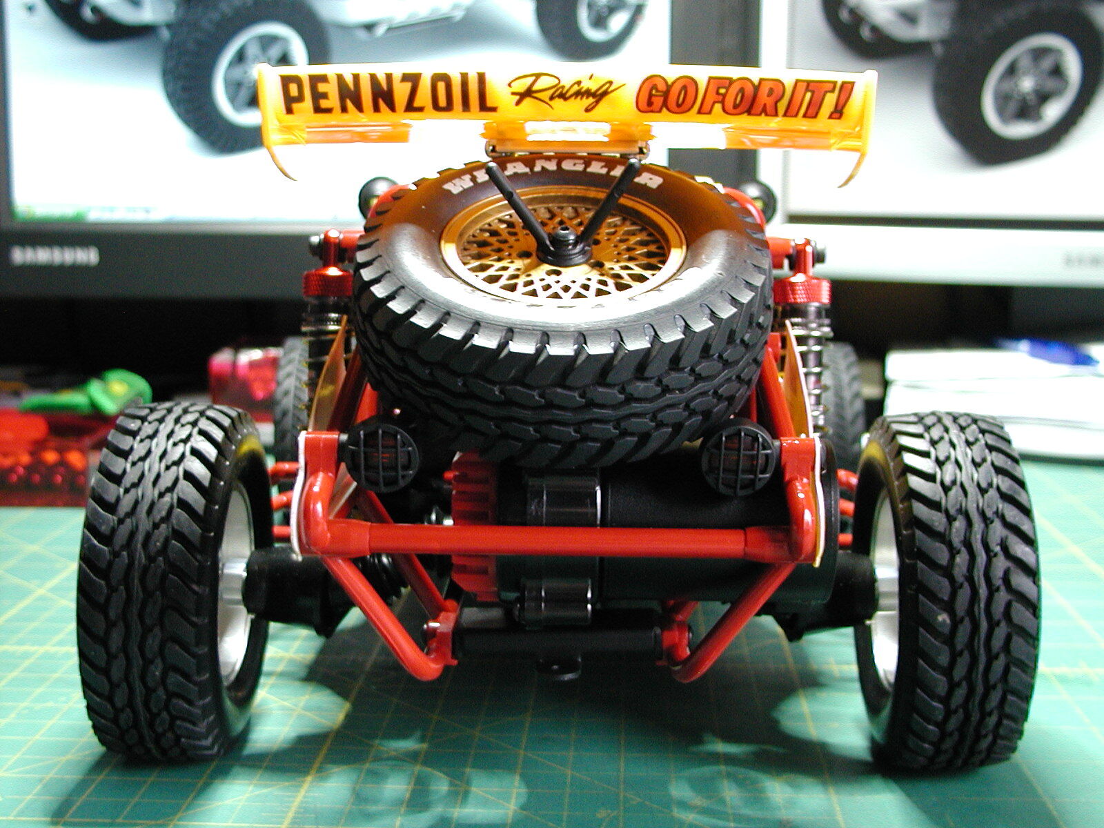

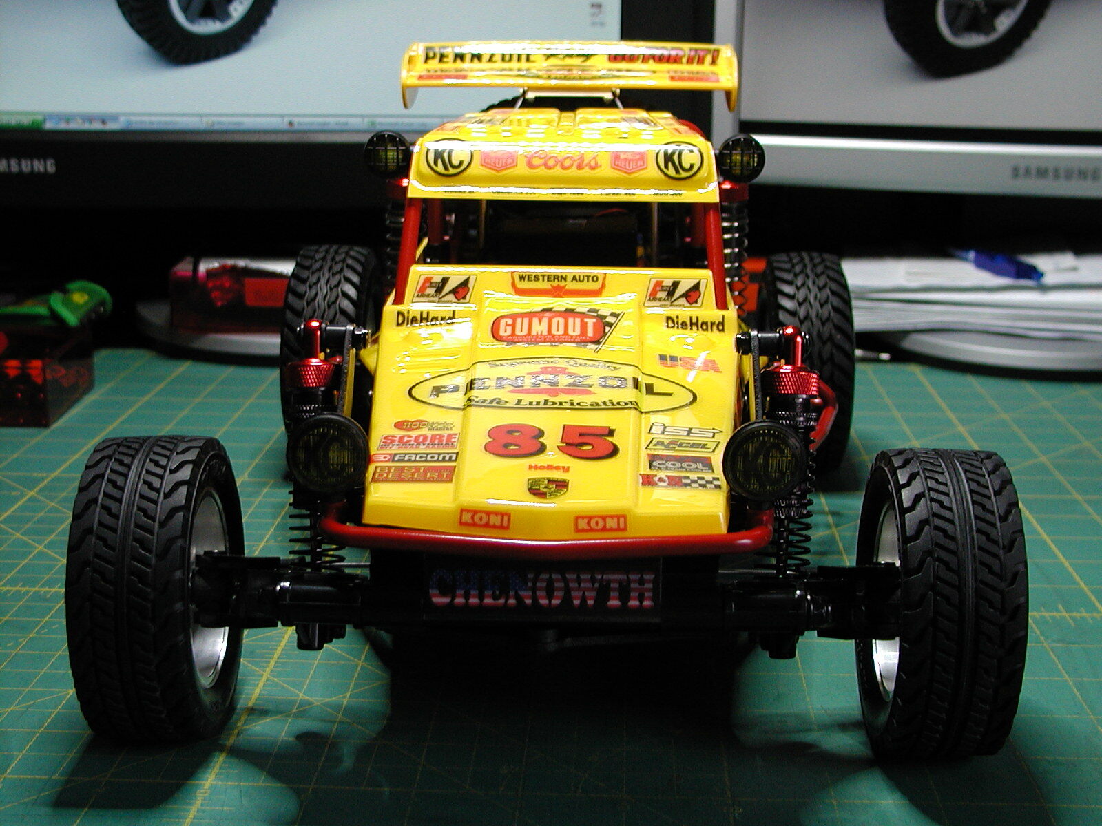

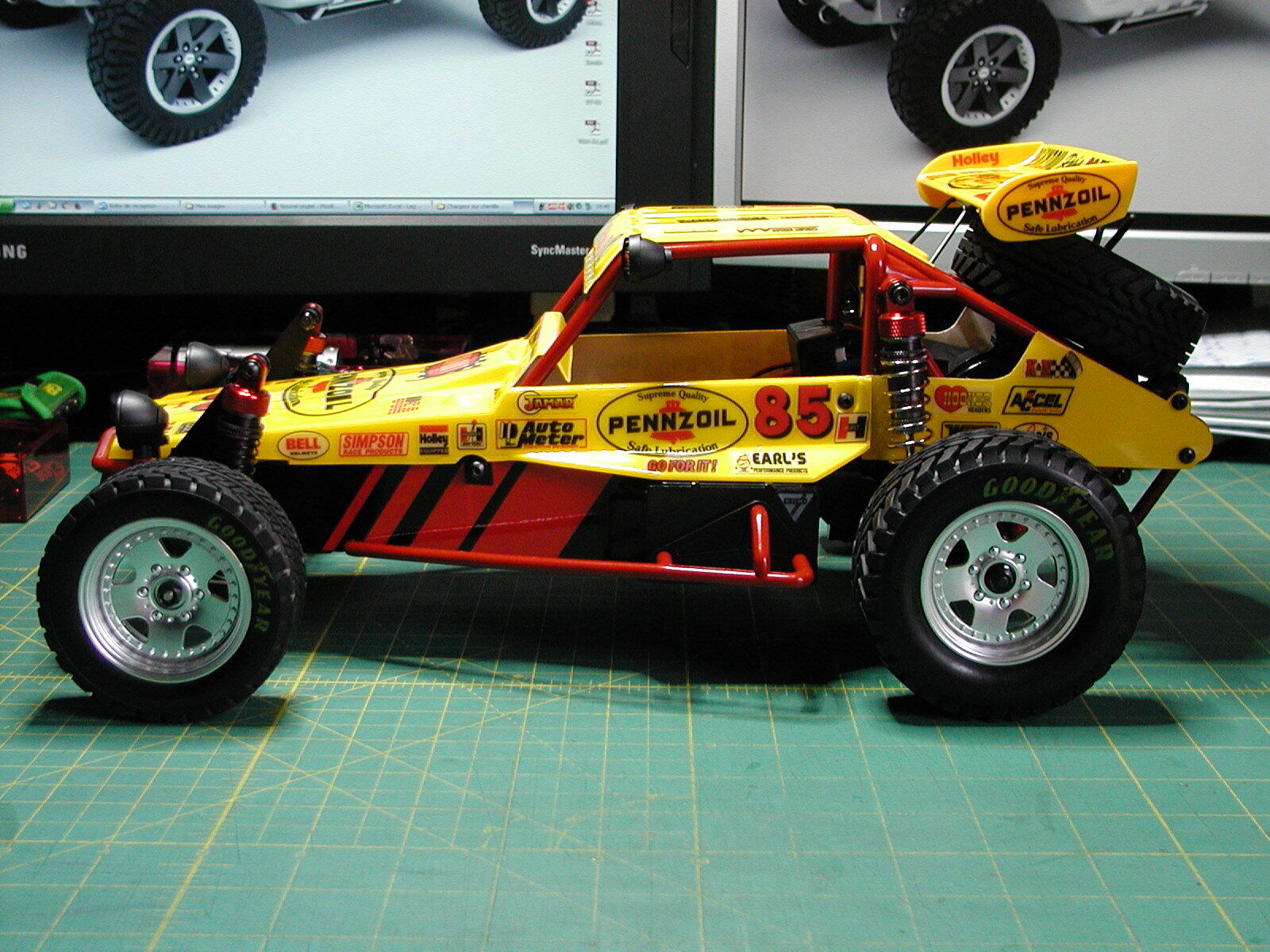

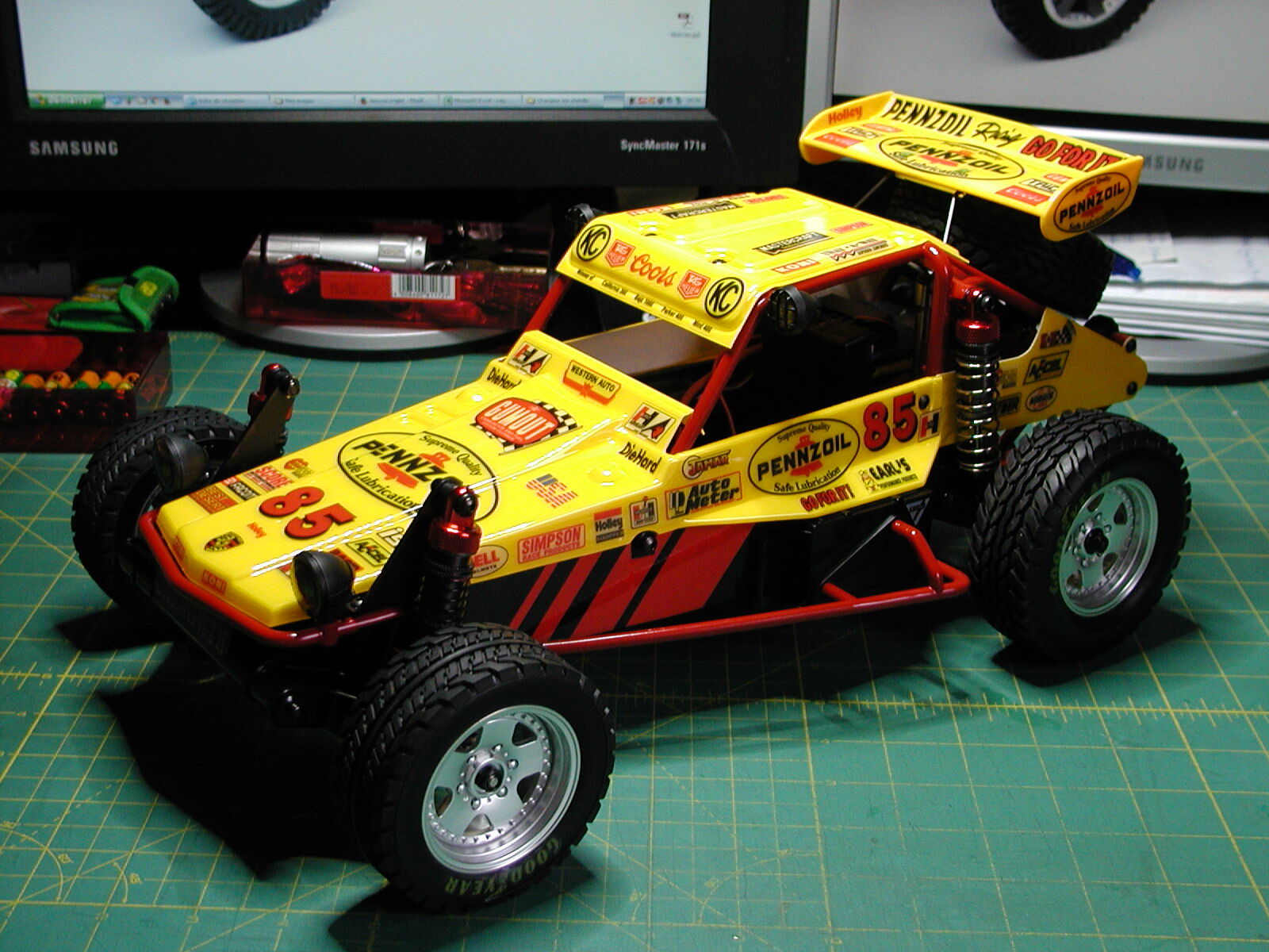

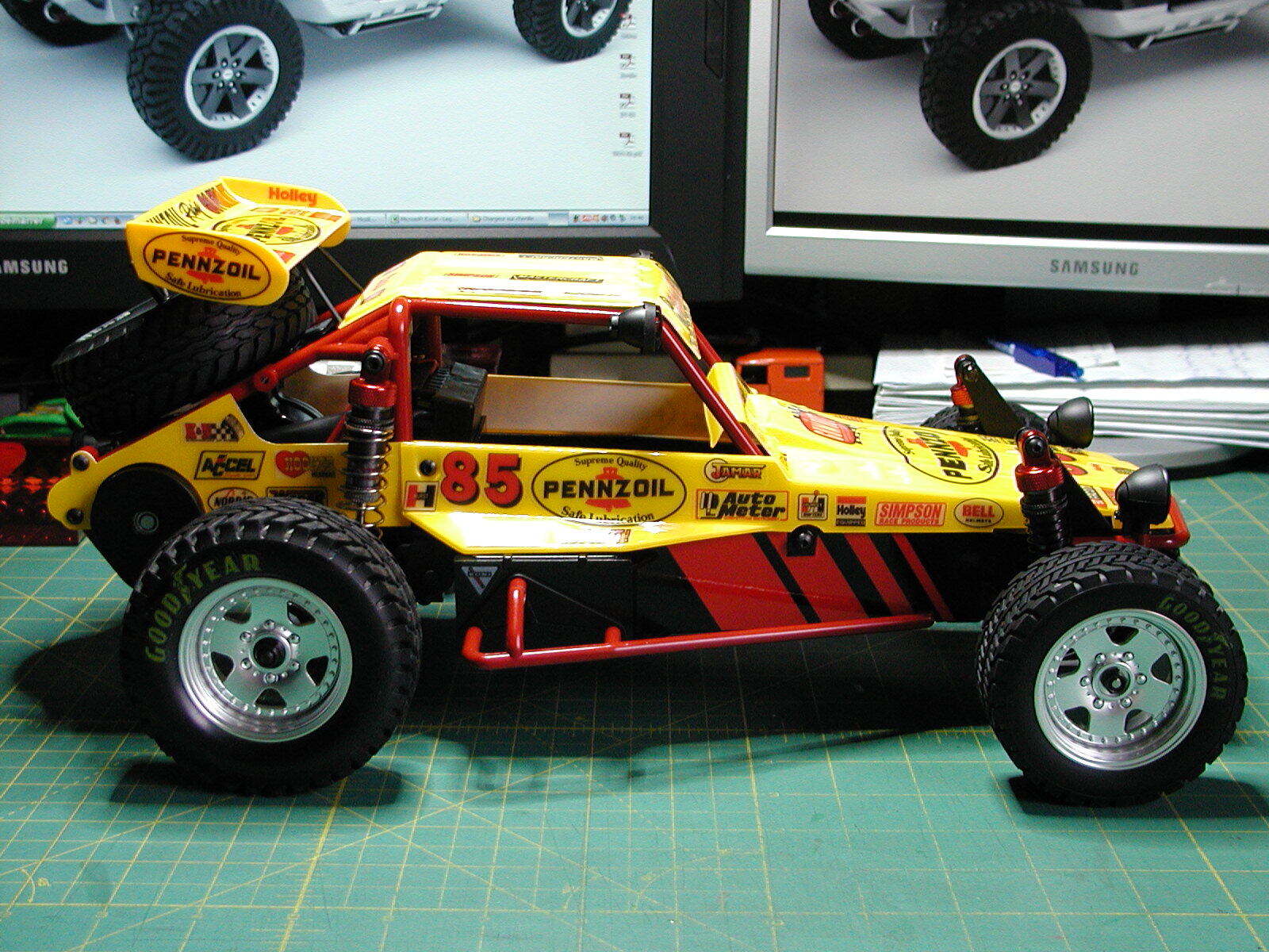

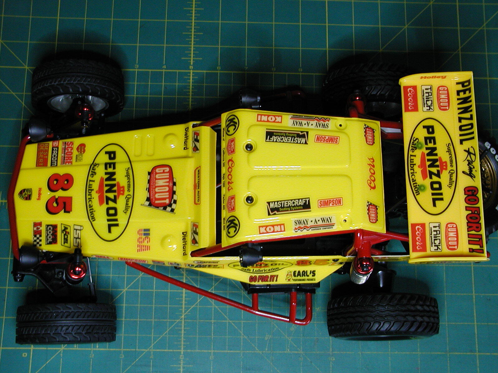

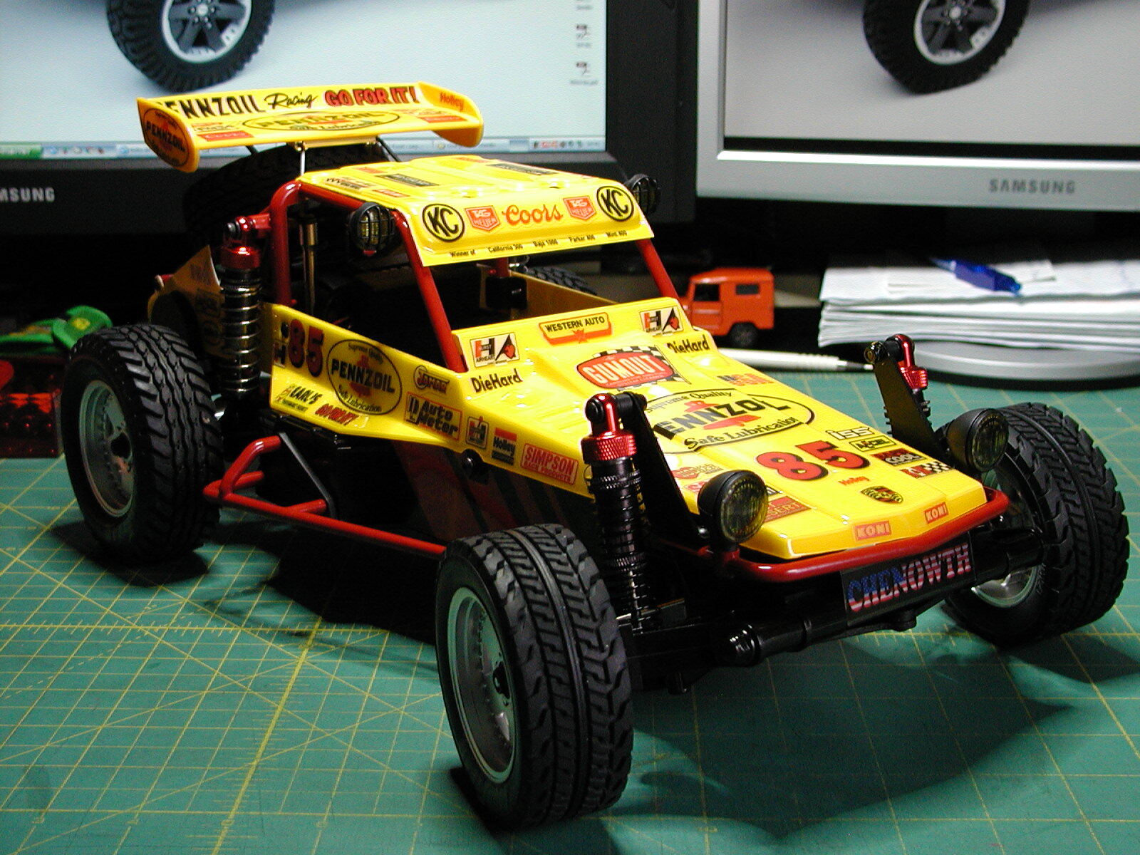

    Voici les dernières avancées sur le buggy :
    1) Fabrication d'un support fonctionnel pour la roue de secours :
    2) Et la déco quasi terminée sous tous les angles, désolé pour la qualité des photos avec éclairage artificiel, dès qu'il sera terminé j'en prendrai en extérieur avant les premiers runs :
    Alors il reste le panneau arrière et de protection de transmission à commander, placer et décorer, les LED à souder et placer et à me décider pour l'intérieur et les pilotes, je crois que lorsque je commanderai la protection alu pour la trans, je commanderai un pilote de Sand Rover et un de Wild Willy, pour voir celui qui conviendra le mieux car je n'aime définitivement pas celui d'origine, trop gros, trop mal foutu et pas assez détaillé (volant, combi) ... Je garderai seulement le casque bien "80s". Il faut aussi que j'achève le cache ESC, nouvelle peinture en attente, plus de noir !
    Je dois aussi me décider sur le choix des couleurs des jantes pour monter les pneus Sand Blaster (noir, argent, jaune ou rouge ?!) ....
    Avez vous des liens pour un feutre blanc et jaune pour peindre le lettrage des pneus (donc en caoutchouc) ?
    Merci et à bientôt pour la suite ... Faut aussi que je termine ma Jeep !

    Superbe petite machine ! :love:
    Tu as fais un chouette travail dessus..
    Pour les feutres blancs j'en ai acheté un chez auto5 tout simplement..

    Tiens deux de mes amis, m'ont dit que j'avais trop chargé en stickers ?
    J'ai regardé des vieux buggys et certains étaient plus sobre et d'autres encore plus chargé ...
    D'après vous faut il en retirer et si oui lesquels supprimeriez vous ? Sur le capot, sur le toit ? sur les flancs ? Un peu partout ? :hihi:

    bah moi je dirais que c'est TA voiture, alors tu fais selon TON goût, si elle te plaît comme ça, pourquoi y changer quelque chose ?
    C'est à toi de voir comment tu la préfère.

    C'est pas si chargé que ça, c'est bien dans le ton de ce genre d’engin. Comme dit CyberFox c'est le tien il s'agit qu'il soit à ton goût ;)

    Moi je le trouve très bien !

    +1 c'est ton modèle, perso je dirais juste que ça choque parce qu'il est tout neuf :D
    Dans les années 80 en pleine époque de la Baja California les buggys étaient très décorés..
    Une tite photo et si tu veux je l'enlève.. ( j'adore le filet de protection et les feux smile)

    Salut, comme tu demandes des avis, on a le droit d'en donner c'est cool:p
    Bien sur c'est le tien et il est très chouette comme ça, ça en jette(y)
    Mon avis:
    En vue laterale ou AR, rien de choquant, vraiment sympa les stickers(y)
    En vue de dessus ça semble plus chargé, mais ça le fait quand même je trouve.
    Eventuellement simplement retirer 1 ou 2 "petits" sponsors si tu veux "alléger" mais franchement même pas sur que ça vaille le coup, c'est plutôt bien réussi:) C'est toi le chef!!

    C'est chargé mais je trouve que ça lui va bien à cette bêbête, perso j'en enlèverai pas.
    Si on veut chipoter, la seule chose que je changerai c'est la jante de la roue de secours, pas raccord avec les autres. Mais racheter un jeu de jantes pour en utiliser une seule ... je pense que tu vas la peindre elle aussi, donc ça ira bien mieux déjà. Dur de choisir entre les jantes rouge ou jaune par contre, surtout qu'en gris alu ça a déjà une sacrée tronche ! :love:

    Merci pour vos avis et bien entendu qu'il faut donner son avis sans avoir peur de "critiquer" les forums sont fait pour ça, perso j'aime bien qu'on me dise sincèrement ce qu'on aime ou pas et c'est ce que je fais dans les autres postes quand on demande un avis !
    Donc je pense qu'il va rester comme ça, de toute façon les stickers peuvent toujours s'enlever facilement donc il me plait bien, vous trouvez que c'est raisonnable aussi donc l'union fait la force :hihi:
    Pour les jantes je réfléchis toujours, la teinture textile marche bien en général sur des jantes modernes en nylon là ça rentre nickel mais sur le plastic dur tamiya, perso je n'ai jamais eu de bon résultat.
    Donc je pense rester sur la peinture en sachant bien qu'il y aura des coups dedans en roulant, mais au pire ça se repeint surtout que c'est pour le modèle beadlock de tamiya, les jackman wheels du FAV donc c'est toujours démontable facilement.
    Pour celles-ci, elles vont rester de cette couleur pour la version "pneu route", la peinture sera donc pour les pneus Sand Blaster "tout terrain" ... Ju', je suis entièrement d'accord pour la roue de secours mais là c'est juste monté pour valider le support et voir ce que ça donne, mais j'attends normalement deux jantes du même modèle et même couleur pour la version définitive car c'est moche très clairement, le pneu est déjà le bon modèle !
