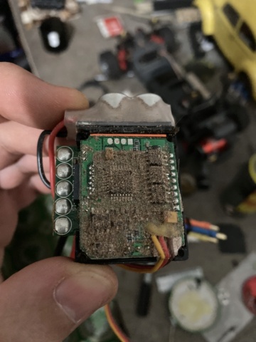

    Bon, problème avec le nouveau variateur.
    Petite séance de roulage aujourd’hui, principalement à mi-gaz…
    J’arrête avant que le cut-off ne coupe la batterie (il restait 11,5 V) et la premier problème :
    Tout fonctionne (gaz et direction), le voyant sur le récepteur est allumé mais pas celui sur le variateur et impossible de couper la voiture (il n’y a pas de réaction de l’interrupteur).
    Je coup en débranchant la batterie.
    Je rebranche et là toujours aucune réaction, impossible d’allumer la voiture.
    Je laisse refroidir 1 heure (pas vraiment chaud mais bon) et je réessaye, toujours rien.
    Je viens de perdre un vario à 100 balle ou quelqu’un connaît une solution ?
    #136 Manhattan, 28 Novembre 2021
  17. fb11
    16 827
    38 538
    Jamais eu ce problème :confused:. Tu as essayé d'allumer le vario en tenant le bouton appuyé ?
    Manhattan apprécie ceci.
  18. sawblade
    11 928
    16 818
    Essaye avec juste l'ensemble batterie /vario/moteur. Pour voir si ce n'est pas un autre élément electro qui met le bazar. Même s'il ne s'initialise pas complètement (pas d'information de neutre radio) il devrait au moins démarrer
  19. Manhattan
    13 Septembre 2019
    2 114
    3 966
    J'ai essayé avec vos deux propositions, sans résultat.
    En tripatouillant, j'ai trouvé que l'inter était parfois dur à enfoncé, que ça "crisait" sous le bouton.
    J'ai donc procédé à un démontage du variateur puisqu'i n'est pas serti.
    4 visses plus tard :
    Vive la poussière fine (il a l'équivalent de 3 batteries de roulage).
    Nettoyage et test... c'est bon ça refonctionne.
    j'en ai profité pour passer l'électronique au verni tropicalisant.
    Je verrais combien de temps ça va tenir mais si ça m*rde à nouveau, ça veut dire que je doit obligatoirement opter pour des variateur waterproof.

    Ah oui, pas bien.. :confused:
