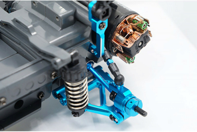

    Mouais... J'ai peur que ce soit surtout un upgrade blingbling, avec de l'alu plutôt moyen...
    Attends de voir comment vieillissent les pièces plastiques avant de penser à les remplacer.
    Quand au joli bleu pétard : :shut:
    zeb, fb11 et Manhattan aiment ça.

    Si ce kit existait en plastique ça m’irait bien aussi.
    C’est surtout l’augmentation du débattement des suspensions et le déplacement du lien supérieur arrière qui m’intéresse.

    D'origine, la fusée (en rouge) est ralongée vers le haut par une pièce grise et le lien est très en hauteur.
    Malheureusement, du côté gauche, le lien vient en buté contre le carter de l'arbre de transmission ce qui limite le débatement vers le bas.
    Sur le kit Yeah Racing, il y a une pièce qui déplace vers le bas le point d'ancrage du lien arrière côté chassis, ce qui (est sensé) corrige le problème.
    Plus de photos sur la page de RCMart
    Yeah Racing Aluminum Long-Span Suspension Arms And Knuckles Performance Upgrade Kit For Tamiya MF01X
