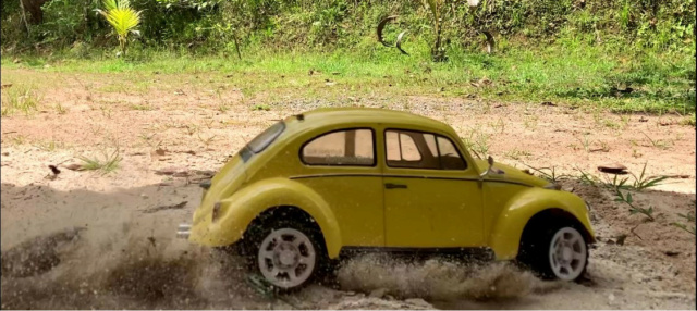

    Quelques nouvelles de la petite Beetle.
    J'ai finis par lui troquer ses chaussures seventies contre des baskettes plus modernes :
    Les beadlocks sont montés sans l'anneau central. Le pneu est plus compressé en largeur qu'avec les jantes d'origine ce qui donne un effet "balonné", une roue plus étroite et légèrement plus grande en diamètre. Du coups j'ai du réhausser la carrosserie de 3 mm en jouant sur le jeu entre les crans pour les clips.
    Le comportement est plus joueur du train arrière et je trouve paradoxallement la motricité dans le sable légèrement supérieure mais ce n'est peut-être qu'une impression.
    Au passage elle a reçut le kit roulement.
    Cependant j'ai laissé les paliers bronze pour la "couronne", je ne sais pas si c'était une bonne idée mais ça m'a parue plus solide que les roulements.
    (Édite : je l’avais déjà mentionné plus haut)
    Je me tate à bloquer le différentiel arrière pour améliorer la motricité dans le sable et la poussière de latérite mais je crains les effets secondaires sur le bitume.
    Surtout avec le Brushless qui doit arriver.

    Tourner en rond dans son allée...
    Ju', sawblade, dawii and 3 others like this.
  13. Scal68
    16,519
    44,192
    Elle se débrouille bien hors route :)
