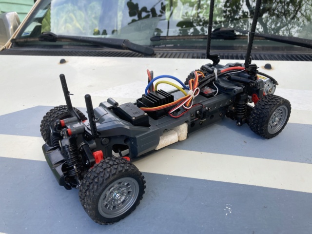

    Bon, ayant eu besoin de m'occuper la tête, j'ai craqué et monté le chassis mêmesi je n'ais pas encore les roulements Je seraisbon pour redémonter après.
    Avec la lipo 2S il n'y aura pas besoin de brusless pour l'instant.

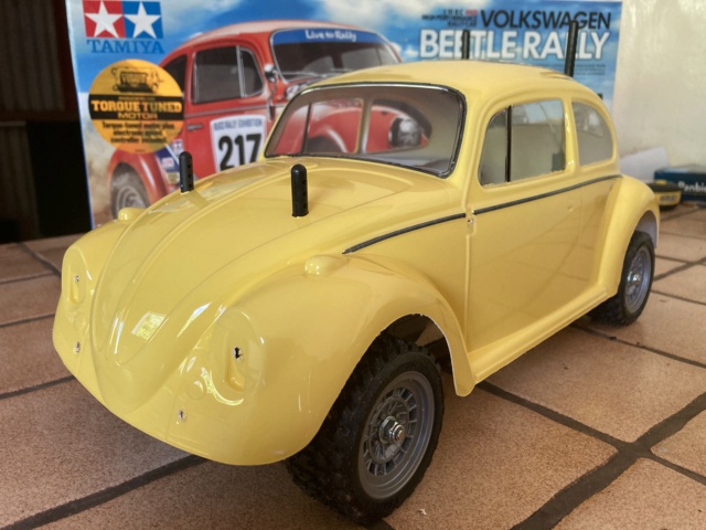

    Voici 2 photos rapides :
    Le chassis fini d'assemblé avec une ou deux modif de récupération
    La carrosserie fraichement sortie de peinture
    Les pièces sont de qualité mais d'une autre génération.

    Quand j'ai vu que je devait découper les cachespour les vitre et l'aspect très "papier", j'ai pensé à la cacahuète que j'avais assemblé quand j'étais gosse.
    Pareil pour les stickers à découper mais leur bonne qualité m'a quand même bien surprise.
    Quand à la carroserie, du lexan de bonne qualité et un aspect top.
    Seul les "amortisseurs" ont été une déception.
    Ils ont directement été remplacés par des Carisma provenant d'une GT10DT.
    Puisqu'on en est sur les modifications, le vario Tamiya n'a pas été utilisé car j'ai préféré prendre le 1040 issue du Freemen. Je changerais peut-être s'il y a une protection Lipo sur le Tamiya.
    Les pneus sont sur les jantes du kit pour l'instant (mais pas collés).
    Je vais voir si ça passe avec des beadlock 1.55 plastiques pour un look "racing" plus moderne :
    Je vais limiter les investissement dessus car au final ça reste une architecture "jouet".
    Je vais voir si elle remplis bien son office de petite puce rapide pour se détendre.
    Ah si , il faut vraiment ne pas avoir à changer le servo de direction car pour ça il faut démonter presque tout le chassis, c'est anti-pratique.

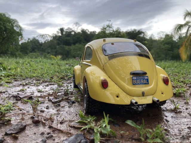

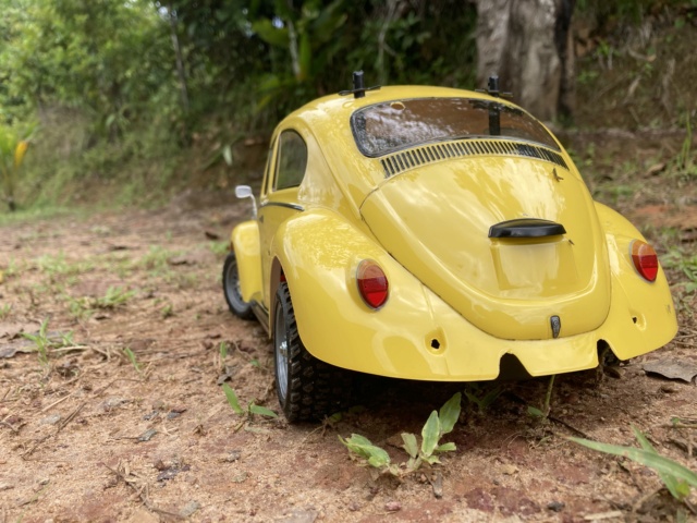

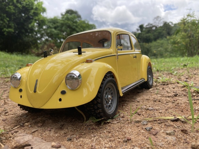

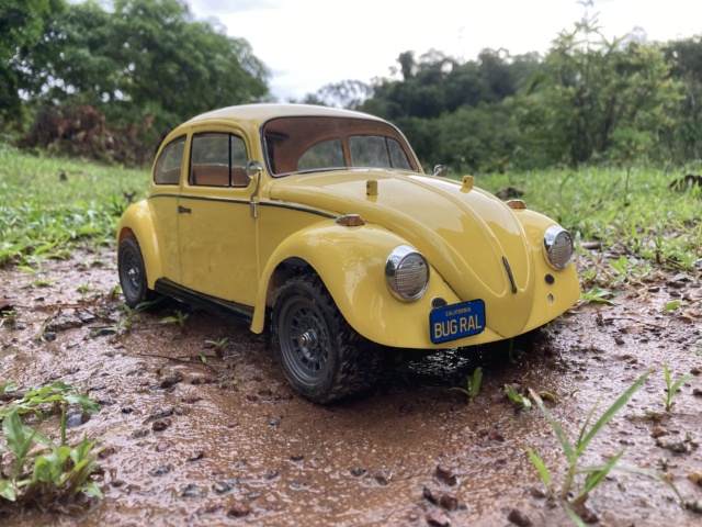

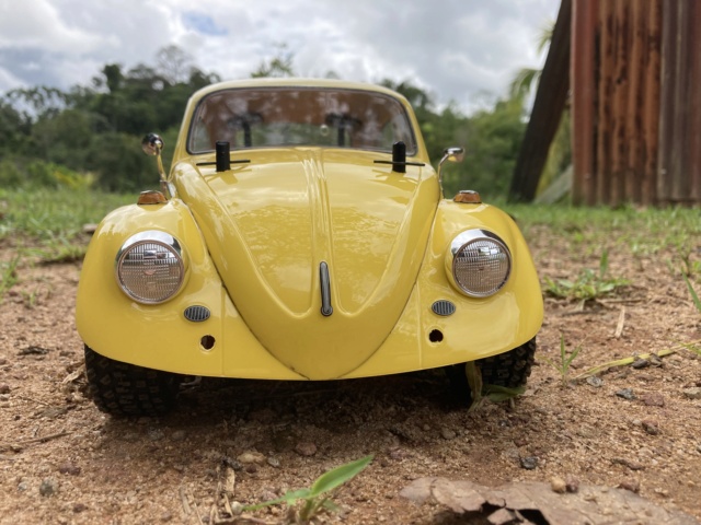

    Quelques photos de la bête...
    Les pare-chocs ne seront pas posés et je vais essayer de faire un truc pour l'échappement.
    Les supports de carrosserie vont être encore recoupés car je n'étais pas encore certrain si je pouvais la désendre.
    Mais ils font vraiment tâche sur cette carro.
    16 828
    38 538
    Elle est chouette cette carrosserie (y), avec les jantes blanches que tu as montré plus haut ça rendra encore mieux :).

    Merci pour vos réponses.
    La carosserie était déjà percée donc j'ai utilisé les trous. Si je trouve un moyen de faire plus discret, je ferais.
    L'idée est de faire une cox de série qui aurait été "coursifiée" de nos jours.
    Les jantes vintages sont certe très jolie et d'excellente facture mais je trouve que ça ne colle pas à l'idée du thème.

  13. Manhattan
    13 Septembre 2019
    2 114
    3 966
    Les baguettes latérales, les joints de pare-brise avant et arrière ont été fait par l'intérieure avant peinture avec un marqueur fin noir indélébile en suivant le relièf en creux de la carrosserie.
    Sur les photos ça rend très bien mais dans la réalité il faut que j'améliore la technique car à des endroits c'est super et à d'autre c'est pas bon.
    Les joints des vitres latérales ont été fait avec le même feutre mais par l'extérieure.
    #33 Manhattan, 11 Juillet 2021

  18. Manhattan
    13 Septembre 2019
    2 114
    3 966

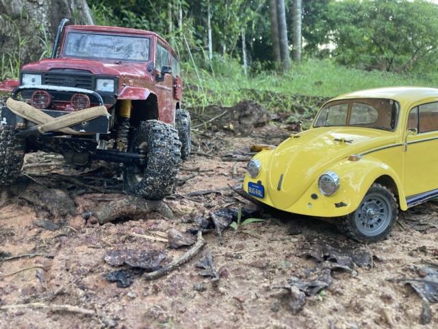

    Photo de famille :
    Mais là c'est le drame, je constate que la peinture a éclaté sur l'avant gauche, c'est bien visible sur la photo.
    Est-il possible de faire une reprise propre pour faire disparaitre ce défault ?

    C est l inconvénient de peindre par l intérieur. Pour rattraper ca va être chaud.. en plus quand ça commence à s ecailler c est pas bon signe.
    dawii, Ju', fb11 et 1 autre personne aiment ça.
  20. Ju'
    5 571
    18 390
    Compliqué à repeindre non, même bombe de couleur et tu remets deux trois fines couches à l'endroit où il en manque. Mais comme le dit Daug, si ça s'écaille, c'est que la peinture risque de sauter à plusieurs endroits dans pas longtemps. J'ai ce souci sur une carro de short-course, peinture qui s'écaille un peu partout. C'est dû aux chocs d'une part, mais aussi au gravillons que ça ramasse par le dessous. Et peut-être à la peinture et les conditions dans lesquelles je l'ai passée, car sur les autres pas de problème de ce type.
