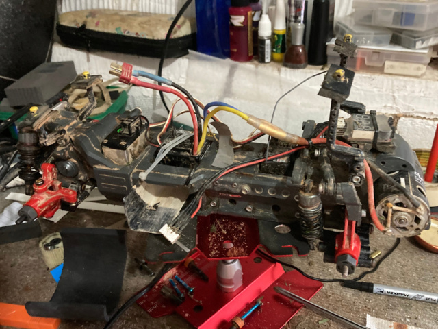

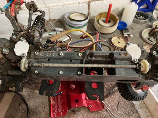

    Après-midi réparation de fortune.

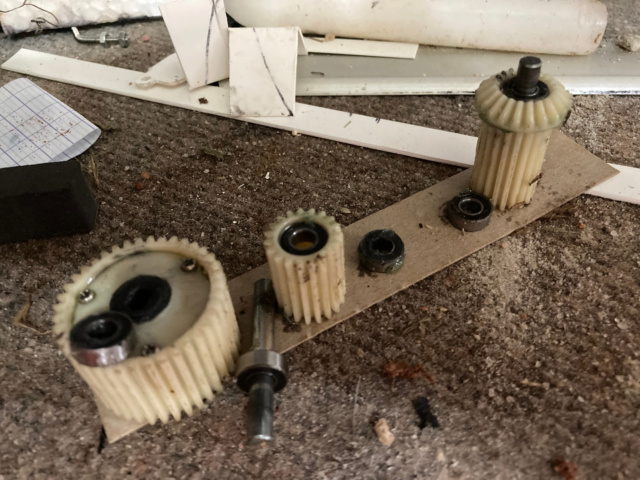

    Pour la passer en propulsion (puisque je n'ai pas assez de pièces pour la réparer en 4x4), il faut commencer par virer l'arbre de transmission AR-AV :
    J'ai remis en place les dogbones d'origine mais je n'en ai plus que 3 en stock donc ça sera uniquement pour l'arrière :
    J'ai viré tous les engrenages et le "différentiel" avant, ça fera moins de poids :
    Bouchage du trou laissé par les sorties de différentiel avant :
    C'est près, plus qu'à tester :
    Pour le test, vu l'état du terrain devant chez moi ça a été très rapide.
    En 4x2 il ne faut même pas penser aborder les flaques d'eau, elles sont trop boueuses.
    Cependant, sur terre "sèche" avec le différentiel arrière bloqué, ça dérape bien.
    Elle va peut-être être drôle à conduire finalement... Et puis je n'avais pas encore de propulsion dans l'écurie.

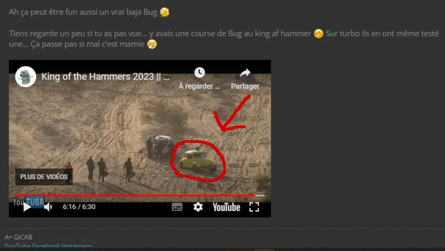

    Ah ça peut être fun aussi un vrai baja Bug (y)
    Tiens regarde un peu si tu as pas vue… y avais une course de Bug au king af hammer ;) Sur turbo ils en ont même testé une… Ça passe pas si mal c’est mamie :hihi:

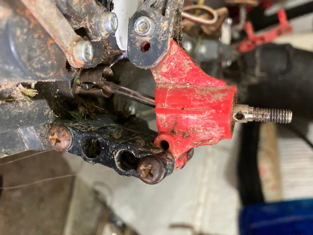

    Ayant appris un peu de notion de géométrie avec le Slash, un gros défaut m'a sauter au yeux au point de m'en faire mal : le train avant avait du pincement à faire rougir une pince à linge.
    Du coup réglage des biellettes pour avoir des roues avants sans pincement ni ouverture pour commencer.

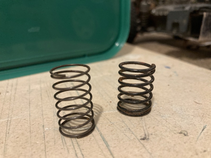

    Au passage j'ai cherché si je n'avais pas des ressorts plus souples que ceux qui étaient en place.
    J'en ai trouvé qui feront l'affaire même s'ils sont tellement souple qu'à l'arrière la bague est serrée au maximum.
    A gauche les "nouveaux" ressorts, à droite l'ancien.

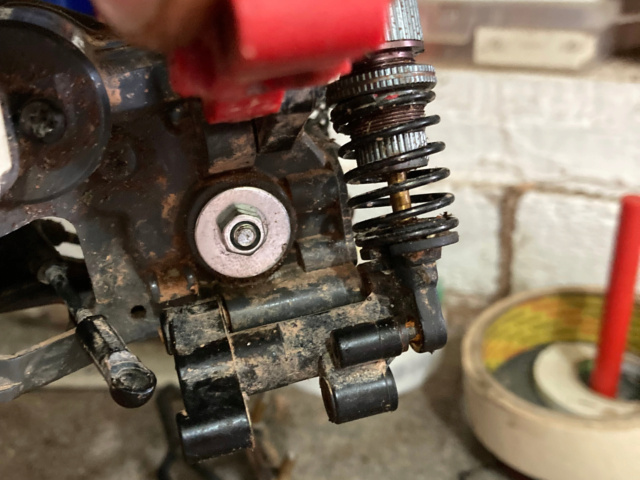

    J'en ai profité pour véritier que les traingles jouaient librement.
    J'ai du passer un petit coup de papier de verre sur les axes, la corrosion était à l'oeuvre.

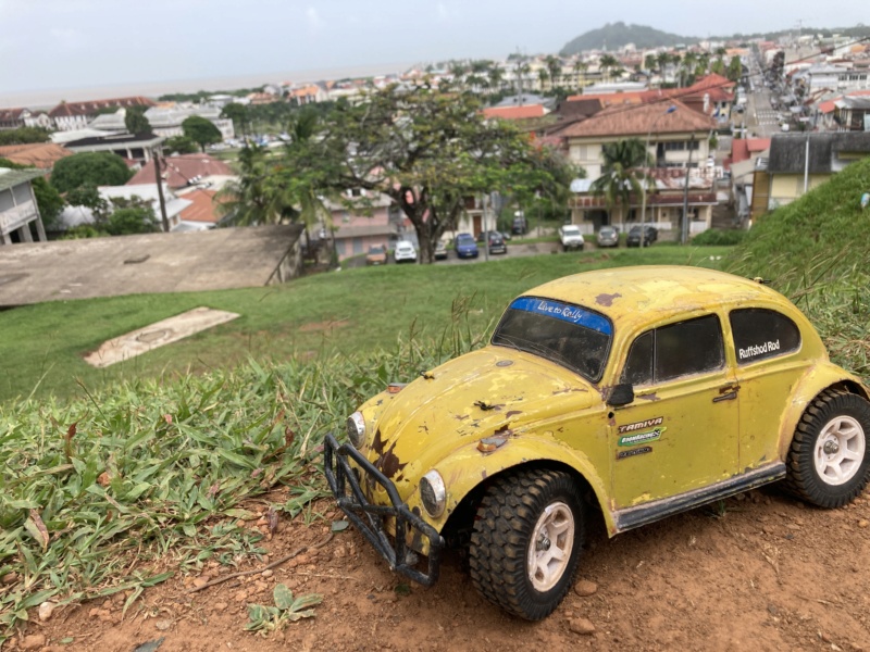

    Maintenant elle est sympa à conduire, pas rapide mais sympa !
    Petit coucou avec la ville de Cayenne en arrière plan.
