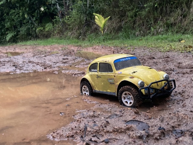

    Pour l'instant j'ai remonté avec les hexa d'origine.
    Et j'ai fait un premier test.
    Ca passe bien en franchissement et la vitesse de pointe est très (trop) importante.
    En virage ça se retourne plus vite que la veste d'un politicien mais le gros problème vient de la suspension bien trop dure.
    J'ai remplacé les amortisseurs d'origine par des modèle Yeah Racing. Je supose qu'ils doivent être excellent sur piste mais là ça ne va pas.
    La voiture rebondit et décolle sur les obsacles.
    Je vais devoir travailler là-dessus avant totu autre chose.
    Là elle irait bien dans un truc gene trans-américa ou du rally-raid, mais ce n'était pas l'objectif.

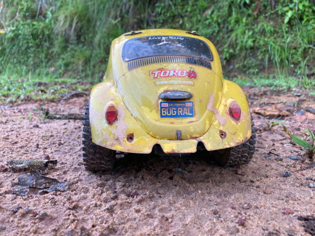

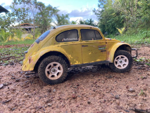

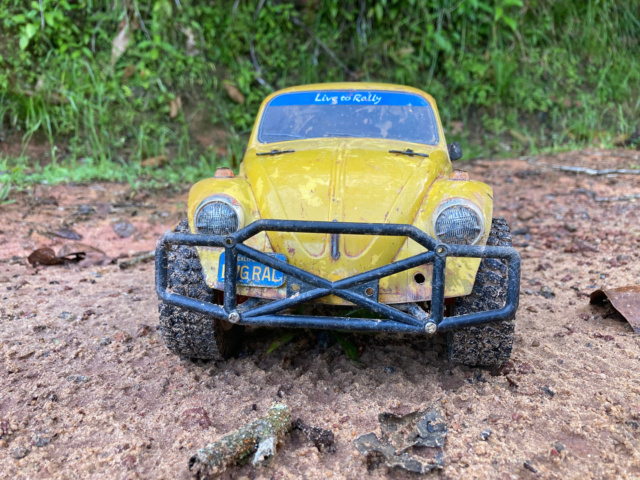

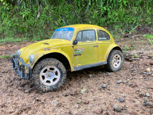

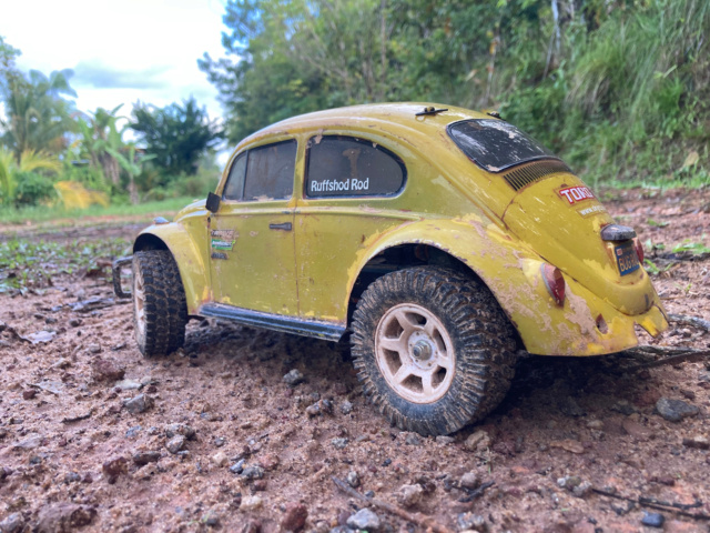

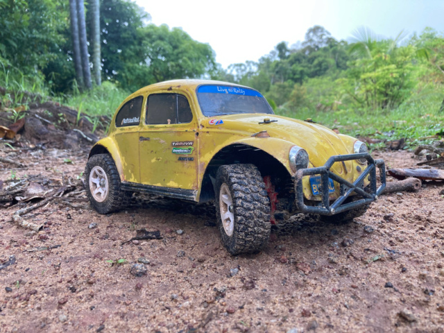

    Nouvel essai en ayant changé les ressorts.
    J'ai réutilisé les ressorts d'origine Tamiya mais en les recoupant pour qu'ils n'y ai aucune précontrainte. C'est bien mieux, pas encore ça mais bien mieux. La voiture arrète de se prendre pour une puce sauteuse.
    J'ai aussi du découper la carosserie pour faire passer les roues et c'est un peu le carnage.
    Place aux photos :
  11. Daug
    Elle est mimi…j adore avec les ailes découpées. (y)(y)
  12. fb11
    16 154
    36 277
    Elle est bien sympa en effet (y)
  13. sawblade
    J'adore le rendu ! Ça sent le Brésil à plein nez !
  14. dawii
    8 152
    19 591
    nickel comme ça, les ailes taillées lui vont bien(y)
  15. Ju'
    5 576
    18 369
    J'adore aussi, un mignon petit monstre en somme ! Super gueule (y)

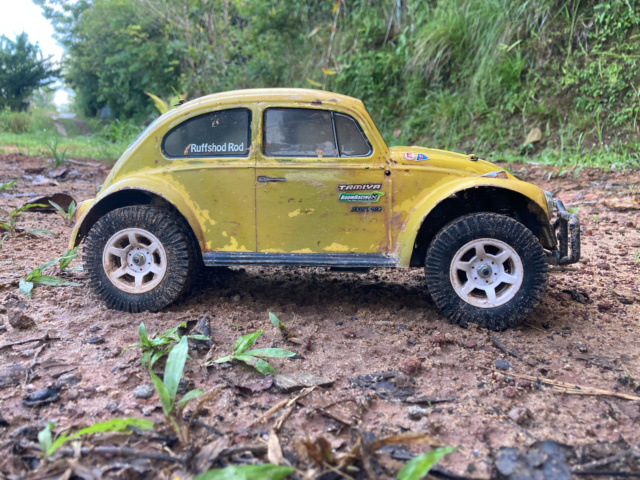

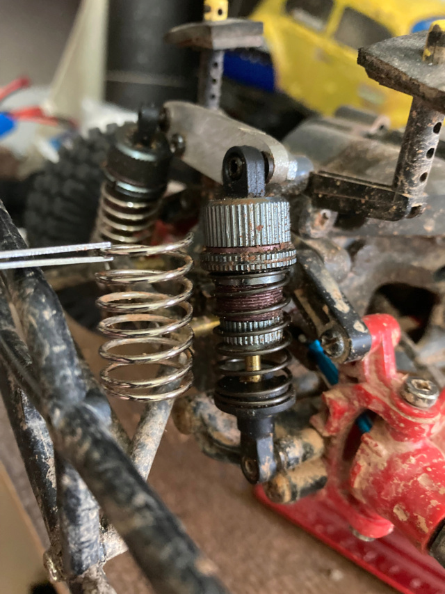

    Nouveau chnagement de ressorts, les ressorts "durs" d'origine du Reely Freemen :
    C'est mieux, preque bien.
    Quand je changerait les amortisseurs du Bandeirante, je récupérais les ressorts "souples" pour faire un essai.
    fb11, RVB42, dawii et 2 autres personnes aiment ça.

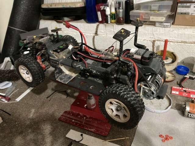

    La Tamiya vie toujours....
    Ayant ramené un "Hobbywing 1060" et un moteur brushed 35T d'occasion de mes vacances en Métropole (vous allez comprendre le pourquoi des guillemets), j'ai voulu redonner vie à la petite Beetle.
    Première étapes la semaine dernière, montage du variateur pour tester.
    Je passe un demi pack en 3S, tout semble Ok.
    Je peux passer à la suite.
    Seconde étape aujourd'hui en rentrant du test du Slash.
    Mise en place d'un buzzer pour protéger la LiPo,
    Remplacement du moteur Torque Tuned Tamiya par le 35T d'occasion,
    Remplacement des vises cruciformes par des BTR tête cylindriques.
    Remplacement des ressorts trop mou par d'autres plus durs.
    Et c'est partie pour un test devant la maison.
    Tout se passe bien malgré une marche arrière récalcitrante.
    La vitesse de pointe est tout à fait adaptée, il y'a assez de couple pour rouler tranquillement.
    La voiture semble bien équilibrée, j'ai enfin trouvé la place de ce châssis.
    Que du bon...
    Et là la voiture stop.
    Plus de batterie ?
    Mais le buzzer n'a pas sonné ! Non, il reste 11,2V
    La direction fonctionne normalement et le variateur régit à la commande des gaz (allumage de la led) mais le moteur de tourne pas.
    Je rentre, test avec une autre batterie.
    Rien,
    Rien,
    Ah si ça repart !
    Un faux contact ? peut-être.
    Je remets la carrosserie, repose la voiture...
    Et là c'est ON-OFF.
    La moindre petite sollicitation de la gâchette et c'est du plein gaz.
    À peine deux appuys et la voiture s'arrête,
    Le buzzer se met à hurler,

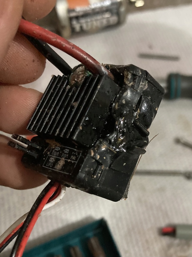

    L'odeur, la fumée... m*rde, ça crame.
    Je me précipite, retire la carrosserie
    La batterie, le moteur, autre ?
    C'est le variateur qui flambe !
    J'arrache les fils de la batterie (au sens propre, ils se sont dessoudés du variateur).
    Que faire pour arrêter ça... Rien, ça s'arrête tout seul finalement.
    Dépité, je retourne à l'atelier et commence le démontage.
    Le vario est bien cramé, un vario tout neuf :
    Pour l'instant je ne connais pas la cause exacte :
    - Le moteur d'occasion peut-il avoir un défaut à l'origine de ça ?
    - le variateur soi-disant hobbywing acheté sur AliExpress et livré dans un sachet sans marque n'est-il qu'une chinoiserie ?
    - ai-je mal monté quelque chose ?
    Je vais laisser ça reposer pour la nuit.
    Il me reste le variateur 1060 provenant du kit du TT-02, je pense que c'est un vrai Hobbywing pour le coup.
    Il est dans le châssis du WIltoys Twin Hammers mais comme ce dernier va rentrer un atelier pour un gros chantier, il ne va pas en avoir besoin avant un certain temps.
    La question qui me hante pour le moment concerne le moteur. Si c'est lui le responsable, je ne voudrais pas qu'il me crame un autre variateur.

  19. deamoncrack
    deamoncrack membre
    7 Mars 2022
    2 579
    9 139
    Hello !
    Vraiment sympa cette Cox, ça aurait été dommage qu'elle finisse en flaque de plastique fondu... On dirait bien au vu de la description de l'emballage que tu ait été victime d'une contrefaçon, en principe le 1060 est livré dans une boite en carton du même type que le 1080 :
    Manhattan et dawii aiment ça.
  20. gicab
    7 248
    14 341
    Merdum :eek:
    En effet une copie ou une occasion remis à neuf :confused:
    Peut être pas WP et pfff :(
    Manhattan, Scal68 et dawii aiment ça.
