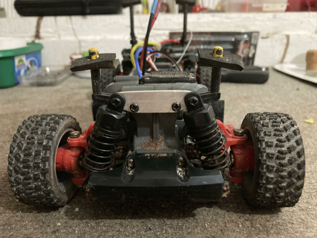

    En attendant de touver la perle (noire ?) rare, le brushless à laissé sa place au moteur brushed 25T d'origine couplé au variateur HW1060 provenant du kit de la TT02 (celle-ci héritera donc du brushless).
    Vu le chassis, en 3S le résultat fera l'affaire pour le moment surtout qu'avec la pluie presque continuelle il n'y a pas beaucoup d'occasion de rouler.
    Ayant eu un peu de temps libre, j'ai modifié le support d'amortisseur avant pour leur permettre de travailler d'avantage perpendiculairement aux triangles et en les éloignant de ces derniers pour diminuer la pré-contrainte sur le ressort.
    Réalisation dans un plat d'aluminium de 3mm d'épaisseur.
    À l'origine les amortisseurs étaient fixés sur les visses qui tiennent maintenant le support .
    Pas de teste réalisé en raison de la météo.

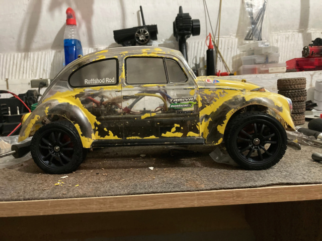

  6. fb11
    16 827
    38 538
    Le jaune à pris cher ...:eek:
    dawii, Scal68 et Manhattan aiment ça.
  7. Manhattan
    13 Septembre 2019
    2 114
    3 966
    La peinture n’a pas accroché sur le lexan.
    À chaque choc elle part en éclat.
    Je suis entrain de virer tout ce que je peux mais il y en a qui reste accrochée.
    dawii, Daug, fb11 et 1 autre personne aiment ça.

  15. Manhattan
    13 Septembre 2019
    2 114
    3 966
    Je ne trouve pas de pneu en 75mm avec des scupltures de ouf donc si tu vends le tiens, et que l'on fait affaire, ça m'ira très bien.
  16. sawblade
    11 928
    16 818
    Pour décaper le reste de peinture jaune, tu peux toujours essayer le DOT4. Tu devrais arriver facilement à en trouver. Par contre, un essai dans un coin pour voir la réaction sur le lexan pourrait être judicieux
  17. dawii
    8 889
    21 746
    Salut Manhattan, concrètement, je n'en ai plus l'utilité autant qu'ils servent ;)

  18. Gaston
    Gaston membre
    2 Août 2015
    707
    1 774
    Et juste pour info, il faut absolument utiliser une peinture spéciale lexan, si tu changes de marque mais que c'est de nouveau une peinture pour plastique dur, tu auras exactement le même résultat !
    La peinture lexan a une composition chimique qui lui permet d'accrocher au lexan et est "souple" pour encaisser les chocs et déformation du lexan.
    Les peintures classiques n'ont pas du tout ça, d'ou le problème que tu as sur ta carro.
    Donc si tu veux une peinture durable, tu dois absolument prendre une peinture lexan certes plus cher mais beaucoup plus résistante.
    Et il faudrait essayer de nettoyer ta carro avec de l'eau savonneuse et une éponge verte de cuisine pour enlever le maximum de peinture voir tout idéalement car tu pourrais avoir des réactions chimiques entre les deux peintures et avoir encore plus de problème !
    Moa Etctout et Manhattan aiment ça.

  20. Manhattan
    13 Septembre 2019
    2 114
    3 966
    L'astuce du DOT4 étant arrivée après la première couche, je ne l'ai pas essayée mais ça servira si la nouvelle peinture ne tient pas mieux que l'ancienne.
    Du coup il reste des morceaux de l'ancien jaune et en plus je n'ai pas assez chargé le nouveau jaune donc le noir qui a servie à backer ressort.
    Il me reste beaucoup à apprendre, surtout en patience.
    Bref, une peinture qui sens le rustinage et sur laquelle je vais tester mon premier weathering quand j'aurais trouvé ce qu'il faut.
    En attendant les pneus définitifs, elle est montée avac des roues de TT02 on-road plus grandes que les roues M-chassis.
    Et comme elle va affronter les étendus sauvages, je lui ai adjoint un "pare-sautrelle" fait avec un pare-choc arrière de GT10DT :
    Le montage n'est pas définitif car je voudrais refaire une pièce protégeant la jonction entre les demie-poutres droite et gauche du chassis à l'avant.
