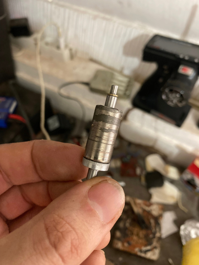

    Afin de limiter les ardeurs de la Beetle j'ai monté un pignon de 15 dents au lieu de celui de 16 dents d'origine.
    C'est bien mieux en ligne droite mais à l'accélération le train arrière cherche à passer devant le train avant.
    Le test n'a pas été long car je n'avais pas assez serré le pigon moteur et il est devenu libre avant la fin de la première batterie.
    Cela a cependant suffit pour finir de me convaicre que le M-chassis est trop petit pour mes terrains de jeu sauf à le transformer fondamentalement.
    Le vrai problème est apparue lors du démontage, le chassis avait embarqué tout ce qu'il avait pu de sable humide et de poussière.
    Avec encore une fois un interrupteur de variateur qui se retrouve presque coincé.
    De retoure à la maison, démontage et nouveau néttoyage du vario, heureusement que je l'avait vernis la dernière fois car il n'aest pas étanche même aux grains de sable.
    Même motif et même punission pour le moteur car il est démontable et là...
    Le moteur est très exposé sur le MF-01x et le Brushless SkyRC n'est pas du tout adapté à ces contraintes d'environnement.
    Je vais tenter en montant le variateur 1060 fournit avec le TT-02 et un moteur Tamiya d'origine pour voir ce que cela donne.
    Si le résultat est concluant, je resterait en Brushed pour le MF-01x et le combo Brushless ira directement dans le TT-02 où il sera déjà moins exposé.
    Si le résultat ne donne pas satisfaction je n'aurait plus qu'à chercher un autre chassis pour m'amuser avec une rapide.

  12. dawii
    8 889
    21 746
    J'essaie de donner quelques pistes à exploiter ou non:D
    A mon avis tes RC semblent subir une usure prématurée d'une part avec le 3S qui doit entrainer beaucoup de projections et des contraintes mécaniques, le tout avec l'environement humide ou des saletés mélangées à l'humidité s'infiltrent partout ou elles peuvent. Ca peut créer des frottements par endroit.
    Peut être un ponçage léger dans un premier temps et du WD 40 ou une couche de graisse sur les parties qui s'oxydent, mais ce n'est peut -être pas ça.
    Sinon, ce ne serait pas un coup de chaud qui pourrait être à l'origine du décollement de la surface avec admettons des grains de sable qui aurraient pu gratter la partie en surface?
    Bon courrage Manhattan ;)

  13. Manhattan
    13 Septembre 2019
    2 114
    3 966
    Le reste de la pignonnerie semble totalement intacte, ce sont les pignons plastiques d'origine du kit et ils semblent bien supporter la puissance mais oui, l'environnement est riche en particules de toutes sortes.
