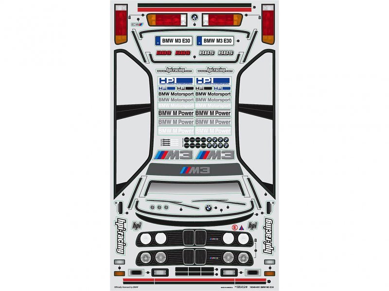

    Alors pour les joints, toutes les marques ne les proposent pas. Tamiya le fait, il tiennent plutôt bien, mais pas évident à coller (c'est pas nickel sur cette Giulia, on peut le voir sur certaines photos). KillerBody et Kyosho aussi sur certains modèles, avec même toute les vitres à coller (ces deux marques sortent de la même usine d'ailleurs pour moi, vu les notices complètement similaires), une galère d'ailleurs ces vitres, festival de bulles, perso j'enlève la partie "vitrée" pour ne garder que les joints, et je fume les vitres avec la PS-31. Enfin bref, sur ta BM qui est fabriquée par HPI, je ne pensais pas que tu aies les joints. Mais en cherchant la planche de stickers sur le net, a priori si !

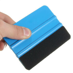

    Vérifie bien que tu aies celle-ci, et tu seras tranquille si c'est le cas. Normalement chez HPI c'est prédécoupé, mais toujours avec de la marge autour de chaque élément, perso je retaille dans ce cas, pour ne plus voir de bordure transparente autour du sticker. Et pour le collage, j'utilise toujours une petite "maroufle" (je sais pas si c'est le bon nom) pour bien les coller. Un truc comme ça, une raclette donc de son vrai nom :D :

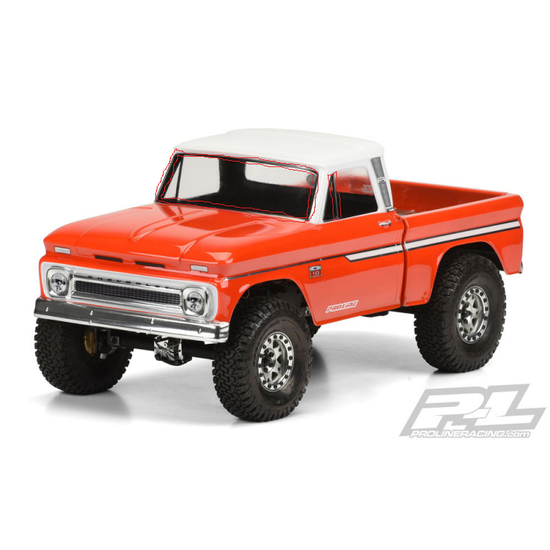

    Mais au cas où les joints ne sont pas fournis, pour ton futur Cherokee par exemple, si tu veux éviter de galérer à les masquer de l'intérieur pour les peindre ensuite Deu solutions :
    - une fois toute ta ou tes peintures intérieures faites, tu découpes les joints au scalpel, à l'extérieur, sur ton plastique de protection donc. En général la forme des joints est moulée sur le lexan, donc aucun problème pour suivre les contours. Et ensuite plus qu'à enlever les petites bandelettes que tu as ainsi découpées. Exemple par l'image, c'est pas propre car fait vite fait au boulot, mais l'idée est là, tes découpes sont les traits rouges, ensuite tu enlèves délicatement le plastique, et tu peints (à la limite un petit coup de grattounette sèche avant de peindre, histoire de rayer un peu pour l'accroche, en faisant gaffe de pas amocher le reste du plastique de protection) :

    Tu as plusieurs modèles de phares sur ta planche, on voit bien qu'à l'avant tu as le modèle sans rien, donc leds derrière dans ce cas (à voir pour trouver des supports de led génériques, ou en fabriquer, te connaissant ça devrait être dans tes cordes !). Pour les phares arrières, sûrement une différence de transparence je dirais, justement si pose de leds.

    Oui c'est bien cette planche de stickers avec des stickers de phares fumés ou transparent pour mettre les led.
    DSL, je ne veux pas polluer ton post mais je post malgré tout 3 photos qui vallent mieux que de longs dicours ;)
    En + de la carro et de l planche à stickers, j'ai ça, je pense qu'il y a moyen de faires des beaux phares:love:
    le dernier c'est l'aileron, merci encore à + faut que j'y go:)

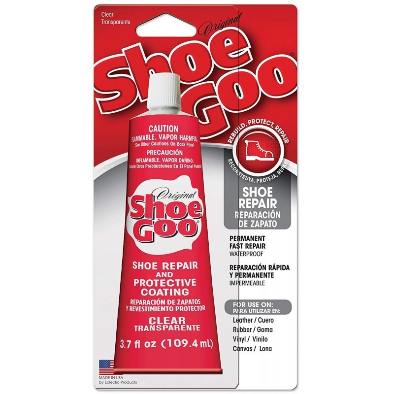

    Tu pollues pas t'inquiète, au contraire c'est cool car sur les shops ils montrent pas tout ce qui est dans le sachet ! Là tu as un paquet de trucs pour faire un modèle bien fini, elle est de plus en plus cool cette BM !! Donc ils préconisent de peindre les options phares en argent, c'est pas mal pour le rendu. Ce ne sont pas vraiment des porte-leds, mais aucun souci pour en mettre en perçant quelques petits trous dedans (y) Pour le collage à l'intérieur, ils prévoient le double-face, moi je te conseillerai de la colle Shoe Goo

    Alors pour les blocs de phares, je commence à comprendre:cool:, il y a soit la méthode stickers, soit je découpe et colle les blocs de phare après les avoir peints en couleur chrome, auquel cas, je peux éventuellement percer et placer des LED.Cool! Je n'avais pas compris que c'était du double face sur le shéma:hihi:
    Et j'ai donc des caches pour les vitres et pour les optiques de phare AV, tout s'éclaircit peu à peu:).

    Sinon pour coller les blocs, phares, ce sera vite réglé: la colle PU;)

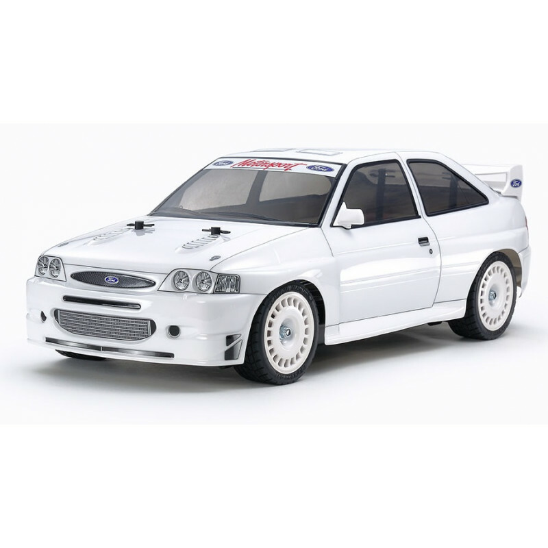

    J'ai résisté comme dirait France Gall ... mais malgré moi, carro en rupture chez RC Team ... sûrement ton post qui a déclencher l'achat d'un de nos lecteurs, je ne vois que ça ! :D Bon j'ai quand même fait une commande, ça sera une Ford Escort ... Ford un jour, Ford toujours. Fallait que je commande une carro pour un pote (Porsche Carrera GT), fallait bien regrouper tout ça pour éviter les frais de port ... :hihi:
    Oui elle est particulièrement bien finie cette BM, c'est plutôt rare d'avoir ce genre de détails. Tu colles tes petits masques ronds au niveau des feux avant, par contre je vois pas de masques pour les feux arrières sur ta planche. Ça serait bête de la part d'HPI de ne pas le prévoir, alors que la pièce en lexan est fournie (n)

  7. Ju'
    5 571
    18 390
    Un peu chère à mon goût, surtout avec les frais port en plus ;) j'imagine qu'ils éteint gratos avec ton Freemen (enfin j'espère :hihi:)
    Celle-ci :
    Déjà faite dans cette couleur pour un pote, la mienne aura une couleur un peu plus funky :D

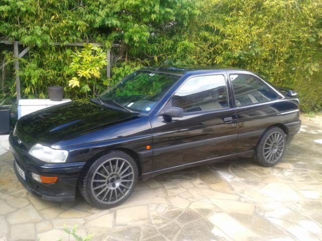

    Elle me faisde l'oeil aussi cette carrosserie car...
    Ce n'est pas une Cosworth mais une RS2000 que j'avais modifié.
    J'ai du la vendre pour venir en Guyane :(

    Superbe!! La Ford RS Cosworth:love: Elle m'a fait rêver pendant longtemps quand j'étais gosse:) Je l'avais vu en vrai au salon du Bourget à l'époque (salon de la voiture d'exception et compétition:passur:) Les plus malins sont ceux qui ont eu la chance de la posséder et de la garder... Elle a une valeur incroyable aujourd'hui:confused:
