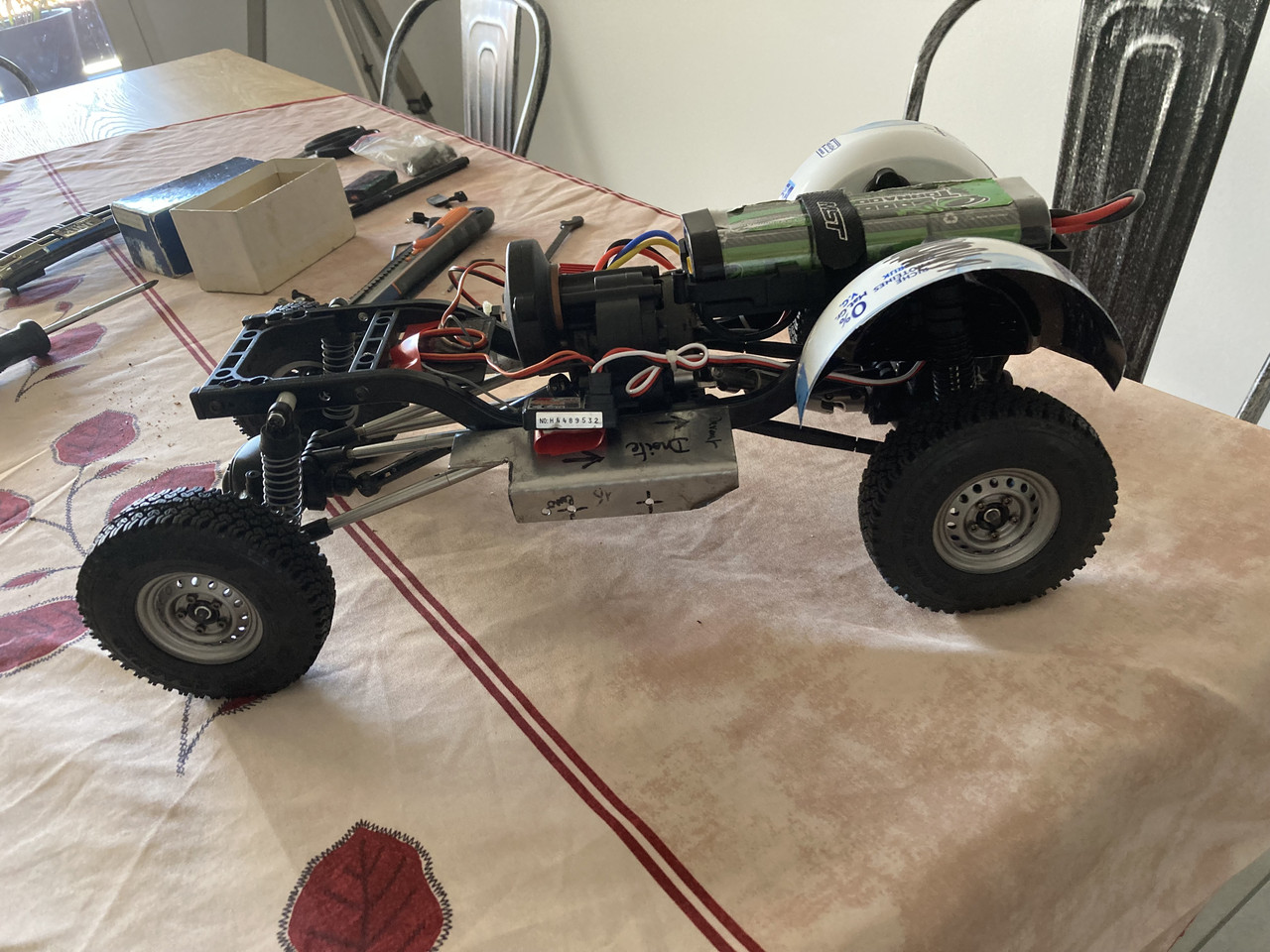

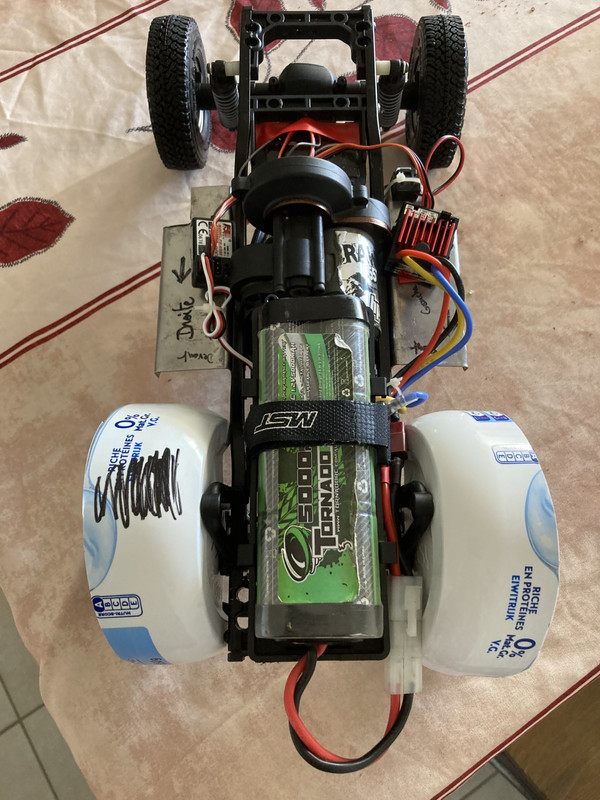

    Nickel les passages de roue, la base sur un scale !
    Pour le vitrage, le plastique d'emballage c'est la solution pas cher mais ça fait des reflets assez dégueu...rien à voir avec du plexi

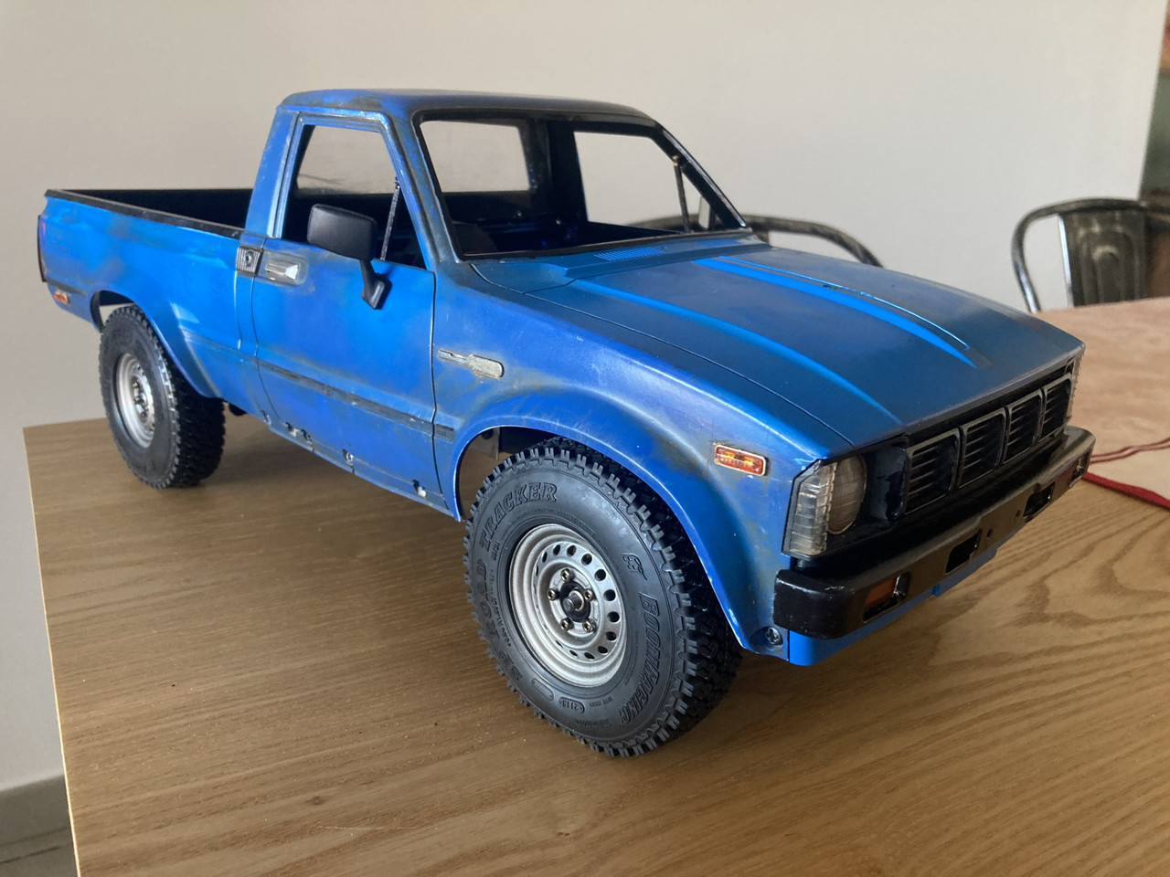

    Pour parfaire le bidule, je décalerais le pont arrière de quelques mm à l’arrière. Sur les photos il ne semble pas centré sur les passages de roues.

    En effet pour le vitrage ce n'est pas le même rendu, et je viens de voir que le couvercle de fromage blanc n'est pas assez grand pour le parebrise. Donc je vais voir comment faire.
    Concernant le pont à l'arrière il faut que je l'avance un peu (que je réduise l'empattement) car en effet il est décalé de quelques millimètres

    idem que les copains:bravo:
    Perso, pas un seul scale "fermé" au niveau des passages de roues, merci pour la combine(y)
    Le résulat est nikel avec un coup de peinture et une belle découpe(y)

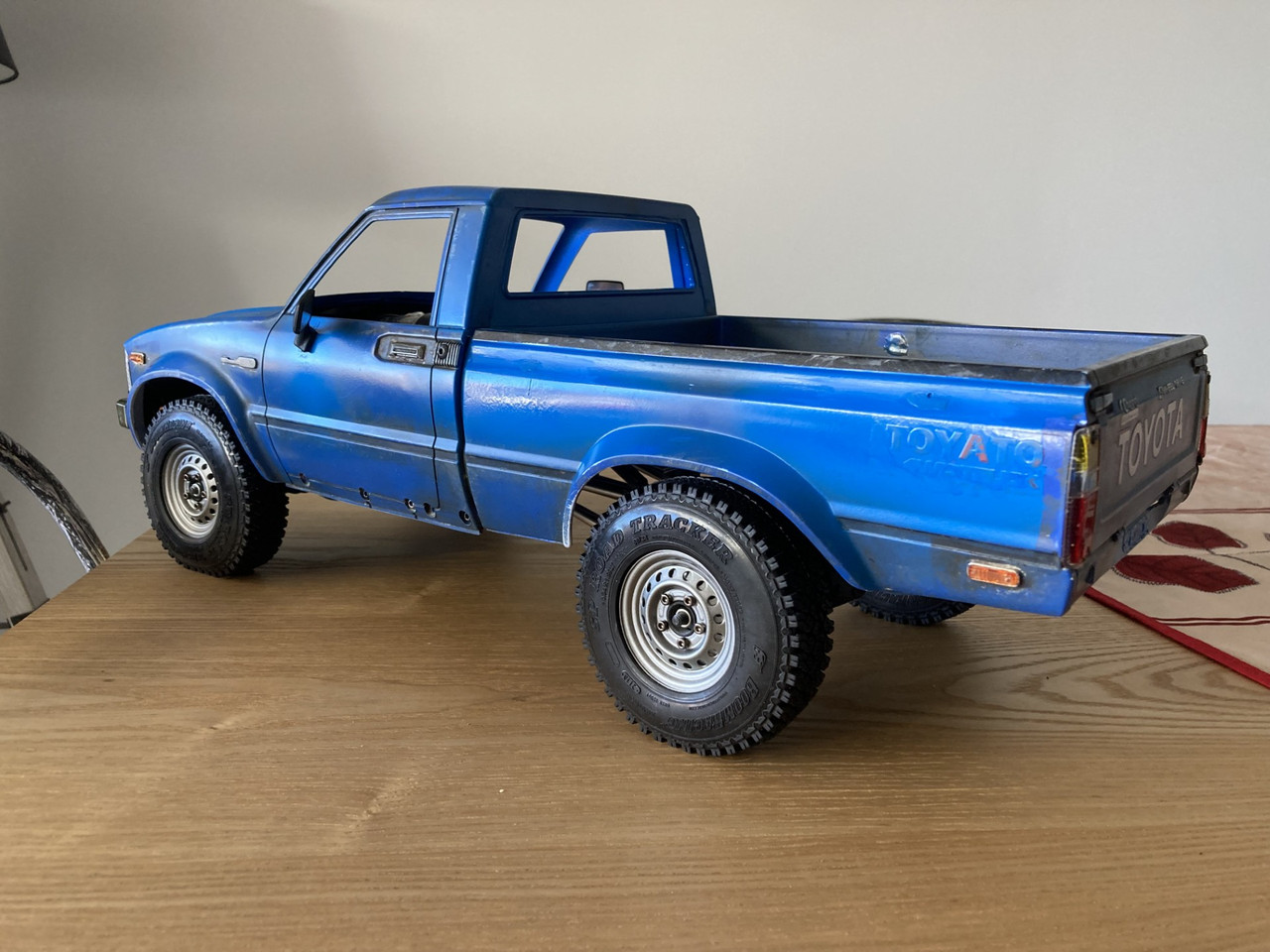

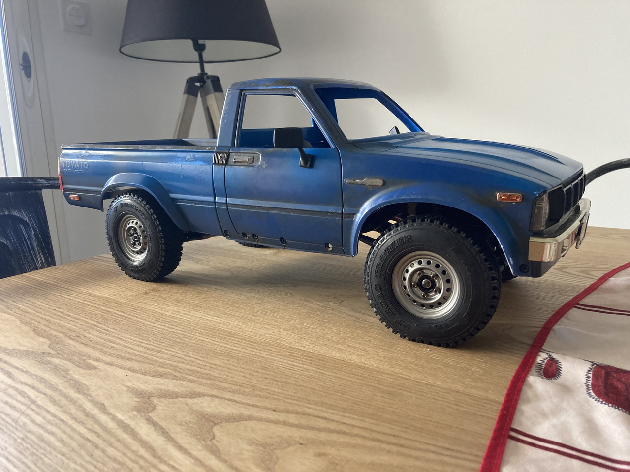

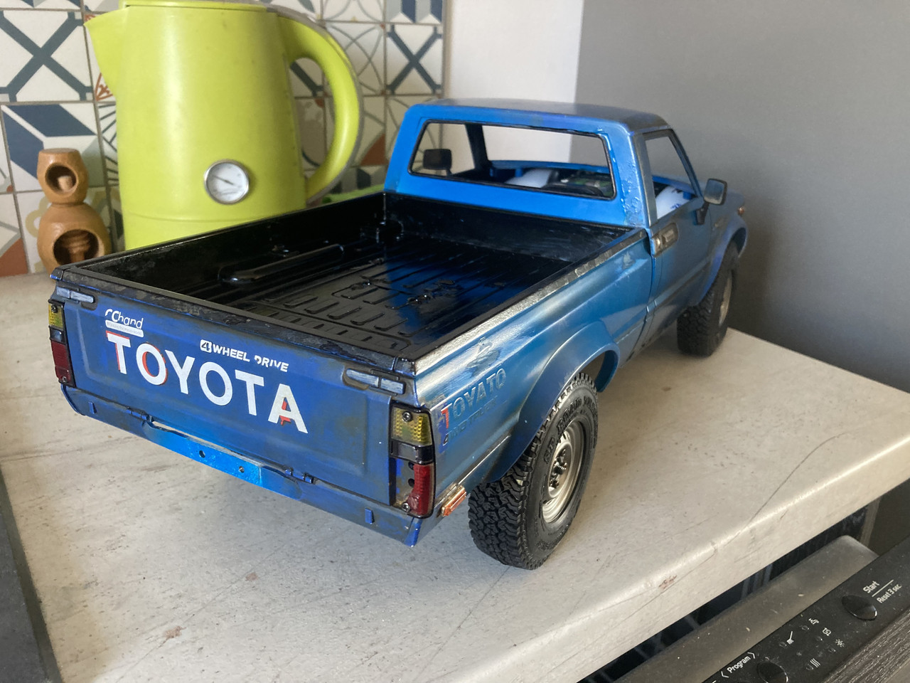

    Petite avancée au niveau de la peinture, j'ai peint la jupe avant sous le par choque couleur carrosserie, le par choque en noir ainsi que l'intérieur de la benne et de la cabine. J'ai aussi peint en noir les feux arrières. J'ai recentré le pont arrière (il manque peut être un poil encore)
    Bon je m'en suis aperçu après mais la peinture noire n'est pas mate mais brillante........ j'achèterai un vernis mat pour arranger tout ça.
    Il me reste plus qu'à trouver une solution pour le parebrise, soit en acheter un ou trouver un emballage plastique suffisamment grand car mes pots de fromage blanc sont trop petits.

    II a déjà une âme on dirait:love:
    Comme un vrai mais en "petit" il est canon(y)
    Les jantes / pneus lui vont si bien:bravo:

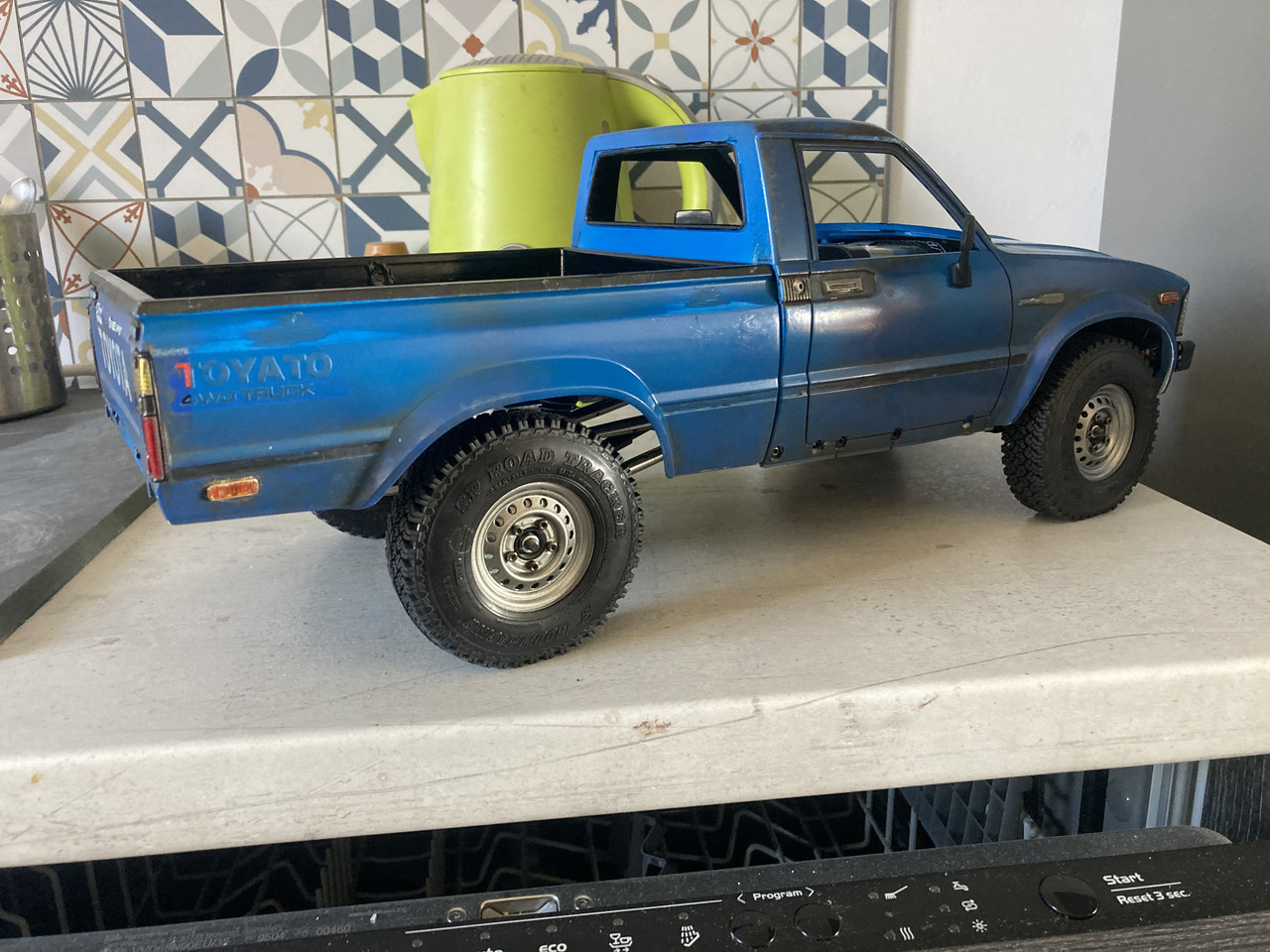

    Merci ;) je vous cache pas qu'il me plait bien aussi :).
    Il faut que je bouche le trou au milieu du capot, j'ai oublié de le faire.

    Super comme ça !! La peinture noir ne me choque pas comme ça....
    Pour le pare brise une boîte de Ferrero Rocher en plastique transparent ou même mieux un bout de plexi 2mm au brico du coin. En le chauffant au dessus du gaz ou mieux avec un décapeur thermique tu peux lui donner la forme et arrondir que tu veux.
    Une fois qu'il est bien collé partout sur le tour tu peux redonner un coup de chaud pour uniformiser l'arrondi

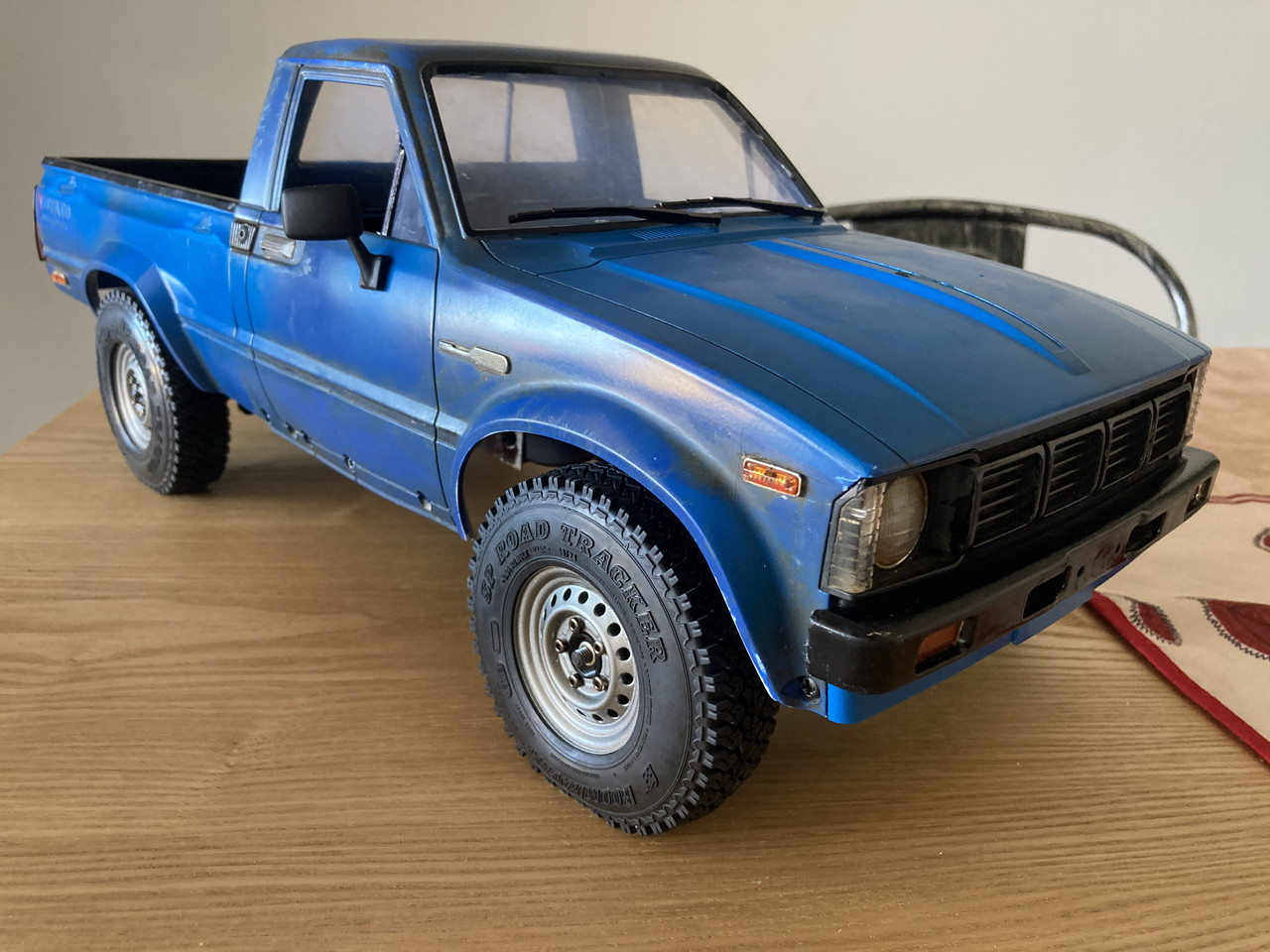

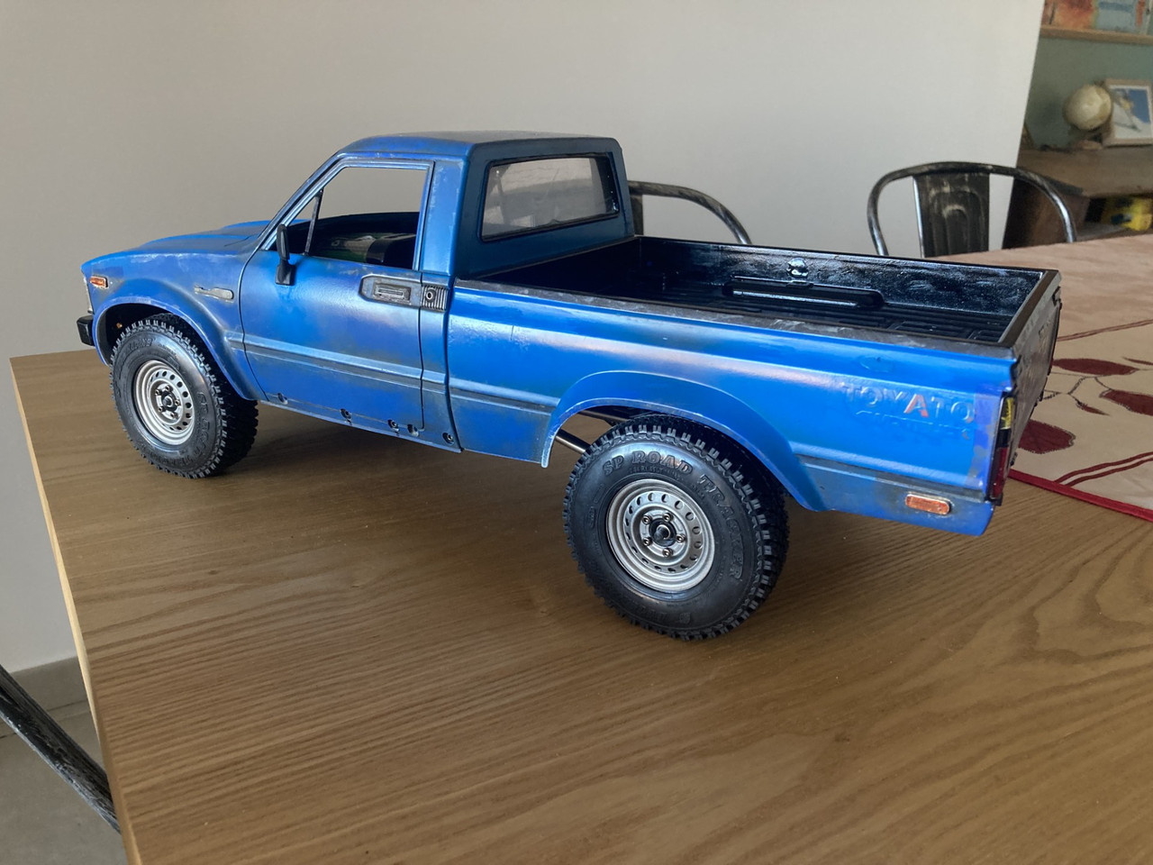

    J'ai mis la vitre arrière et j'ai ajouté les petits montants au niveau des fenêtres. Elles sont présentes d'origine sur les carro rc4wd mojave mais pas sur les tamiya. Le model 1/1 les a bien donc je les ai rajouté:

    oui, super les montants de vitre, exactement le genre de détails qui ont leur importance(y)(y)

    Il est très réussi :love: , avec du vécu, encore en bon état (y)

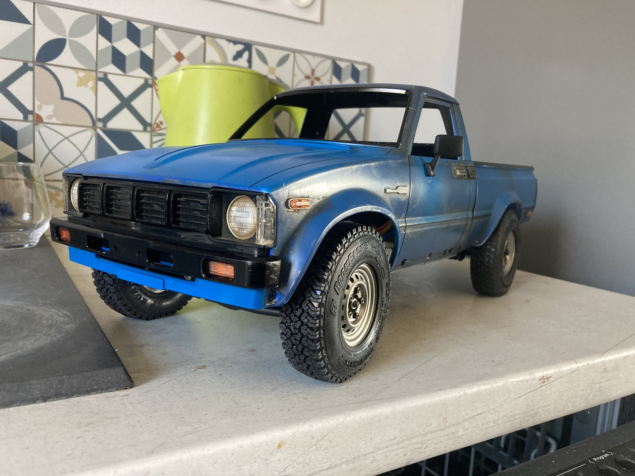

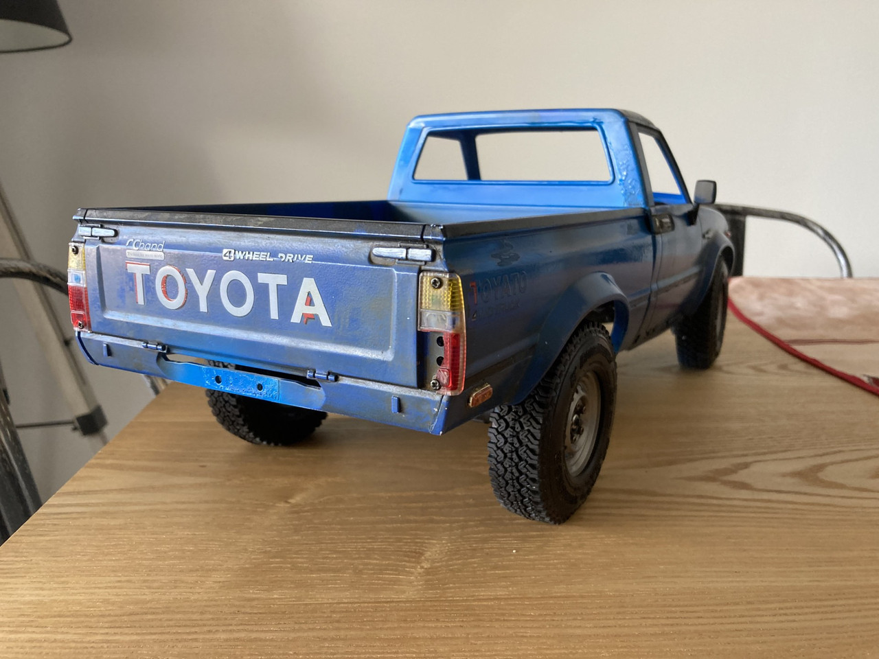

    Il est superbe, un peu vieilli mais pas trop c'est un bon équilibre mais pas évident à trouver.
    Je sais pas si c'est voulu mais tu as des jantes avec les trous qui ne sont pas aligné, j'avais ces jantes avant aussi et t'as plusieurs possibilité selon l'orientation des parties de la jante pour voir ou pas voir à travers les trous de la jante.
    Ca va faire une chouette modèle pour les concours photo:)

    Ah oui bien vu pour les jantes, j'avais même pas fait gaffe !

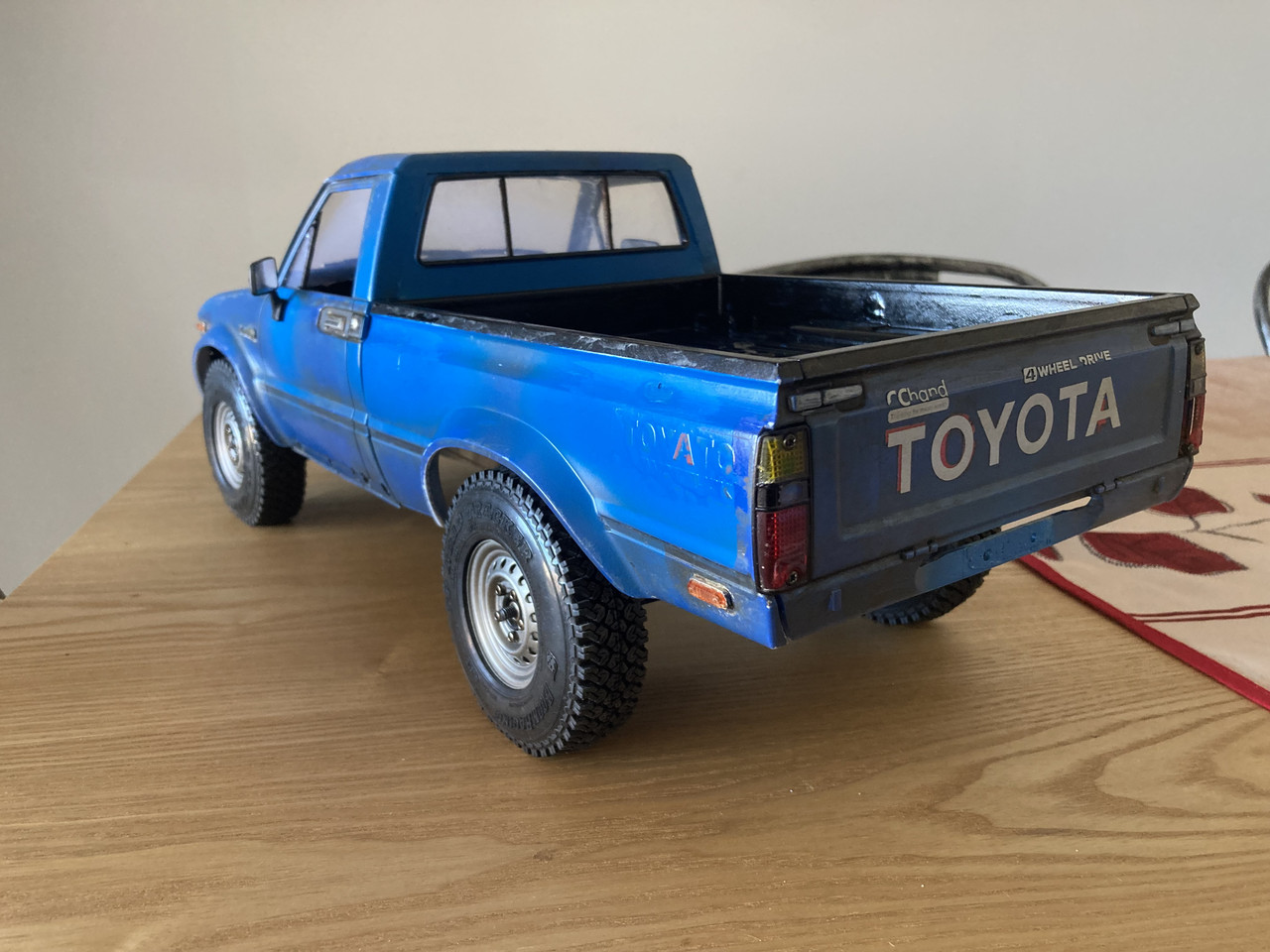

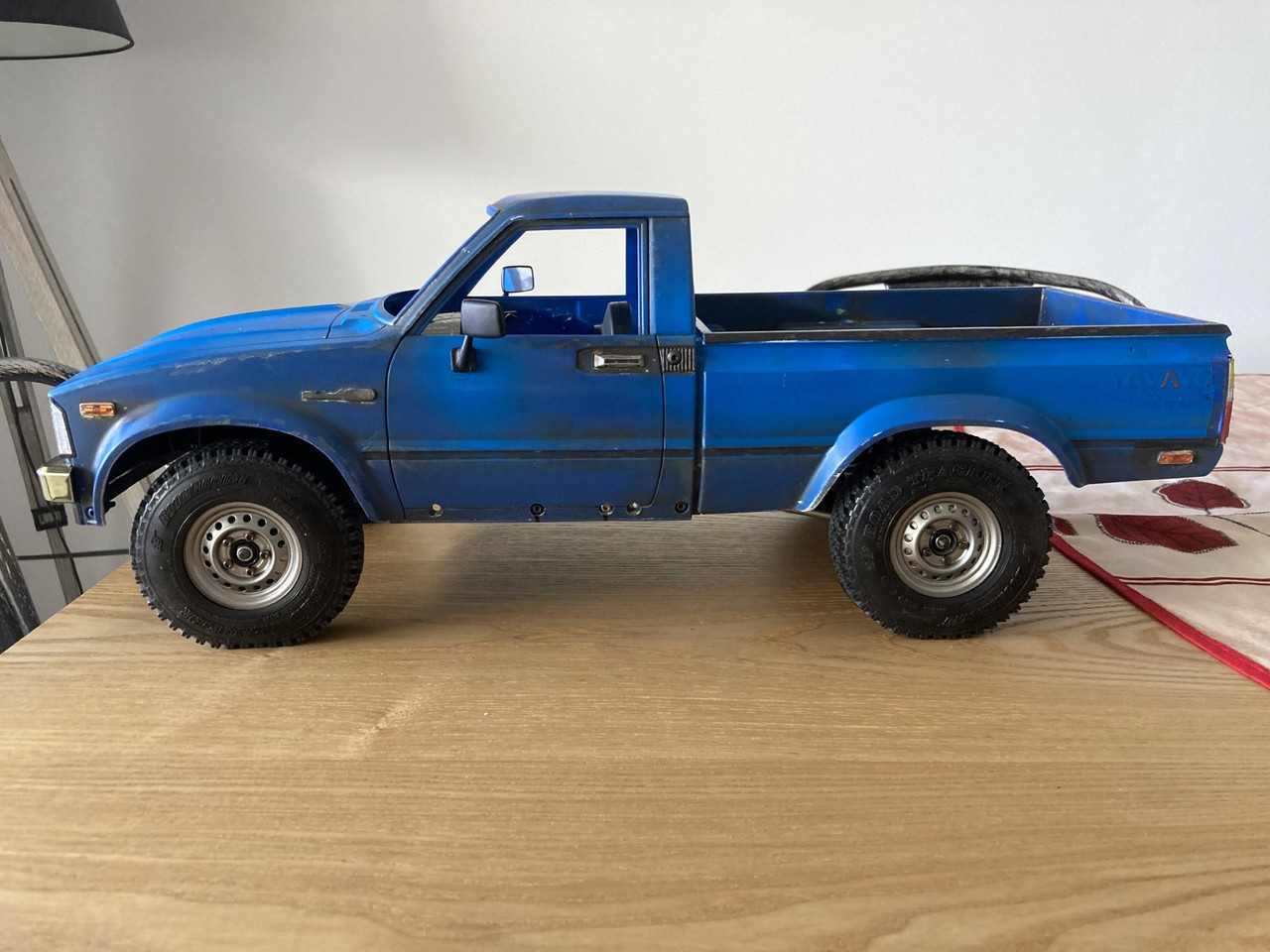

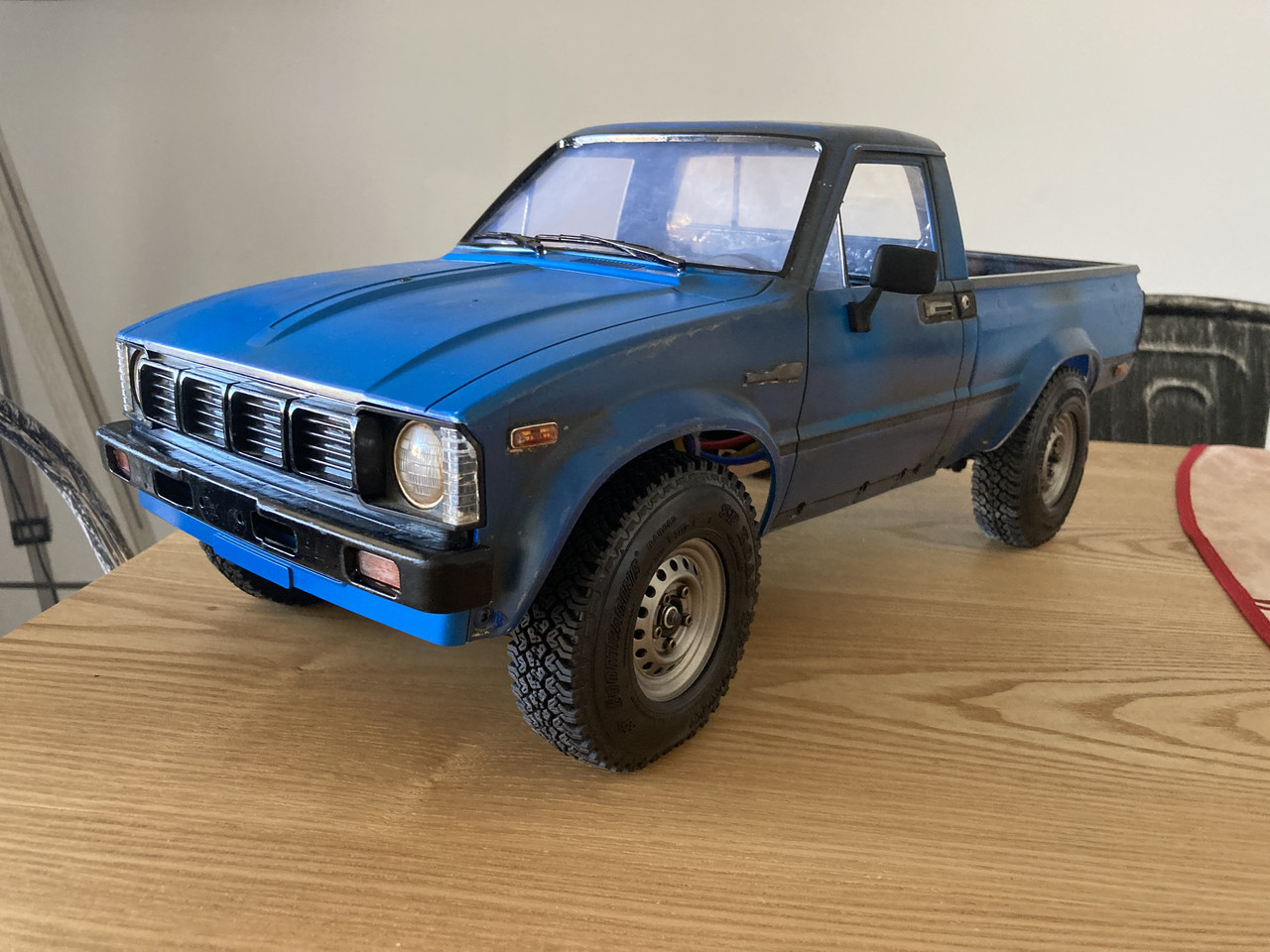

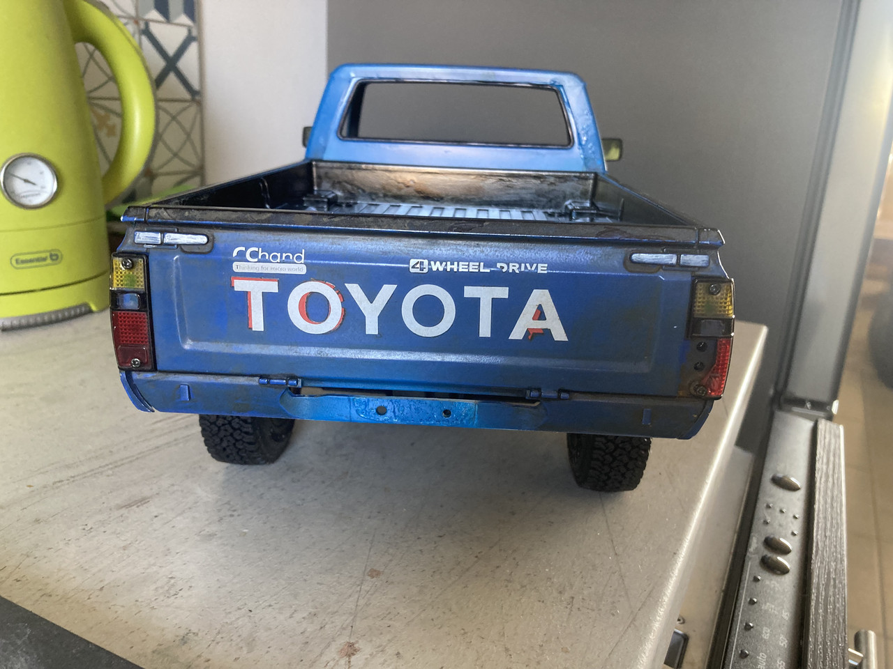

    Hello, petite avancée avec pose des vitres et essui glace.
    Reste à faire un interieur et le pilote pour qu'il soit fini. (il sera simple)
