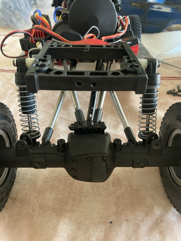

    Hello,
    J'ai finalement changé les amortisseur à l'arrière et j'ai remis ceux d'origine avec des ressorts plus dures de axial scx10 première génération que j'avais en stock. Mais je trouve du coup l'arrière un peut haut avec la carro.

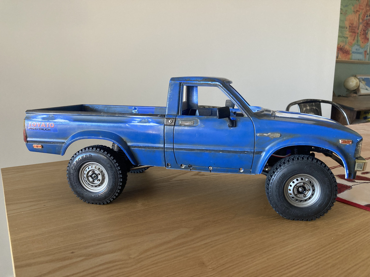

    J'ai aussi changé les rétroviseurs tamiya d'origine par des rc4wd en caoutchouc. J'ai aussi trouvé dans mon stock une paire d'essuie glace tamiya hilux. Je vais m'attaquer au passage de roue aussi

  12. fb11
    16 592
    37 755
    Du coup ça donne quoi le Torque twist ?
  13. benjiv
    5 563
    8 117
    La hauteur de caisse ne me choque pas. C'est typé pickup avec une petite rehausse +5cm en vrai. Et à vide, un PU a toujours le cul un poil plus haut.
    Et quand tu auras mis ton accus, un personnage et un peu de charge derrière, tu retrouveras une hauteur de caisse un poil plus basse.

    179
    652
    Alors avec ces amortisseurs je n'ai plus de torque twist (y).
    J'ai raccourci de 4mm les amortisseur à l'arrière et ça rend pas mal. On verra comme tu dis lorsque la carrosserie sera complète (vitre, interieur et personnage) comment sera la hauteur de caisse.

    179
    652
    Alors petite avancée, j'ai réalisé les passages de roue à l'avant avec des pots de fromage blanc (bien prendre le 0% pour que ça fonctionne et pas le 3% de matière grasse, non je décone :hihi:)
    Il me restait aussi une vielle bombe de peinture bleue MOTIP, ce n'est pas le même bleu mais ça ira très bien pour l'instant.
    Concernant le vitrage, je le ferai aussi avec les couvercles de fromage blanc (ça tombe bien j'adore ça!)

  16. Scal68
    16 238
    43 175
    Super la récup de pots de fromage.. (y) La hauteur de caisse est parfaite.
    Il est déjà terrible avec sa vieille peinture patinée et le feu arrière cassé.. :)
