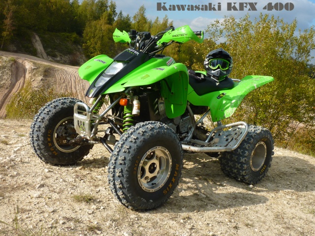

    HS ON: J'avais ça comme quad:
    Facile de prise en main, un vrai vtt, et très abordable en entretien, mais usage uniquement balade, pas les memes contraintes qu'en course.
    HS OFF.
