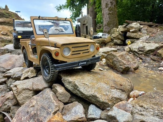

    8 619

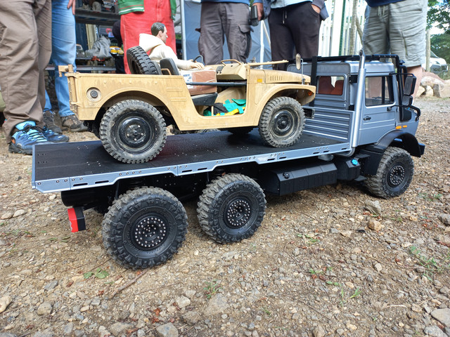

    oui, c'est un homemade si je ne dis pas de couneries entre le 1/6 et le 1/7, tu peux imaginer la taille du bébé:)

    On voit qu'il est costaud..
    fb11 et dawii aiment ça.

    le plateau fait pas loin de la taille d'un skateboard, faut juste se retenir de monter dessus:D

    8 619
    20 976

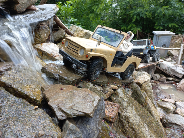

    Merci les gars, j'adore les photos sur la caillasse avec l'eau:love:
    La Jimny est passée partout sur le parcours de la cascade:surprised:
    Les suspensions nikel de chez nikel avec les amortisseurs MST et l'huile 300(y) pas de rebonds!!(y)
    Et la direction qui tourne ...vraiment avec le remplacement du servo + la bielle de direction + modif dans les ailes(y)
    Donc très satisfait de la machine, elle ne paie pas de mine mais elle passe;)
    Aussi gagné un peu d'angle en franchissement avec la légère réhausse avec les amortisseurs et aussi la réhausse du parechoc de 2mm...
    ...Passé de 42° à 46° à l'avant (mesuré au rapporteur:D)
    et passé à 55° à l'AR
    Elle a gagné de bonnes aptitudes en tout terrain par rapport à sa sortie de boite:)

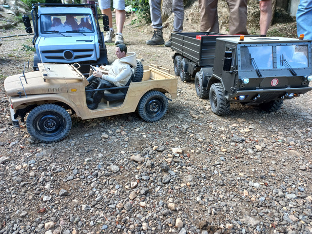

    Chouette les photos, j'aime bien la taille du jimny comparé à l'unimog et au 8x8 à côté (c'est quoi un truc noname chinois ?)

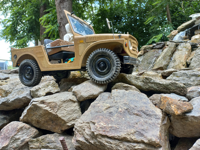

    C'est c... j'ai un morceau de cassé au niveau du bas du contour d'aile AV G, le plastique reste fragile:confused:
    J'ai bien l'impression que c'est le Tatra 8x8 Capo:surprised: :love:
    Sauf erreur:humhum:
    Il me semblait qu'il existait dans le passé un Tatra capo au 1/8, mais vraiment pas sur...
    Ce serait le nouveau capo au 1/10, pas bon pour toi et pour tes affaires:D

    C'est un dégât scale :D

    T'as plus qu'à mettre un peu de rouille à cet endroit :)

    je trouve que ça fait bizare comme ça, je pensais tricher et coller par dessous dans l'entourrage, de la tôle froissée genre canette de soda, puis repeindre ( comme j'avais fait pour la 504:p)

    Moi j’aurai tordu un peu la tôle et mis un peu de rouille sur la tranche :)

    Carrement! Justement je me disais aussi qu'il ne faudrait pas que ce soit trop tranchant:D
