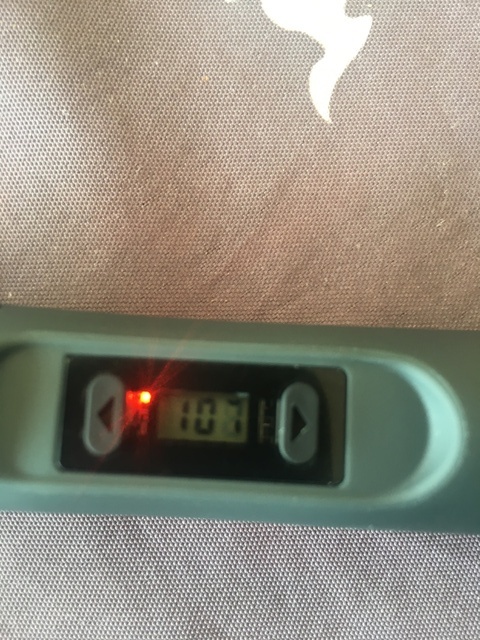

    Le stylo a l air de bonne qualité agréable au toucher. L inconvénient il doit être branché constamment pour fonctionner.
    2 position de filament pla ou abs
    On introduit le filament puis le stylo se met en mode chauffe
    Pour le pla il est monté a 166°
    J ai pas essayé l abs.
    En bout de stylo un petit interrupteur actionne l extrusion du filament. Si vous vous arretez au bout de 5min le stylo se met en veille et effectue une rétractation du filament.

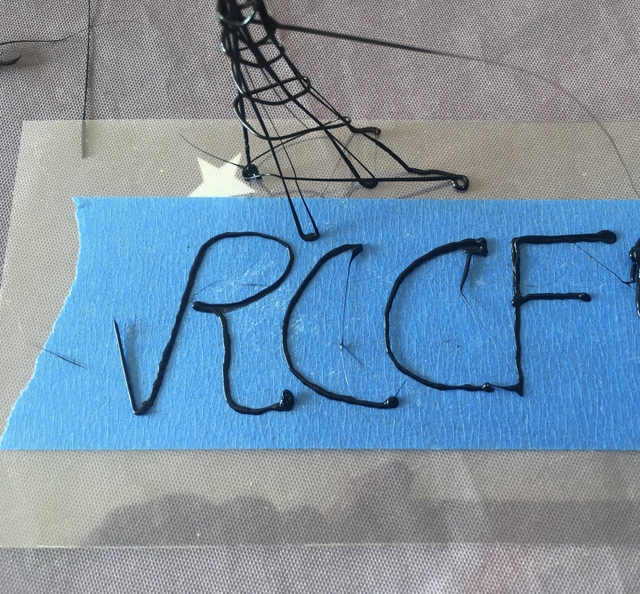

    J ai fais qqles essai et c est pas évident au depart mais avec de l entraînement cela peut etre très addictif. Perso j adore.:humhum:
    Il y a 8 vitesse de débit filament....la vitesse 3 au debut pour s entrainer est pas mal.
    J ai collé 2 pieces entre elles et franchement ça tient pas trop mal. Je me suis pas non plus attardé.
    L accroche sur la feuille transparente cest pas terrible, sur du scotch c est beaucoup mieux.
    Reste a s entrainer, s entrainer et encore:hihi:
