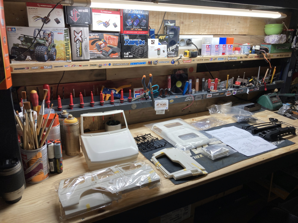

    J’ai fait place nette sur l’établît…. Un projet chasse l’autre (y)

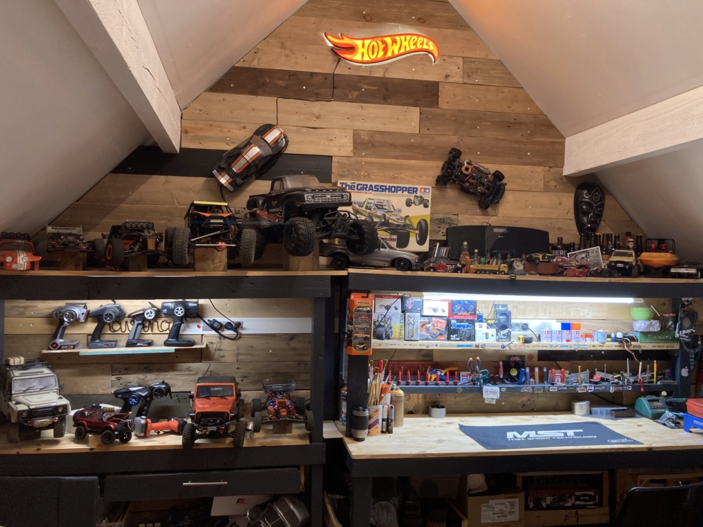

    Y a pas à dire, c'est quand même classe un atelier bien rangé.. :love:

    Joli mais comment fais tu pour t'y retrouvé ? Tout si bien rangé, je serais certainement comme Daug avec un gros bordel organisé avec tout sous la main :hihi:

    Quand je regarde cette photo ça me fait penser a un shop américain que l on voit dans certaines videos. En tt cas respect gicab.(y)

    C’est pour me motiver je commence peut-être cette aprèm après le taf :humhum:
    Yes 1h pour tout remettre bien…. Et ça reste jamais bien longtemps comme ça :hihi:
    Merci ;)
    J’aurais du prendre une photo avant tu aurais compris que je pouvais pas commencer de monter une caro dans c’est condition :hihi:
    Merci le genre de com qui font plaisir (y) c’est pas fini il manque le petit coin avec les copains et les Hotwheels à installer ;)

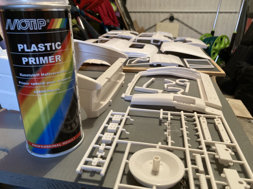

    Disco ça avance… Ébavurage et ponçage des pièces Check…. Primer Check… Première pièce en peinture (y)

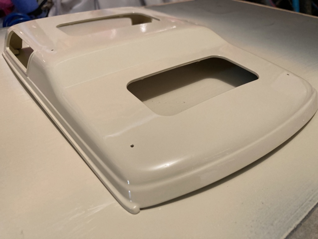

    Aprés quelques jours d'absence, j'ai pu reprendre la mise en peinture de mes deux Disco.
    Un peu déçu de la peinture Motip. j'ai passé le primer plastic Motip. Puis après séchage d'une grosse journée, je suis passé a la peinture vert métallisé Motip. Jusque la, pas de problème. Je suis partie 4 jours, donc ça a eu le temps de sécher tranquillement avant que je passe a la peinture des parties noire. Ce que j'ai fait et la un peu déçu de voir que malgré le primer et le séchage de plusieurs jours. Quand j'enlève le ruban de masquage j'ai des éclates de peinture verte qui s'enlève !!!!!! et je vais devoir recommencer.
    Bref, un peu déçu de la Motip, car je n'ai pas eu ce problème avec les bombes de peinture couleur Camel de Trophy que j'ai acheté chez JSScale et je n'avais jamais eu ce problème avec les bombes de peinture Tamiya.
    Il faut que je comprenne ce qui a déconné dans ma peinture.

    Ah oui bizarre pas de souci pour moi… sûrement une histoire de préparation (n) je passe un petit coup de 1000 partout avant le primer re ponçage pour certain défaut re primer peinture re ponçage….. Lavage à grande eau éponge sans produit et un coup de soufflette pour gagner du temps à séchage et zéro micro poussière…
    Je viens de faire les joints de vitre ras par contre j’enlève le scotch alors que c’est tout juste sec 30min grand max… et le scotch et découper avant sur une planche en fine bande… j’ai eu trop de tour ou le scotch justement jouait trop bien son rôle :hihi:

    Pour moi c'est un probleme de preparation, as tu bien degraissé la carrosserie avant de peindre?

    en fait, la ou je suis assez déçus de la Motip. C'est que sur cette carrosserie, j'ai nettoyé les éléments avant de mettre 2 couches de primer Motip pour ensuite passer plusieurs couches de peinture Motip de couleur vert métallisé.
    Alors que sur celle que j'ai peint avec le jaune camer de chez JSScale, j'ai même pas mis de primer et la peinture ne bouge pas. La j'ai aucun problème.
    D'ou mon étonnement.
    Mais bon c'est pas grave, je vais poncer les éléments de la verte ou j'ai des problèmes avec la peinture qui s'en va, et recommencer.

    Des fois ça viens de la fabrication… reste de trace grasse o_O plusieurs personnes sur les caro de toy hdj80 on eu le même soucis que toi malgré le nettoyage…. Une des raisons pour le quel je casse le brillant avec un coup de ponçage au 1000 (y)
    Tout est fini reste les lignes de deco sur les côtés à faire….
