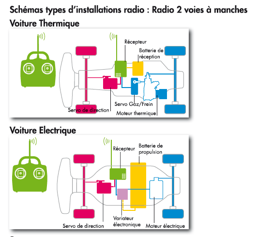

    Par contre le servo ??? il ne se branche pas sur le Vario mais sur ton récepteur normalement les fiches sont prévu pour l'idéal serrait que tu nous mette des photos de tout ce que tu as ça sera plus simple pour te guider au mieux.
    Un petit schéma trouvé sur le web ;)
    la partie qui t’intéresse est bien entendue voiture électrique

    Merci pour ta réponse,
    Effectivement le servo sera bien branché sur le récepteur, c'est une erreur de ma part, de plus c'est bien le seul truc qui ne pose pas de souci actuellement!
