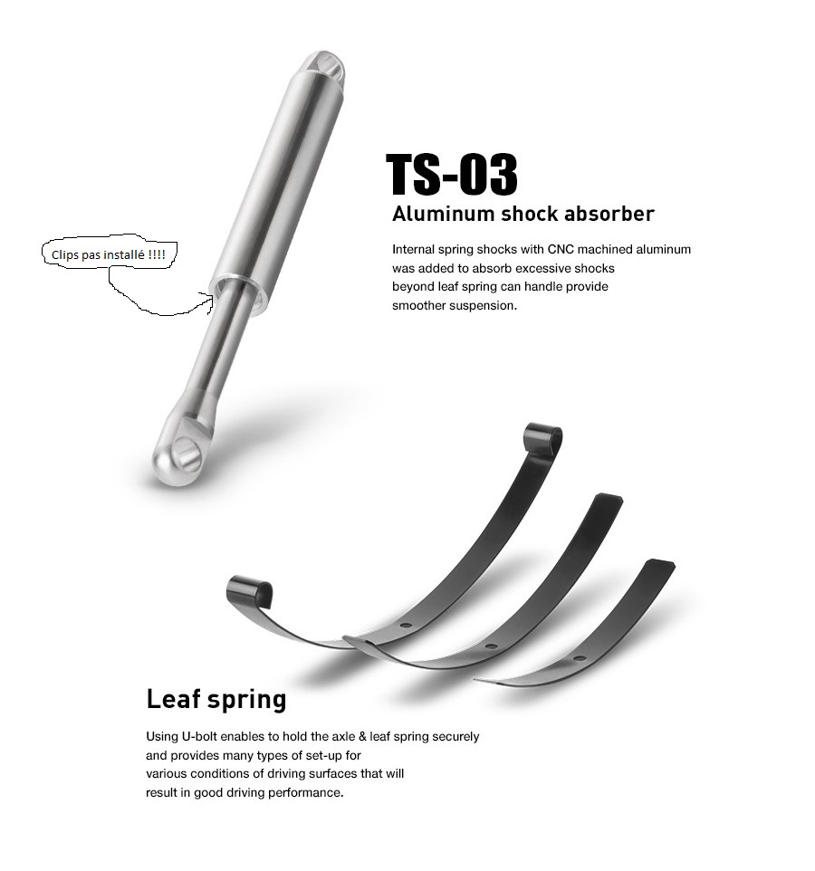

    Il est tres bien, et question franchissement tu lui claque 4 jantes beadlock lourdes, ou des plombs dans les jantes d'origine et c'est le bonheur!!!
    Pour plus de débattement ne monte que deux lames (voir le manuel pour réglage souple), et petite astuce: ne monte pas les clips dans les amortisseurs !!!
    Apres si tu veut plus de braquage, je t'invite à prendre les options "zero ackerman" en alu! avec les cardans CVD c'est stupéfiant d'efficacité!

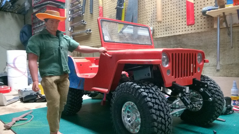

    alex07 ou jean mich much ou autres personnes qui possédent un sawblack: pouvez vous me dire la taille des figurines que vous utilisez car j'ai vu sur un autre forum que le sawback était pas en 1/10 et qu'il fallait prendre un personnage de 20cm. vrai ou pas ?
    ou un de 18cm ne fait pas petit (une photo avec pour me rendre compte)

    Le Sawback est en réalité au 1/7. Il te faut donc des personnages d'environ 25cm. Les Big Jim sont parfaits pour cette voiture.
    Exemple pour la mienne en cours de construction :
  20. luciol

    merci benjiv, je fais donc cherché en 25cm
