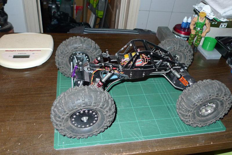

    Pas forcement non.... La barre peut accrocher la ou le pont aurait pu glisser sur le rocher. :smile3:
  2. alien racing
    alien racing membre
    28 Janvier 2012
    75
    Ah bon... :confused3:
    --> Ben si ta barre accroche, je comprends complètement tes remarques pour la caisse de Sam... :wink3: :ang3:

    il faut penser aussi au marche donc en frontal

    Arf.....pas facile de monter un chassis en si peu de temps.......
    Courage Sylvain, tu vas t'en sortir :brico3: :wink3: :ang3:

    Oui surtout que j'avais fais une pause dans le montage pensant ne pas pouvoir être présent dimanche...
    Mais c'est pas bien grave... ça va être l'occasion d'un 1er roulage, pour déjà évaluer l'engin, pour mieux travailler dessus ensuite... :wink3:

    314 mm actuellement...

    as tu essayé de limiter intérieurement tes amortos arrière ? ça abaisserais l'arrière , et essayé de decaler un trou de plus vers la cabine tes amortos avant ça pourrai aider a augmenter un peu le debattement ?

    Ok je vais essayer ça (déplacer les amorto avant)... :wink3:

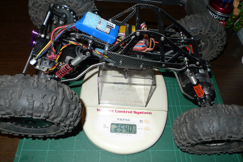

    Après un 1er roulage j'ai pu commencer à apprécier tout le potentiel de ce nouveau châssis... un vrai régal !
    Mais encore beaucoup de travail pour l'améliorer et l'hiver ne sera pas de trop pour mener à bien tout ce que j'ai prévu.
    Pour commencer je vais m'attaquer au poids de l'engin. Actuellement il affiche 2540g sur la balance, mais ce poids important est due en partie aux jantes avant Mayhem très lourdes. Il sera facile de gagner du poids à ce niveau.

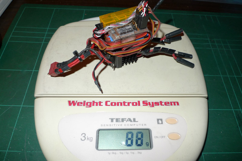

    Mais pour commencer je vais m'attaquer à l'électronique et à mon ensemble 2 Mini Sidewinder Pro / Dig Novak, Bec Castle / Récepteur Orange 6 voies. 88g l'ensemble...

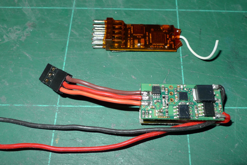

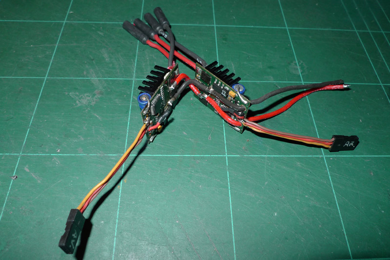

    Je retire les 2 boitiers des variateurs, je recable les 2 prises d'accus en une seule, et je raccourci les cables allant au récepteur.
    Le récepteur Orange 6 voies avec boitier est remplacé par un récepteur Orange 4 voies sans boitier. Le Bec Castle lui voit son câble du récepteur raccourci au maximum.

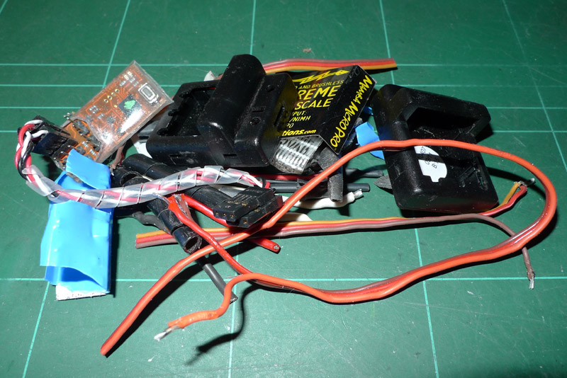

    Voila tout ce que j'ai supprimé de ma précédente installation radio....

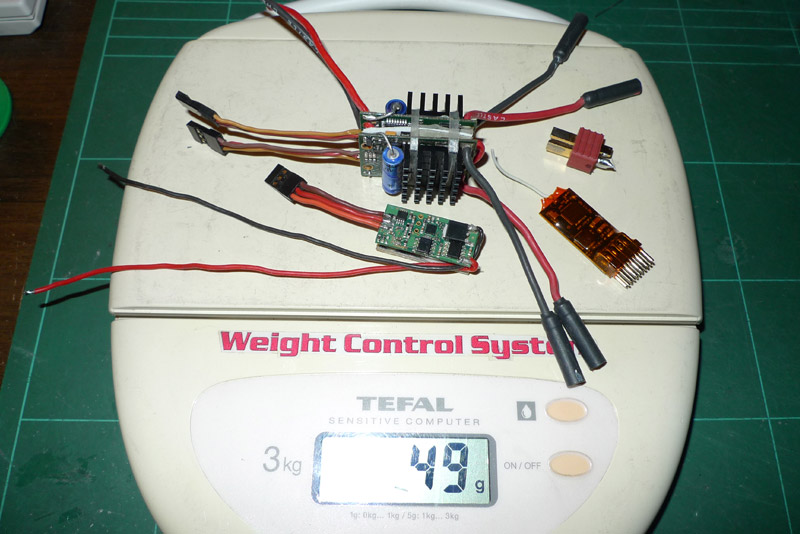

    Et au final le gain est de 39g. Une gaine thermo ira autour de ces composants pour les protéger un peu, mais je n'en ai pas en stock pour l'instant.

    belle optimisation sur l'électro, ça c'est du gain :yes3:
    bonne continuation :wink3:

    Superbe :yes3:
    Tu n'enlèves pas le dissipateur ?

    piou ta fait le menage par le vide

    J'ai utilisé très longtemps de la gaine thermo sur mes variateurs en compétition, et ça ne pose aucun soucis. De toute façon le refroidissement ne se fait pas par l'air due à la vitesse d'évolution de nos crawlers... C'est pour ça que j'ai laissé les radiateurs sur les 2 variateurs.

    Les dissipateurs sont ils obligatoires ?
    Sur le XR, avec les micro sidewinders, je n'en ai pas :jecpa3:

    Non, certes.... mais ils sont bien collés.... :wink3:

    Un cout de décapeur thermique et il vienne facilement
