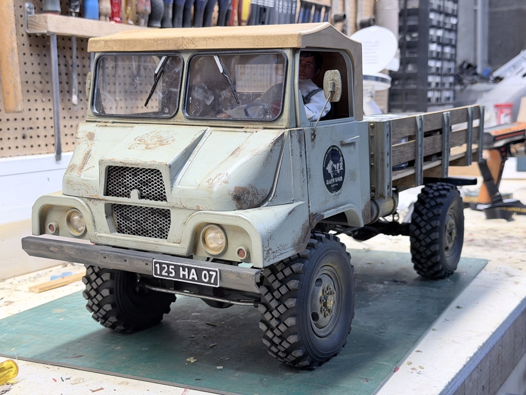

    Voilà il est terminé. Plus qu’à rouler…
    16 835
    38 573
    Il est splendide :love::love: ! Félicitations ! :bravo:

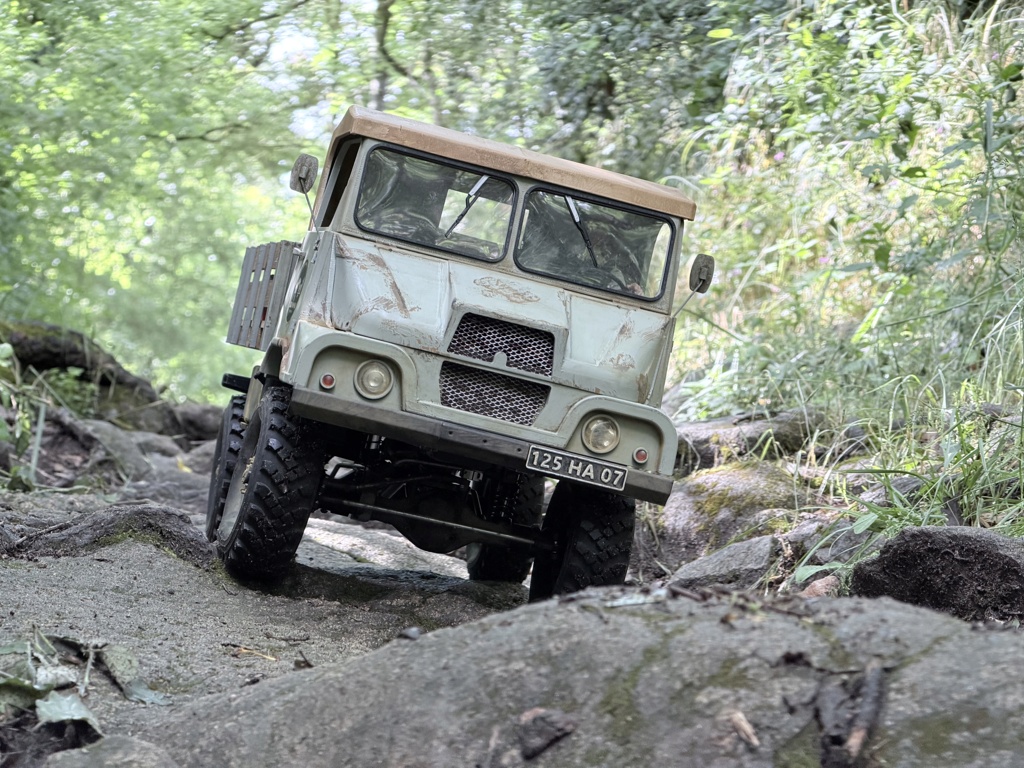

    Le premier roulage hier a été un peu cata niveau suspensions. C'était très très souple. On aurait dit une 2CV fatiguée... :D:D
    J'étais parti au début dans l'idée d'acheter de nouveaux ressorts sur Alie avec une section plus fort et puis, en bon radin que je suis, je me suis dit que je pourrais bien rajouter des ressorts à l'intérieur des corps d'amortisseur en plus. D'autant que je ne manque pas de matière première avec de nombreux ressorts accessoires de chez RC4WD qui vont pour des amortisseurs internes style OME.
    Et là tout de suite, plus ferme c'est mieux. Bien moins de ballant, un croisement plus faible mais plus réaliste pour un tel véhicule. Petit roulage de fin d'après midi entre 2 averses. On touche le bon bout.

  14. fb11
    16 835
    38 573

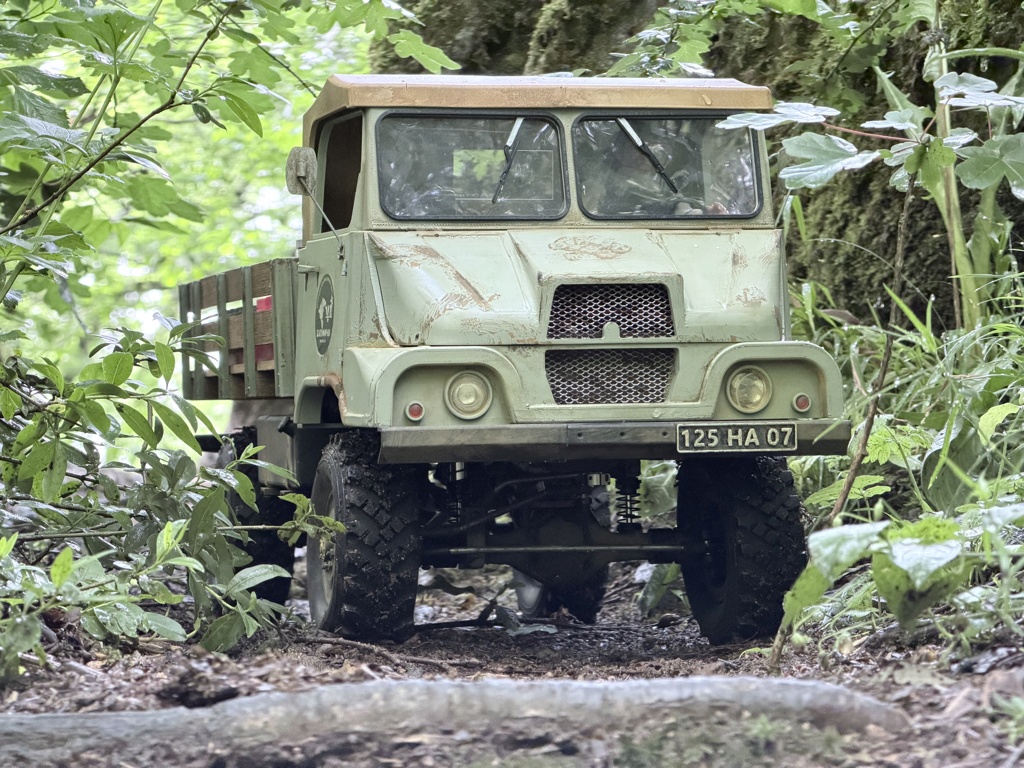

    Il est vraiment top :love::love: ! Les photos sont magnifiques (y), on dirait un vrai :bravo:

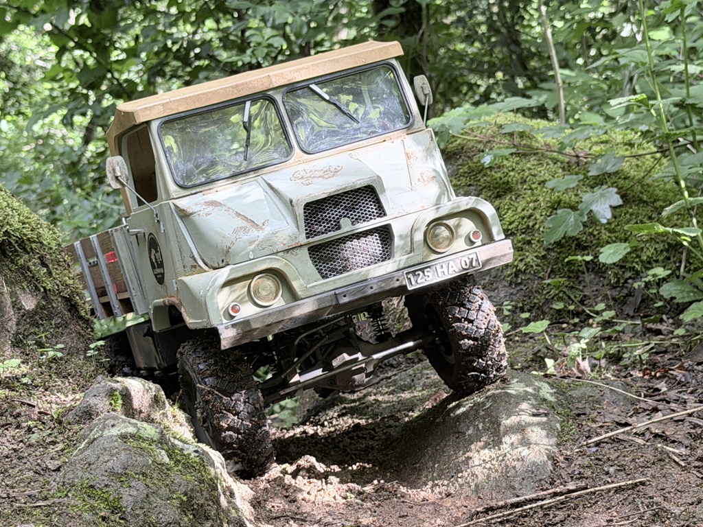

  15. dawii
    8 908
    21 786

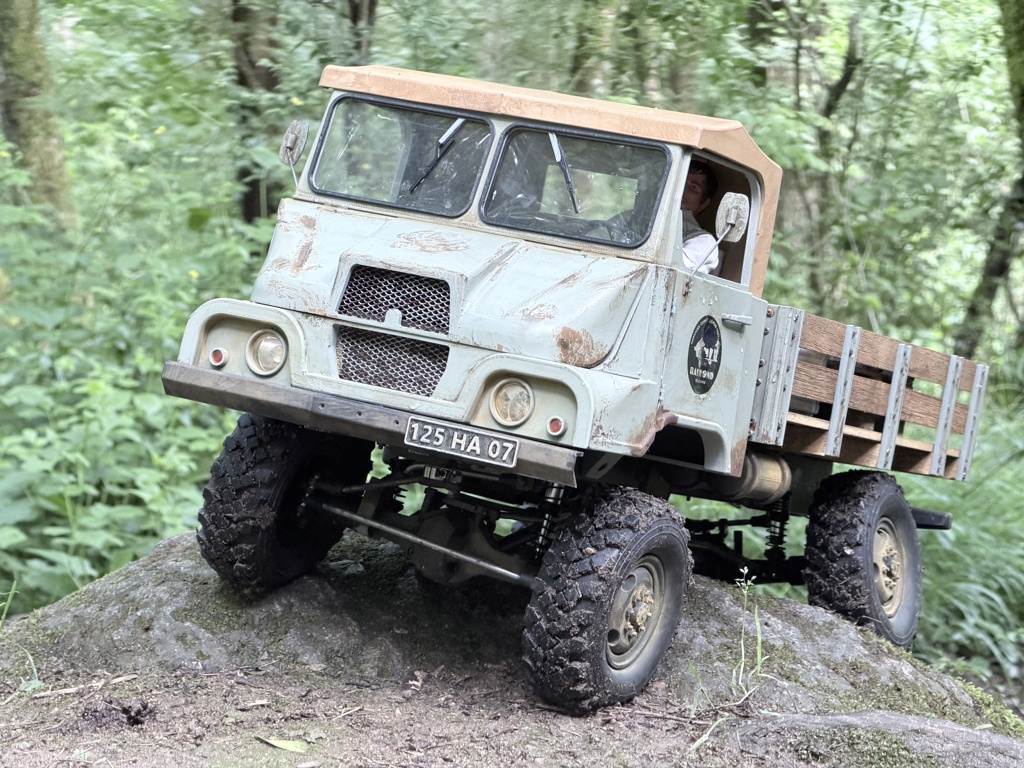

    Ha oui, vraiment superbe, il est beau comme ça en pleine nature:love::love:

  16. Dédé33
    Dédé33 membre
    7 Novembre 2022
    993
    3 590
    il est vraiment très réaliste (y)
    la 2 eme photo :love::love::love:

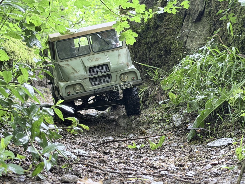

  17. benjiv
    5 703
    8 560
    Merci.
    Il avait encore le cucul un peu haut alors j’ai modifié l’ancrage des amortisseurs arrières.
    Là il est pile à l’horizontale avec le chargement. Ça me semble bien.

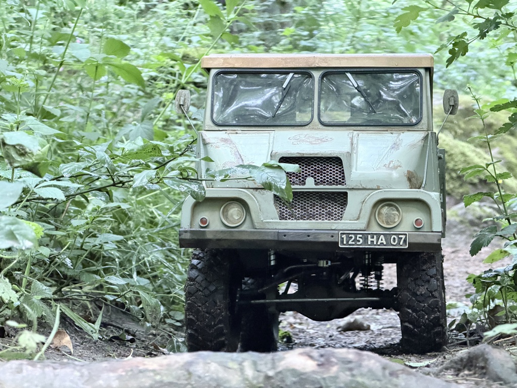

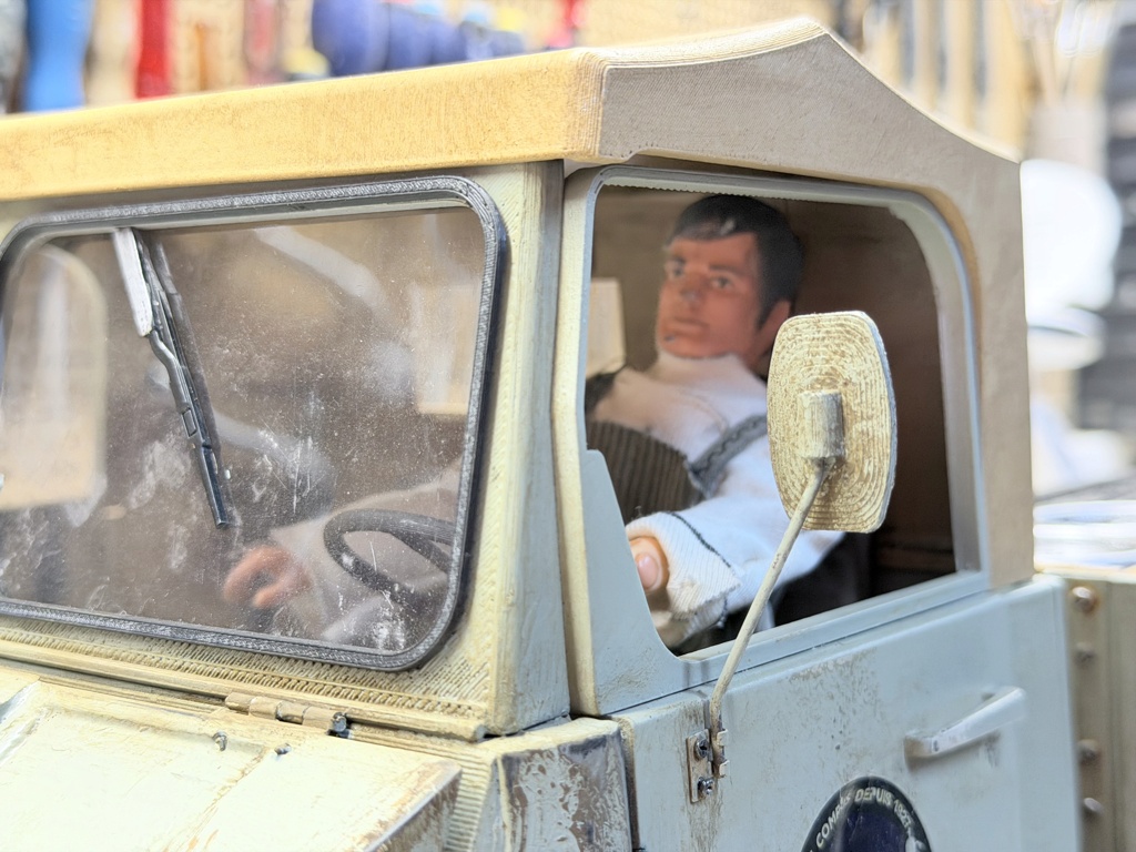

    Magnifique les photos en extérieur !!!
    Mais le pare brise ta fait avec quoi ?
    Sur certaines photos on dirait du plastique transparent tout fin d'emballage, ça fait des reflets bizarre comme si il était mis en force tout tordu....
  19. benjiv
    5 703
    8 560
    C’est ça. Emballage d’œuf de Pâque.:D

  20. fb11
    16 835
    38 573
    Un truc qui va bien pour les vitres , les vitres de visières de protection de meulage ou les visières anti covid.:)
