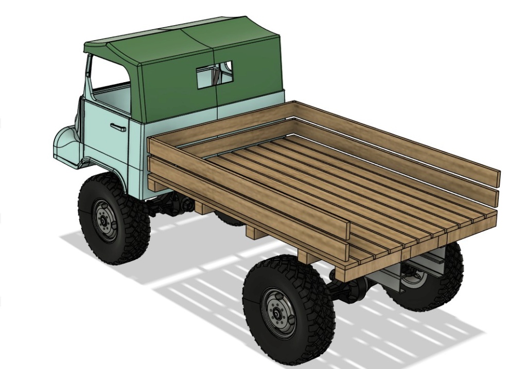

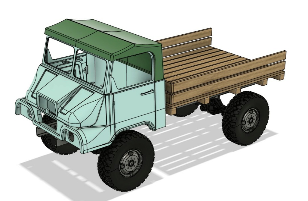

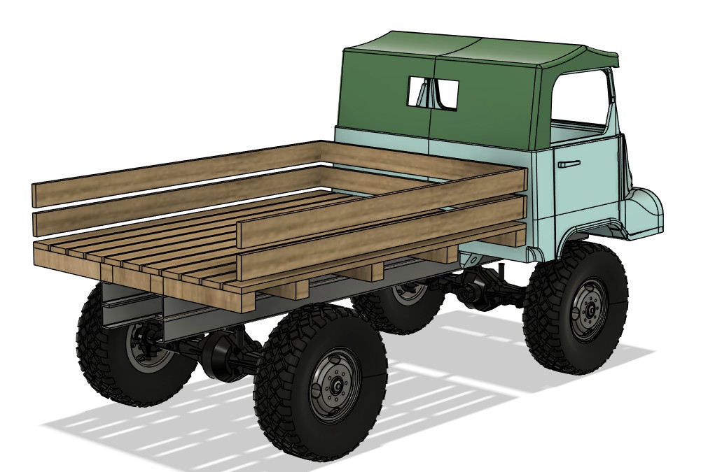

    Je suis vraiment pas fan de la tronche de ce véhicule, mais les couleurs vont super bien ! Un peu moins fan du vert foncé au dessus du vert clair, j'aurais bien vu une capote couleur beige voir blanc / crème. Mais je suis sans doute trop influencé par les coloris Chevrolet avec ce turquoise :humhum: :D
    dawii, fb11 and Dédé33 like this.
  2. Mud_master
    Aug 31, 2021
    3,948
    12,621
    C'est plutôt pas mal !! Pour la couleur de la cabine si tu fais un effet vielle peinture délavée ça pourrait être pas mal, et la benne en boit c'est top

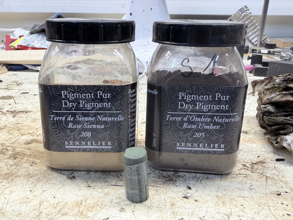

    En attendant, j'ai pris un moment pour passer dans un magasin de beaux arts acheter des pigments.
    Ils n'avaient plus de vert délavé alors je me suis rabattu sur un pastel. Soit je l'applique direct soit j'en broie un morceau.
    Ayant fait le stock de bois chez Jet Modelisme juste avant leur fermeture, j'ai donc pu réaliser un plateau en bois. Et en profiter pour faire des essais avec les pigments.
    J'ai brossé à la brosse métallique chaque latte pour graver le bois et faire ressortir les veines.
    Fatiguant !!
    Petit mélange entre terre de sienne naturelle et terre d'ombre avec du white spirit comme liant.
    Passage au pinceau, tamponnage avec un sopalin. Re-peinture et tamponnage plus localisé.
    Enfin, utilisation du paster vert mousse localement pour renforcer certaines zones.
    Je suis sur la bonne voie ?
