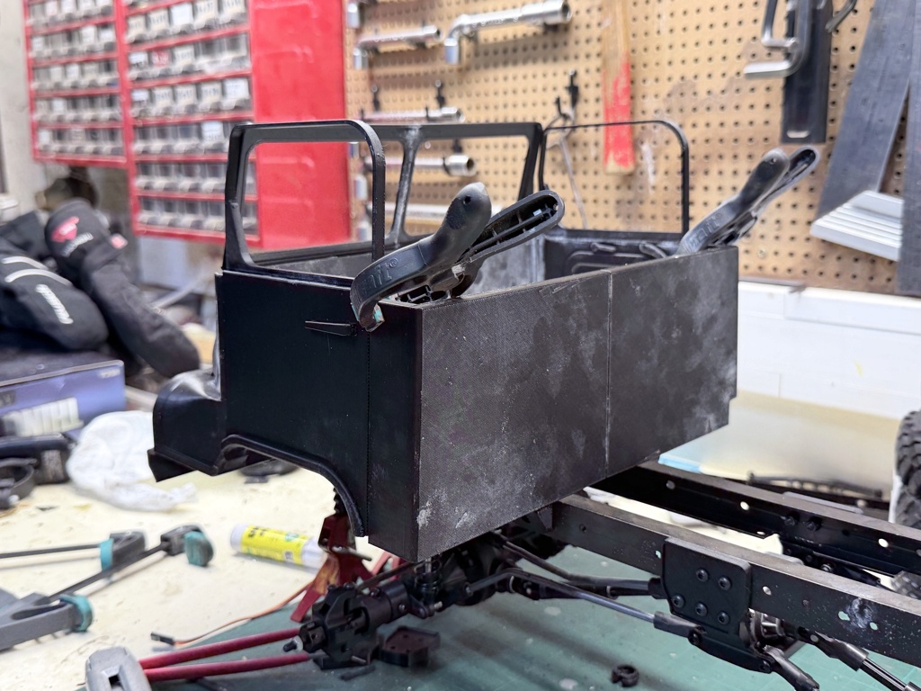

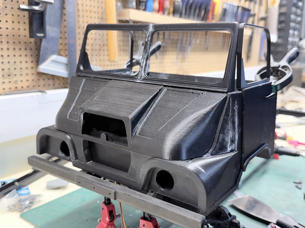

    Deux photos rapides pour montrer que ça avance…

    Terrible ! :love:

    Magnifique :love::love::love:
    avec le reflet de lumière, on vois super bien ses courbes (y)

    Comment un truc aussi "moche" peut être aussi sexy :hihi:
    Bien joué (y) !

    Sacrée tronche le bahut :hihi:

    J’avoue que le 1/8 ça fait gros. Pas sûr de le garder .

    ‘Bon. À part ça, l’impression à bien merdé pour le toit. Trop fin. Trop grand. Ça s’est decollé dans les coins au niveau du raft et ça a fait de la bouillie caca d’impression…
    Je vais faire à l’ancienne comme @Dédé33 : du styrène, un cutter et de la cyano.
