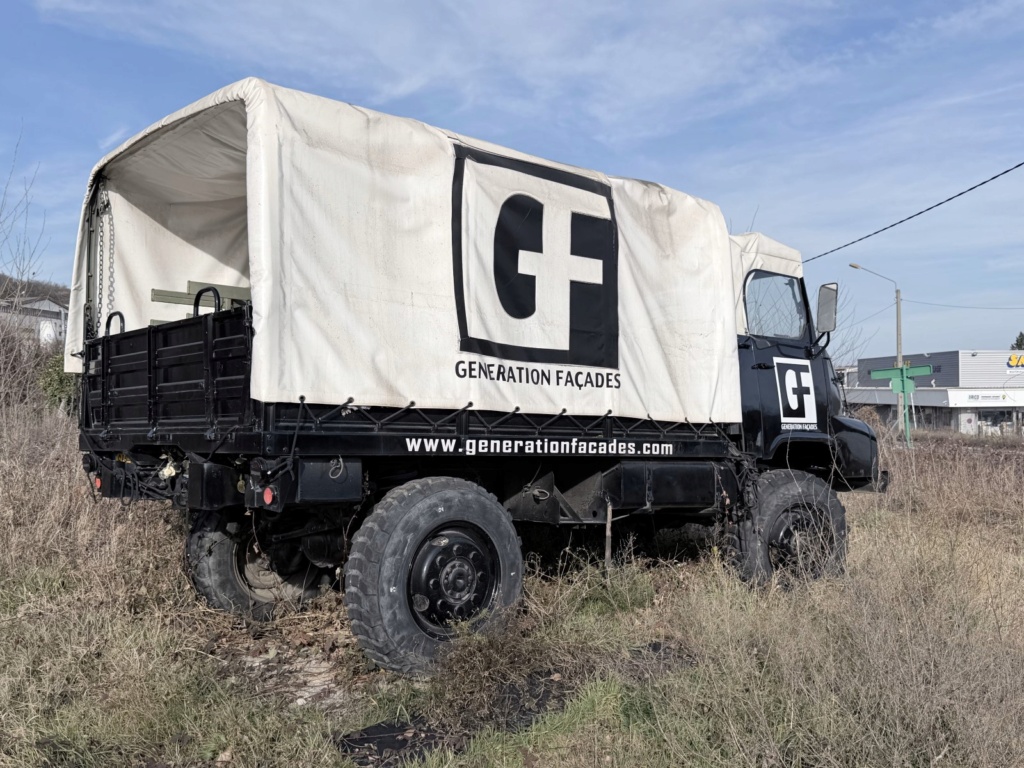

    Je n'ai pas perdu de vue le projet. Je continue à le bosser en 3D afin de faire au mieux niveau raccord de pièces, montage...
    Et c'est cool d'avoir le 1/1 pas le oin de chez soi :
    J'ai passé 1/4h à le prendre en photo sous tous les angles. Je pense que j'ai dû passer pour un fou mais peu importe.

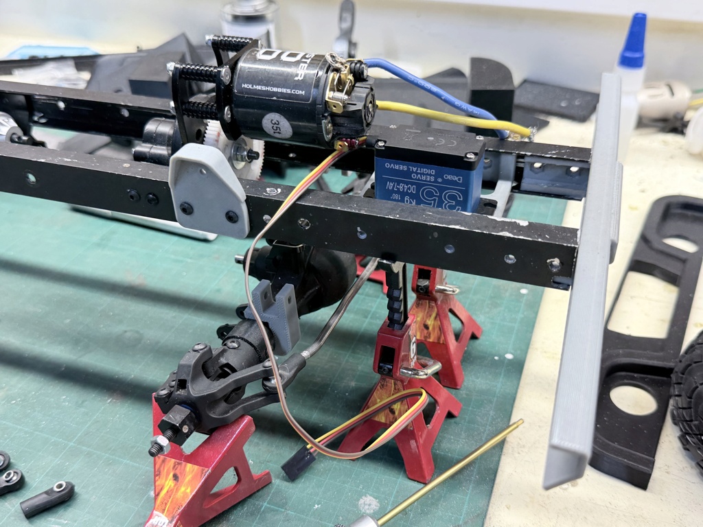

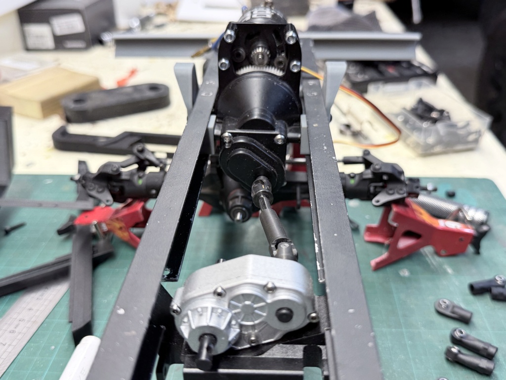

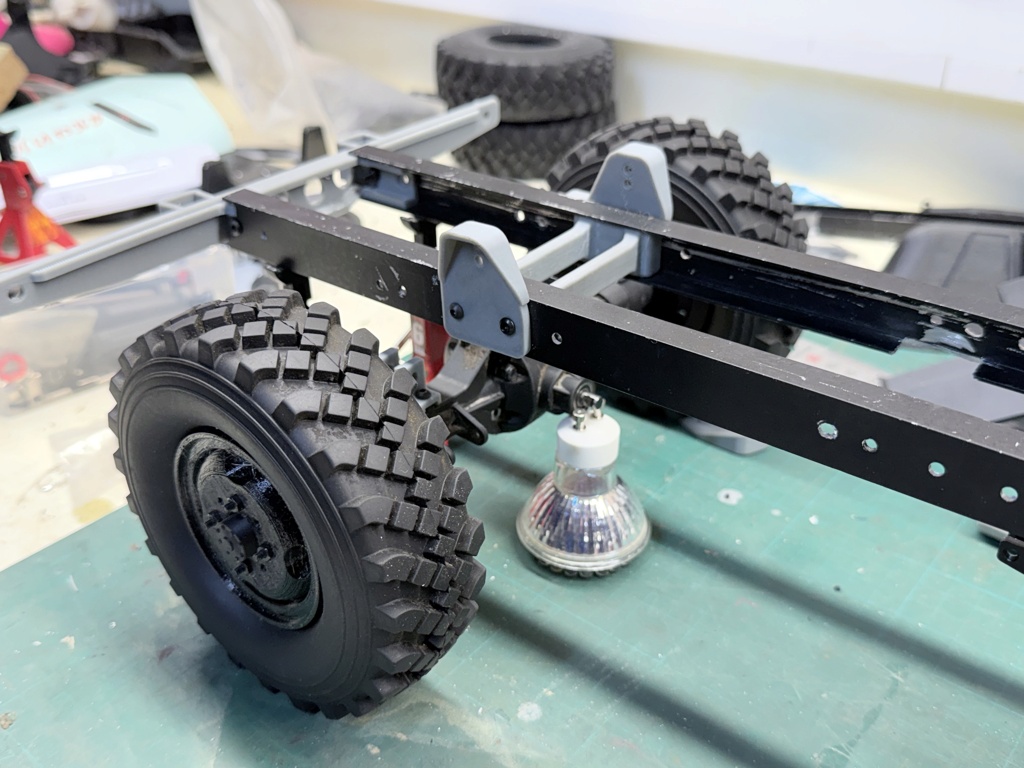

    Un regain de motivation hier. Je me suis emparé d'une paire de cornière U en alu utilisées sur un précédent châssis et que j'ai repercé.
    Les trous tombent plutôt juste (merci les lunettes :D)
    J'ai ainsi pu monter quasi tout le châssis, la transmission et la boite de transfert.

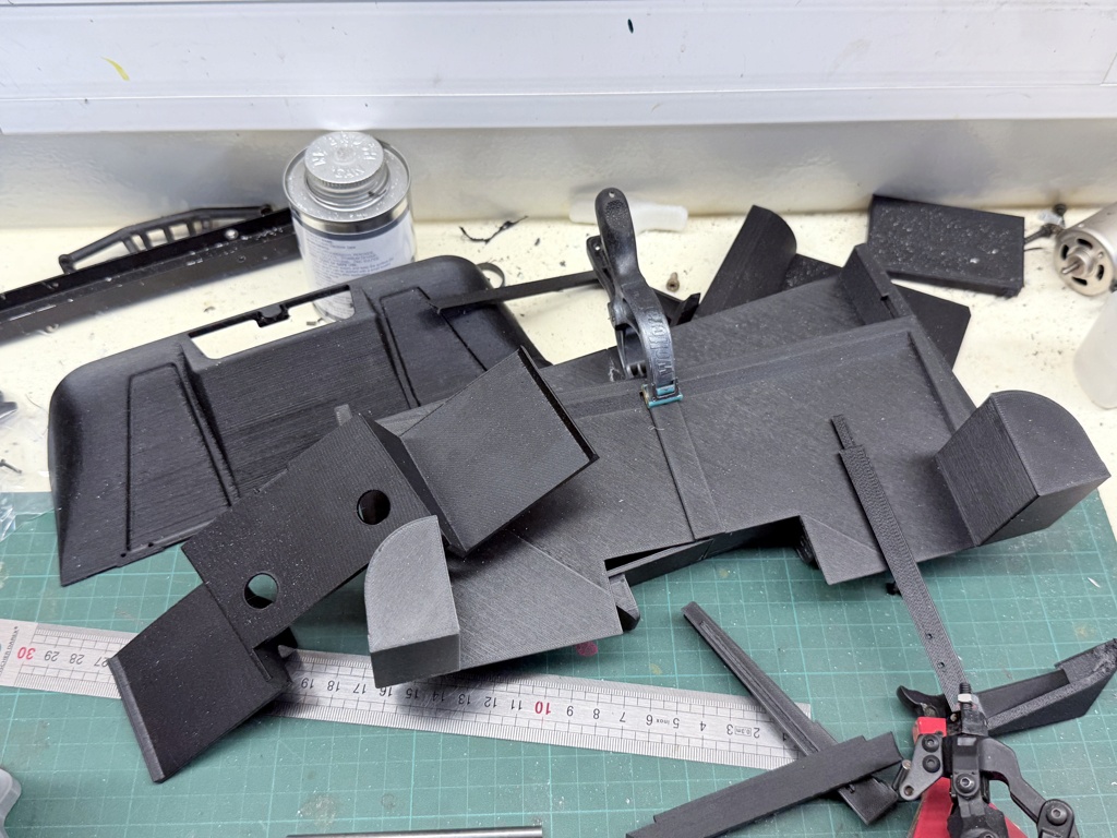

    Un tas d'impression 3D qui attend son moment pour être assemblé

    Comme tu dis... :hihi::hihi:
    Mais à 13°C dans le garage, autant chez les Bretons c'est la norme, autant pour moi je préfère les mois chauds:D
