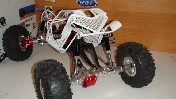

    c'est sur qu'entre une planche brut de sciage et un meuble fini il y a plusieurs étapes :mdr3:
    après le fraisage ça vas déjà beaucoup mieux
    je rectifie le collage et j'affine
    eric tu peux écrire sur le post, c'est pas un probleme
    j'ai essayé comme ça parce que je pensait que le zingage allait m'aider à coller un peu le grillage,
    ça l'a fait effectivement mais c'est une erreur, pas pour la raison que tu dit mais pour le fait que l'époxy trouves une surface d'accroche moins bonne
    donc à refaire ce serait
    microbillage - collage époxy - fraisage - microbillage - zingage
    en fait ce qui est problématique c'est que le grillage s’effiloche, une grille serait plus facile

    Ok non moi je pensai plus a pour la cage : fraisage, microbillage puis zingage.
    une fois la cage finie un collage epoxy pour les grillages et comme cela en plus si cela ne te plait pas tu vires facile.

    si tu risque de changer d'avis il faut pas envisager le grillage
    il faut tenir chaque brins avec de la colle, c'est le merdier, surtout quand c'est aussi fin
    déjà pour les coller il faut les ligaturer tout le 1,5 cm, coller fraiser et refaire l'opération jusqu’à ce qu'il n'y ait plus de défauts
    ou alors il faudrait coller la plaque sans la plier, c'est un autre look
    si tu risque de changer d'avis il faut mettre de panels vissés

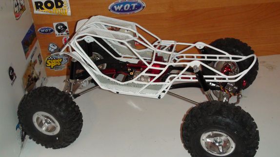

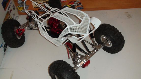

    après 3 passages de colle et fraisage, un petit ponçage général et un coup d’apprêt polyurethane bi-composant pour repérer les défauts
    le blanc final sera plus brillant
    le plancher sera fixé sur la boite
    l'électro sera derrière les baquets
    vue qu'il se voient bien je vais mettre des tirant sympa
    pour le pignon moteur vous avez une idée du nombre de dents ?
    j'en ai mis un gros, je ne les ait pas compté mais il y en a beaucoup
    ça devrait le faire pour le côté bouncer, peut être pas pour le côté crawler

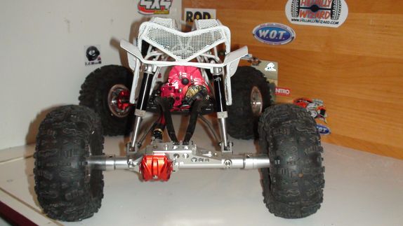

    bon boulot mais sur tes photos ta la chasse inverser sur le pont avant pas bien!!!

    oui je sait :mdr3: mais je m’inquiète pas, tant que le servo n'est pas connecté je ne risque pas grand chose :mdr3:
    pour l'instant je bosse plutôt sur la cage
