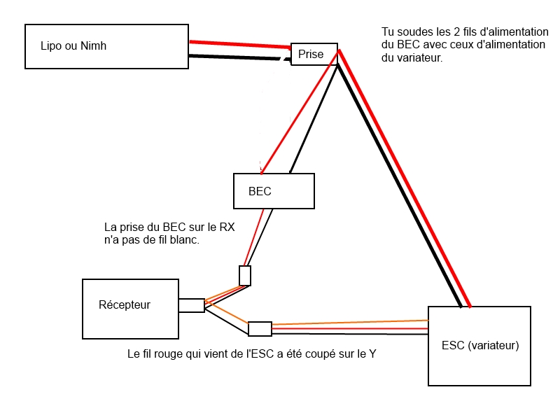

    Mais pour te consoler voici un petit schéma de comment et où brancher chaque élément.
    Pour éviter de couper le fil rouge du variateur j'utilise un Y. Je laisse un côté inchangé (j'y connecte le BEC) et sur l'autre branche je coupe le fil rouge que j'isole avec de la gaine thermo (comme ça ton ESC reste sous garantie, si c'est un Castle tu peux toujours y brancher le castle link etc) Je connecte le Y dans le CH2 du récepteur.
    Comme le BEC est dédié à ta machine tu soudes ses deux fils (rouge et noir) sur les cosses de ton connecteur batterie (coté ESC).
    Seul bémol de cette technique c'est que si ton ESC a un cut off pour protéger les lipo il ne pourra plus fonctionner (puisque ce n'est plus lui qui alimente le récepteur mais le BEC).
    Voila j'espère que c'est clair sinon n'hésite pas à demander.

    BEC Corona 5-6V 5A le réglage du voltage se fait par cavalier, la même chose chez Hobbywing avec un inter en plus. Sinon n'importe quel BEC 6V 5A fait l'affaire mais les deux cité ont fait leurs preuves et sont facilement trouvables.

    Pour enlever ds fils utilises des Y c'est à mon avis mieux que d'abimer le cable du servo ou de l'ESC.
    Pour le montage Shafty il te faut 3 voix (1 pour l'avant, une pour l'ESC et l'autre pour le dig).
    Pour le montage comme je t'ai montré, il te faut aussi 3 voix de la même façon, mais tu places le Y au niveau de la CH2 avec l'ESC.
