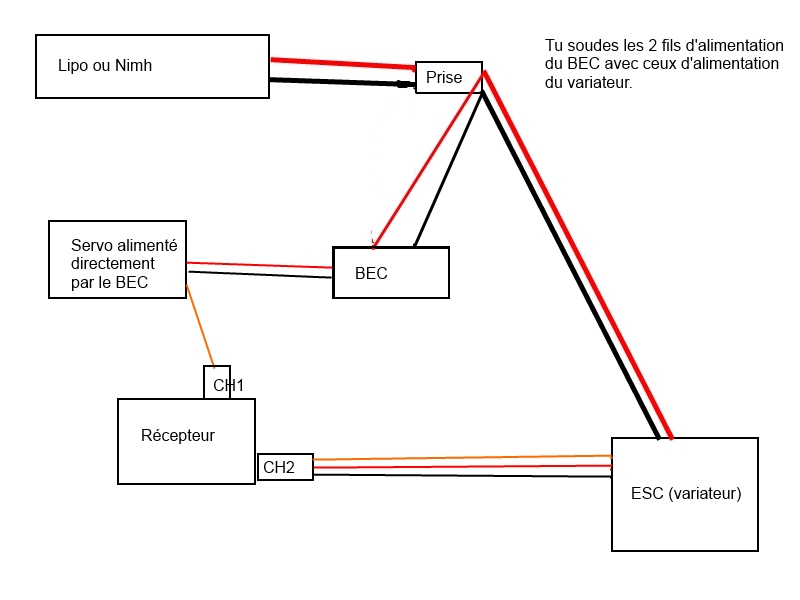

    Houla! qui se conçoit clairement s'énonce clairement. :smile3:
    Dans un premier temps tu connectes les 2 gros fils (rouge et noir) de ton BEC à la prise de ton variateur que tu branches sur la batterie (la prise dean ou tamiya ou autre si tu l'as changée).
    Après un petit dessin vaut parfois mieux qu'un long discours.
    Pour ma part j'évite de couper les fils car l'opération est irréversible. Je préfère faire sortir les fiches des fils du connecteur et les recouvrir avec de la gaine thermo pour les isoler. Ainsi si je veux récupérer le BEC ou le servo pour autre chose j'ai juste à enlever la gaine et remettre la fiche dans la prise et c'est comme neuf.

    il dit cela car sur le dessin le bec à 2 x 2 fils , et donc tu me diras : mais où est passé le fil orange du bec ( du côté où il te faut brancher ton servos ) !!!???? :roll3:
    ben justement , ce fil orange , " subtilisé :lol: par notre ami :priest: Zygmon :priest: " il faut " l'isoler " et non le couper comme le dit si bien "Zygmon" , donc pour ça , tu le déclipse de la prise noire , ensuite , tu l'enroule et après tu l'isole avec de la gaine thermo et hop le tour est joué , tu peux rouler en mode " no soucy " !!! :D
    pour info , le fil orange du servo , celui qui se retrouve tout seul :cryi3: dans sa prise , tu ne le déplace pas , et tu le branche à sa place habituelle , comme si les deux autres fils était encore là , okayyyyyyy ... :wink3:

    Le problème de ce montage c'est que tu te retrouves à avoir le connecteur femelle du BEC à brancher sur les 2 fiches rouges et noir du servo qui sont aussi des femelles. Il faut donc trouver un petit truc (un Y à bricoler par exemple) pour pouvoir faire le branchement.
    Après il te reste la fiche du servo avec seulement le fil orange (ou blanc) que tu viens brancher dans la CH1 de ton récepteur.
    Il ne faut surtout pas brancher le BEC sur le récepteur car à 7,4V il va cramer (je sais qu'il existe certains modèles qui le supporte, mais celà veut dire que tous le véhicule est alimenté en 7,4V et les leds n'aiment pas ça voir les autres servos s'il y en a).

    ton schéma est nickel et je me le garde de côté dans mon ordi :blerp3: pour le ressortir :read3: pour les ... indécis !!! :wink3:
    je fais ce même branchement depuis que JOX m'en a causé à mes débuts , et jamais eu de soucis avec !!! :yesintel3:

    ensuite pour réaliser un branchement propre et fiable il suffit de se procurer un cordon Y court comme sa et de lui couper le + pour ton installation c'est ce qu'il y a de plus simple

    Première étape : ok le bec est reprogrammé en 7,4v
    J'ai vérifié c'est bon
    Oui, pour répondre à ta question c'est un RTR avec l'éclairage.
    En batterie j'ai une Gens 5000 mAh en 7,4v c'est une 2S 5C
    Après j'ai une 2300 mAh

    si tu est en 2S tu a aucun intérêt d'avoir un U-bec un servo compatible 7,4V est prévus pour supporter un 2S chargée a bloc

    Le montage est fait, tel que vous m'avez conseillé, ça marche super bien le moteur tourne sans acoup et le savox ne sucre plus des fraises.
