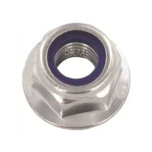

    Pour les roues de scales/crawlers: écrous autofreinés Nylstop à embase crantée.
    Perso, je les prends en Inox.

    Le must de l'écrou!(y)(y)(y)
