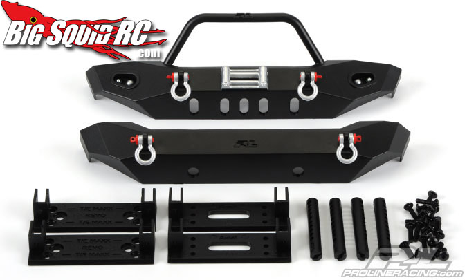

    bon retour le bras dans le plâtre :grrr3: pour 3 mois :sady3:, ce coup si ils m'on fait la total : re broche, re platre et greffe de moelle osseuse en provenance de mon bassin.
    Mais bricolage quand même je change le par choc et le bumper.
    avec un gros chausse pied, un dremel, de la patience et 1 bras en moins :mad3: je monte ça à l'avant :
