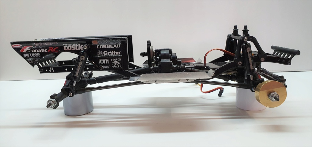

    Power Wagon Evolution …

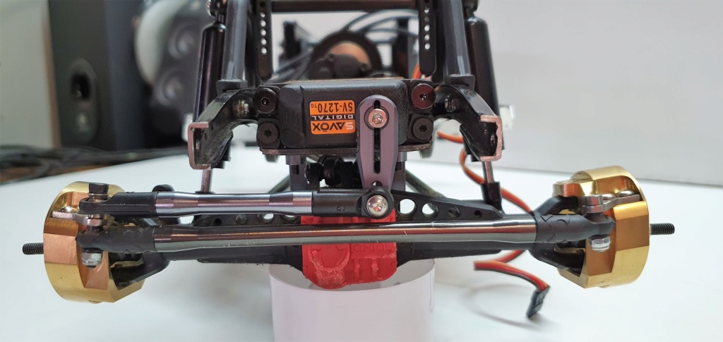

    Servo sur le pont pour améliorer le braquage et baisser le centre de gravité + lests chinois :

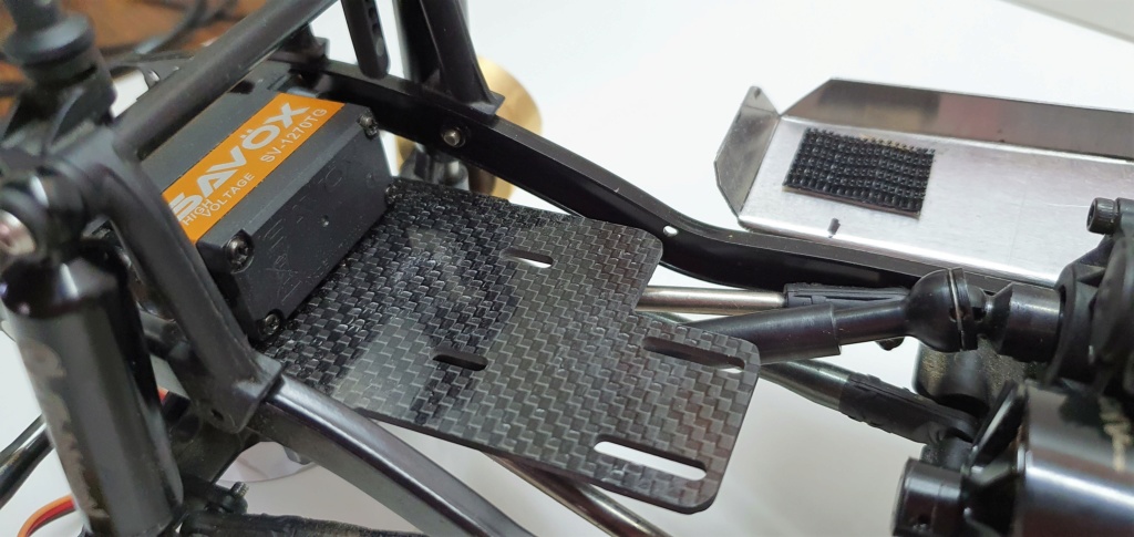

    Plaque carbone de récup pour poser la petite batterie de 1000 Mah, elle aussi sur le pont :

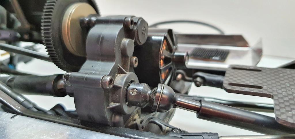

    "Bloc moteur" avec boîte scx10 1, pignons plastiques et petit Holmes Hobbies Outrunner : léger !

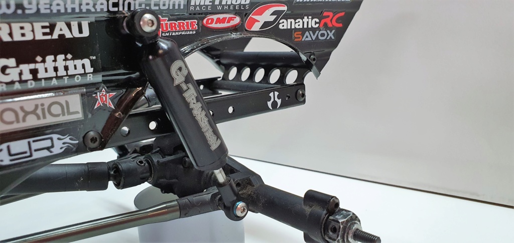

    Fixation de l'amortisseur au plus bas, au niveau du lien inférieur,
    Montés en semi droop, (petit ressort en haut) mais en enlevant le grand ressort.
    Je réduirai peut-être le débattement.
    Bref, faut que ça reste bas !
    A suivre …

    C'est un beau châssis ! Bien vu le coup du support batterie (y)

    Je l'ai essayé vite fait. Hormis le bruit qui n'ira pas en balade, c'est vraiment très agréable en crawl, très très doux et bien coupleux. Je ne reviendrai pas au charbon ni au sensored pour cette utilisation. Je vais monter un mamba micro x pour être dans l'esprit light ;)

    Je suis en 20x87 sortie moteur, ça va très bien comme ça.
    Le 1800Kv n'est pas si rapide que ça, ça doit correspondre à un 35t à la louche ;)

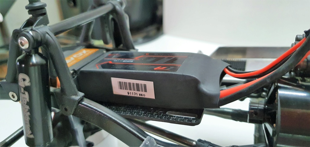

    J'ai fait un essai avec un mamba x : nickel !
    Je vais monter un mamba micro x pour voir.
    Ça ne fonctionne pas avec un castle sv3 pour info. Pas compris pourquoi d'ailleurs ...
