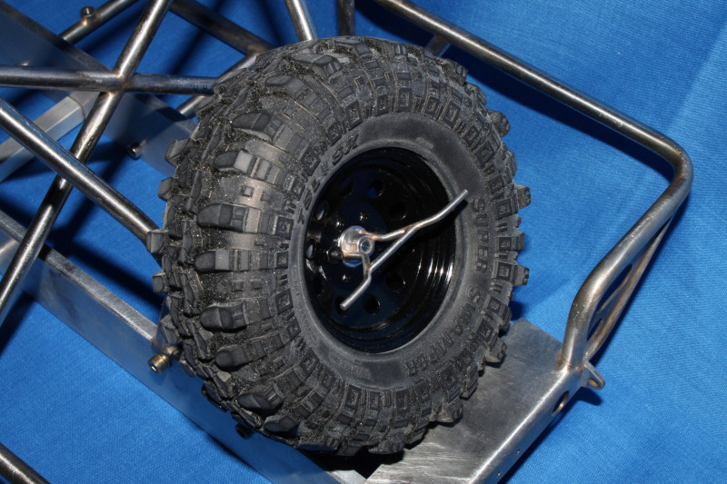

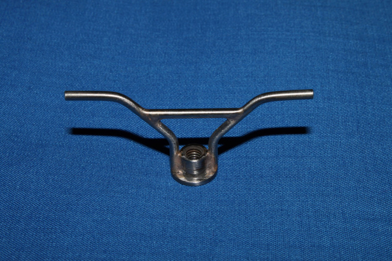

    Hier je me suis confectionné un petit écrou papillon histoire de maintenir la future roue de secours comme il ce doit:
    Une fois à sa place:
    :zunt3:

    quelle a été la technique utilisée pour la confection de cet écrou ?
    Matériaux : alu, acier ?
    Méthode brasure à l'argent toujours ?
    Finition à la lime je présume ?
    Travail impressionnant et inspirant pour la communauté, vraiment bravo.
    Merci.
  20. hanjin-san
    10 090
    5 505
    Salut et merci pour ton commentaire :wink3:
    Donc oui, l'écrou a été brasé à l'argent. Il est entièrement en inox.
    La partie écrou a été faite au tour à métaux et le reste, c'est de la baguette de soudure de Ø 2mm.
    Pour la finition, un bon coup de toile émeri pour éliminer les restes de décapant.
