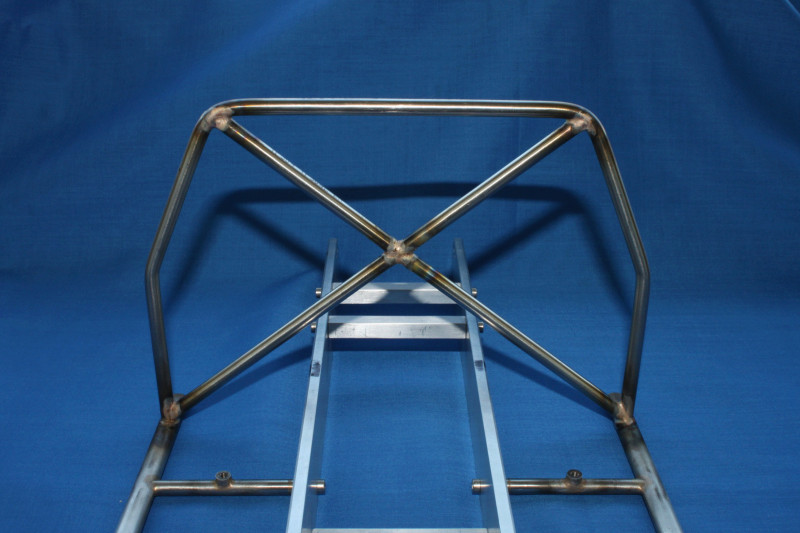

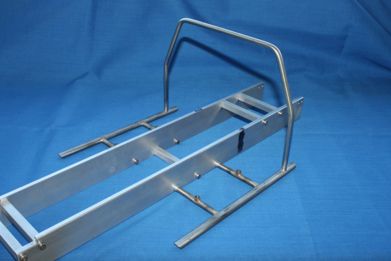

    Quelques évolutions, perçage du pare-choc arrière pour les feux de recul et pour le futur crochet d'attelage:
    Et début de soudure de l'arceau:
    @+ pour la suite :wink3:

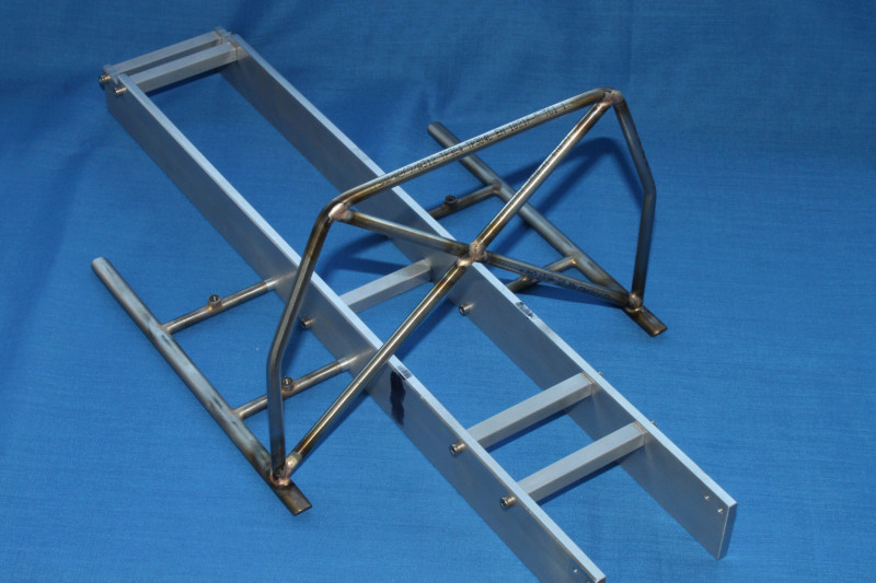

    J'ai commencé cet aprem en soudant quelques tubes:
    :zunt3:

    Je voulais savoir comment tu découpe tes pièces??
    avec quoi soude tu, de la brasure.
  15. hanjin-san
    10 090
    5 505
    Merci pour les commentaires :wink3:
    Je fais les découpes à la scie à métaux/disqueuse puis un petit coup de fraiseuse/tour pour les mettre à la côte.
    Sinon pour les parties plus délicates avec pas mal d'ajustements (comme les tubes croisés de l'arceau par exemple) c'est finitions à la lime.
    Pour les soudures j'utilise de la brasure à l'argent.

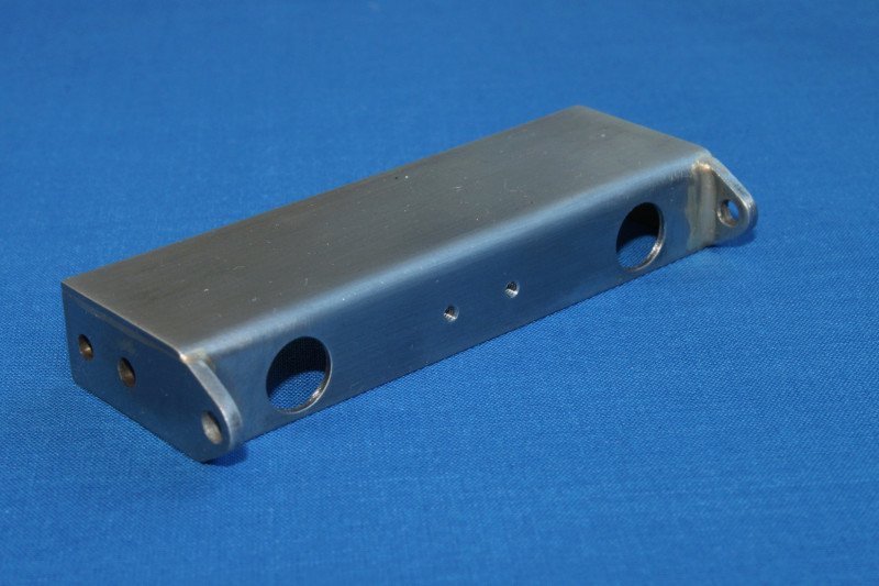

    Bin finalement j'ai pas trop avancé, enfin rien de bien extraordinaire :jecpa3:
    J'ai juste fait un peu de finition sur les soudures de l'arceau et préparé quelques tubes pour pouvoir les usiner.
    Là je suis en train de faire les pates pour les supports d'amortisseurs arrière.
    Je suis pas mal occupé en ce moment à mon boulot et j'ai pas trop le temps de m'en occuper comme je le voudrais donc ça avance petit à petit :tadaa3:
