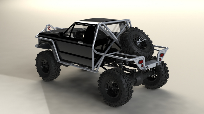

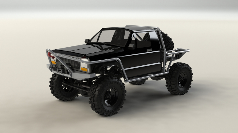

    Aller hop, un peu de news du projet :smile3:
    Aprés une petite pause de la construction pendant l'été où j'en ai profité pour finaliser l'aspect et la modélisation de la partie arceau, je vais maintenant attaquer la soudure de tout les éléments :brico3:
    Donc si je travaille bien, il devrait ressembler à çà:
    Par contre je ne suis pas encore décidé pour les couleurs. J'ai plusieurs idées en tête donc c'est possible que çà change :sarcas3:

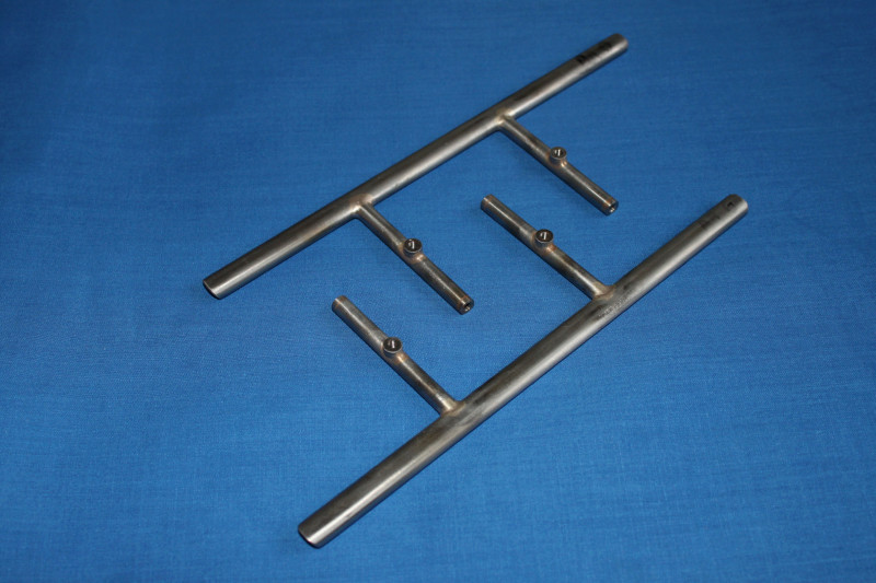

    Pour commencer, cette semaine je me suis fabriqué un gabarit qui reprend les perçages et les côtes principales du châssis pour pouvoir souder pépère sans cramer tout les éléments en plastique:
    Je vais d'abord souder les bas de caisse (qui sont presque prêts) et ensuite travailler sur l'arrière et l'avant.
    Voilà pour le moment :zunt3:

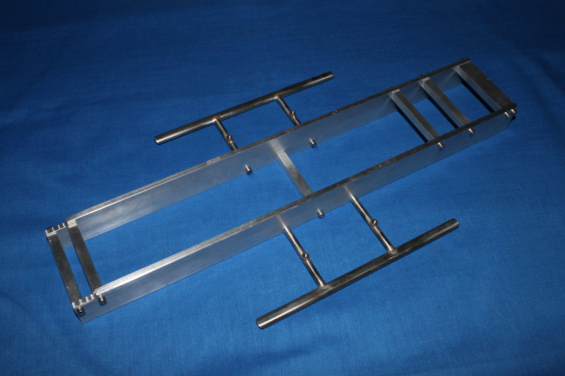

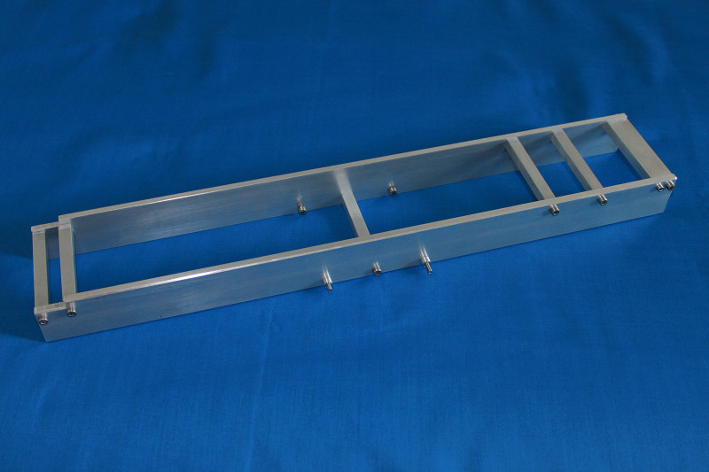

    Voilà le travail cet l'aprem:
    Et montés sur le gabarit:
    A venir, fabrication du pare-choc arrière :zunt3:

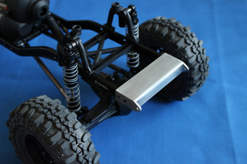

    Donc hier, début de fabrication du pare-choc arrière:

    punaise tu arrive a une qualité impressionnante !!! :yesintel3: :yesintel3: :priest:
  11. Sly
    Sly membre
    16 Mars 2009
    1 763
    Je suis sur le c.... :inkoi3: Très très beau boulot :yes3:

    Quand tu met en route la machine fais tout en double ou triple !!!!!
    On en veux des pièces comme ça ........hummmmm

    Superbe tes pièces! On vois que tu maitrise bien le sujet. Je me réjouis de voir la suite!

    tres beau travail, autant en modelisation qu'en travail manuel.
    Tu as fait ta modelisation sous quel programme?
    Ca pourrait en interesser certain pour avancer sur leur projets :yes3:
  19. hanjin-san
    10 090
    5 505
    Salut, j'utilise Solidworks pour créer et modéliser les pièces et PhotoView 360 pour faire le rendu photo comme sur les images que j'ai posté :wink3:
