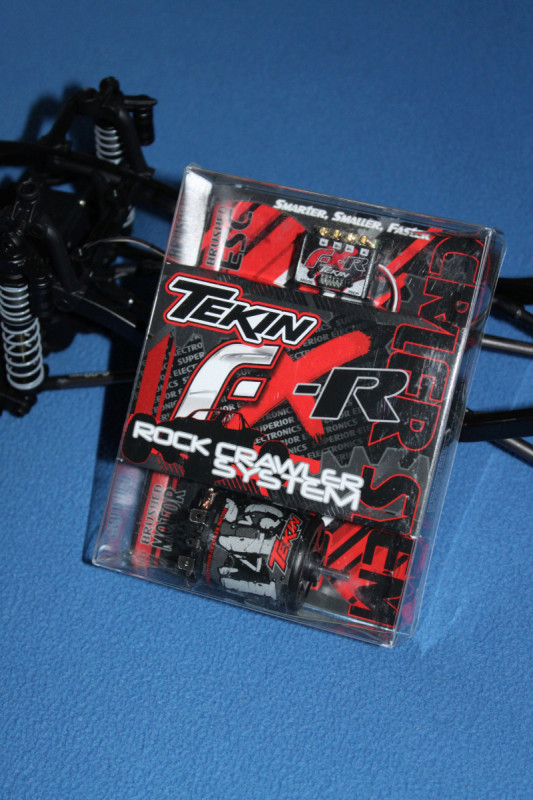

    Un peu de news, j'ai reçu mon premier achat aujourd'hui à savoir le combo Tekin:
    Suis bluffé par la taille du vario :inkoi3:

    j'avais cru comprendre que les tekkin n'etaient pas gros mais je croyais pas que c'etait a ce point là :inkoi3: c'est meme pas drole il va etre trop simple a caser dans le chassis :mdr3:

    C'est clair moi aussi je ne m'attendais pas à si minuscule, c'est impressionnant !!
    Je me demande même comment est-ce possible d'en arriver à une si petite taille :disap3:

    Les FXR sont vraiment petits.
    C'est les câbles qui prennent le plus de place. :mdr3:
    Le FXR est excellent et il y a de nombreux réglages. viewtopic.php?f=20&t=5004
    Nous sommes nombreux sur RCCF à en être équipés que ce soit en scale ou crawler.
    Il prend le 3s.
    Attention quand même son BEC est très léger et il est préférable d'en prendre un externe.
