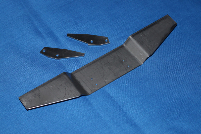

    Bon, pour te montrer que j'ai bossé un peu (juste un peu hein :blerp3: ) voilà:
    Les premiers éléments du pare-choc avant.
    Et pas de critiques hein, tu as voulu des photos, c'est fait (bon juste une image ok :mad3: ) :mdr3:

  6. Pierre 2A
    Pierre 2A membre
    22 Janvier 2011
    1 005
    alors là ça m'trou l'....quelle précision :inkoi3:
    Franchement bravo, j'ai encore du boulot :mad3:
  7. renepourquoipas
    22 Janvier 2012
    200
    Wow quel boulot de pro !!!!! ça fait rêver ...
  8. hanjin-san

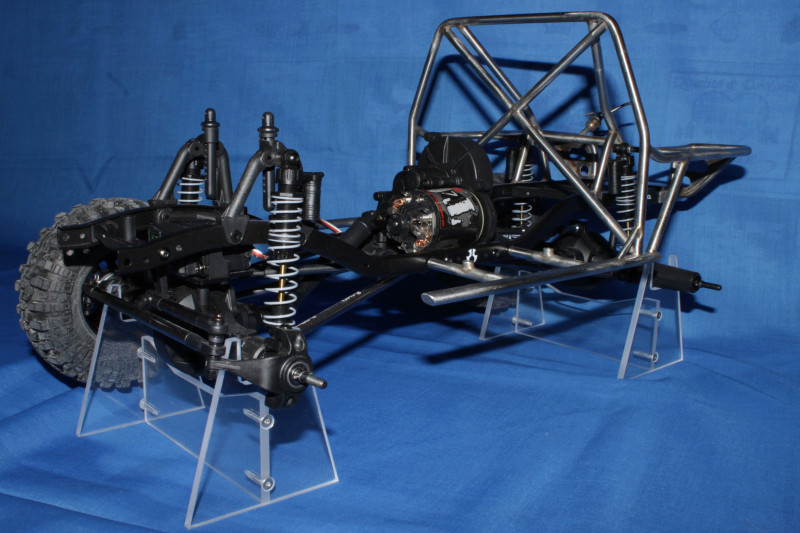

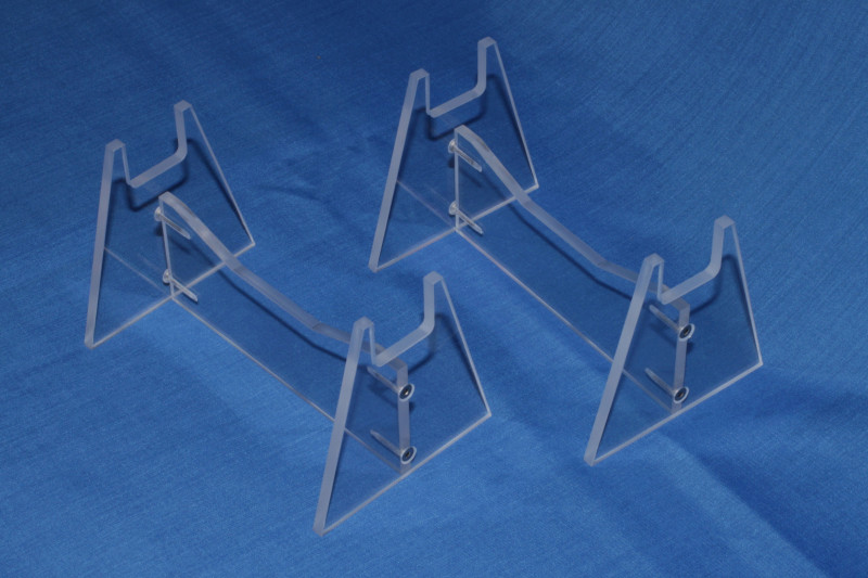

    Bon un peu de nouveauté,
    Suite à la lecture du post de titi et la vue du magnifique support qu'il a réalisé pour son SCX10, je m'en suis également fabriqué un (enfin 2 plutôt) avec un bout de plexi qui traînait chez moi.
    Après un peu de travail, voilà le résultat:
    Maintenant fini le stockage en équilibre sur la première boite venue et les magnifiques plats sur les pneus :mad3: :rir3:

  11. Empi
    Empi membre
    8 Avril 2009
    277
    T'es un grand malade !! ;) Excellent !!
    Suis en train de faire des essais d'usinage des acryliques, afin d'arriver à un bon résultat avec une petite fraise, mais là, t'as déjà un super finit !
    A bientôt !

  12. joe 2b
    joe 2b membre
    9 Janvier 2011
    4 013
    avec impeut de travail sa donne sa alors avec beaucoup de travail :sarcas3: :mdr3: très beau :wink3:

  14. hanjin-san
    10 090
    5 505
    Merci, j'en avais un peu marre du travailler l'inox du coup je suis passé au plastique :rir3:
    Sur le plexi comme çà, c'est assez simple d'obtenir de bons résultats vu que c'est assez dur. Faut juste utiliser des outils bien coupant, avoir une avance qui ne soit pas trop rapide pour ne pas éclater le plastique et surtout arroser sans cesse avec de l'huile de coupe ou d'eau pour éviter que ça chauffe. Si tu respecte bien tout ça, tu peux même polir directement sans ponçage :wink3:

  17. tchoupy57
    le plastique c'est fantastique :rir3: bon ok c'est nul :mad3:
    j'ai travaillé cette matière en bep j'aimais bien mieux que le pvc :zunt3: :zunt3:
    jolie,je dirais de ne pas polir les bord ça tranche un peut avec le transparant, :zunt3: :zunt3:
