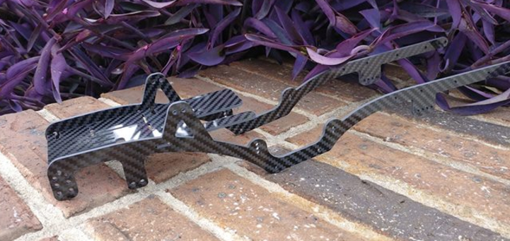

    j ai trouvé , le chassis dont je te parle c est le g10 a 99 $
  5. CyberFox
    CyberFox membre
    17 Mars 2009
    2 157
    2 669
    apparemment il y a une version 4 de ce châssis, tu sais quelle(s) différence(s) il y a avec le tien ?
  6. Lorent
    Lorent membre
    31 Juillet 2015
    866
    812
    Non, aucune différence! C'est exactement le même sauf que maintenant il existe une version en carbone un peu plus chers.

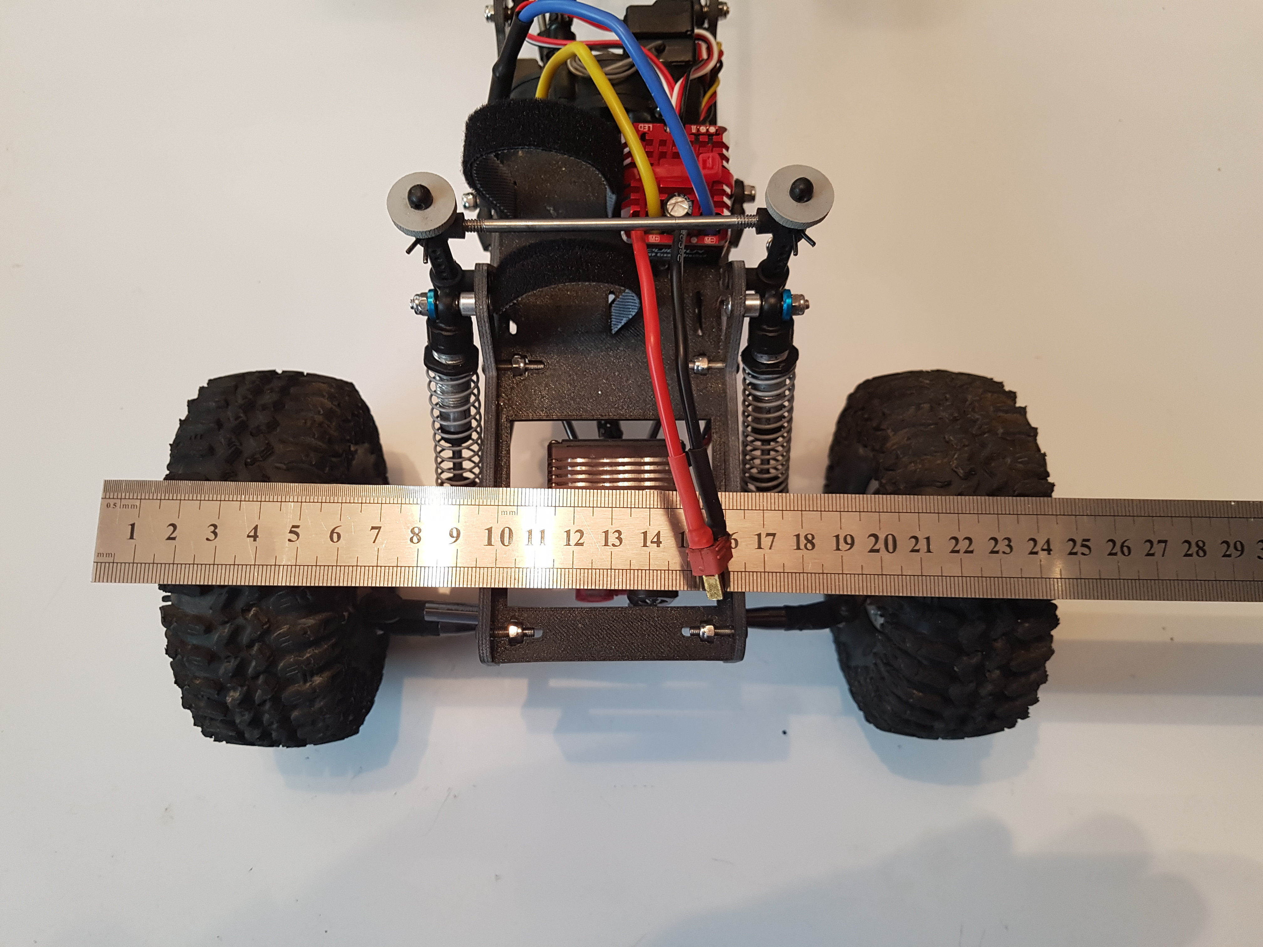

    Voilà les petites améliorations de ma machine...
    Suppression des petites pattes du châssis de fixation des cantilevers à l'arrière pour gagner un petit peu plus en croisement et ainsi éviter que les liens inférieurs ne touchent.
    Mise en place du servo sur le pont
    Création et impression 3D du support électros et de la lipo en laissant un espace vide pour le servo pour qu'il puisse passer lors des croisements.
    Les dimensions:
    Longueur du Châssis = 39,50cm
    Largeur du châssis = 7,00cm
    Empatement = 32,00cm
    Hauteur sous-skid = 6,70cm
    Largeur des voies = 24,50cm
    Hauteur croisement roue levé = 11.00cm (3 roues touchant le sol)
    La pesé de la machine sans lipo = 2286g
    Photos avec la carro du jeep

    le servo a l'air haut perché sur la pièce marquée "uc fa...", il n'y a pas moyen de le monter plus bas sur le pont ?
    Parce que sans faire le trou dans la platine comme tu as fait, le servo butte contre celle-ci en montage sur pont ? :confused:

    Hauteur standard regarde le palonnier de servo qui arrive tout contre la barre d'accouplement
    C'est le châssis qui est très ramassé sur l'avant, ça doit bien grimper cette bête là

    oui, j'ai vu, mais j'ai l'impression que le servo n'est pas placé aussi haut que ça sur mes ponts de CFX-W, d'où mon interrogation, mais c'est vrai aussi que je ne connais pas vraiment les ponts de SCX10.2, alors il y a sans doute une subtilité qui m'échappe ;)

    Non pas moyen de baisser le servo, la platine de fixation est au maximum car dessous tu as les fixations des liens sup! :(
    Oui, obligé de faire le trou sinon le servo butte en compression maxi et en croisement!

    ah voilà, c'est ça l'explication, sur le CFX-W les supports de liens hauts sont derrière le servo, ce qui permet de l'avoir plus bas :)
