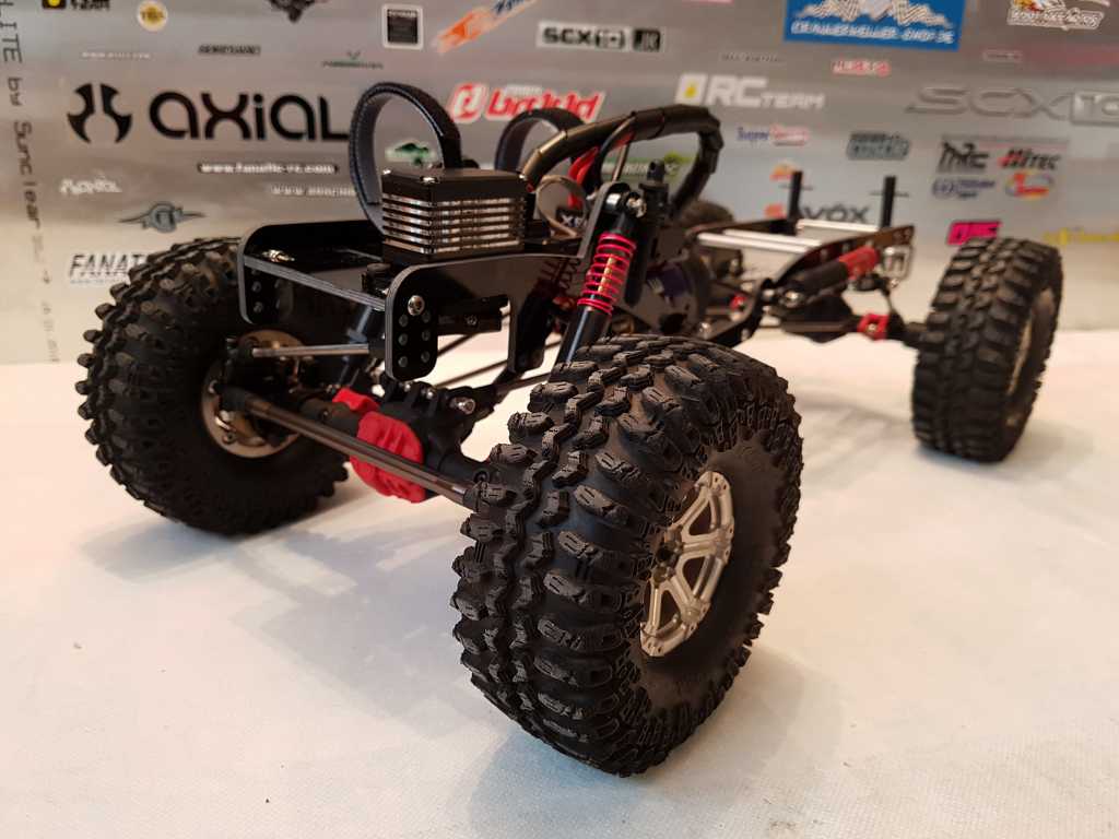

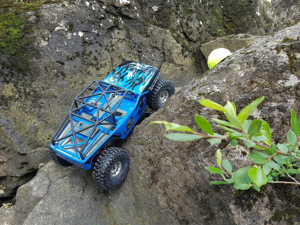

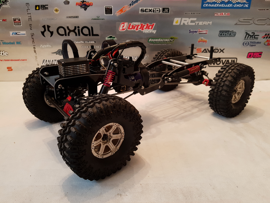

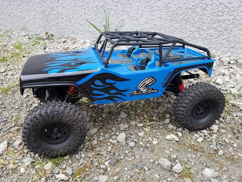

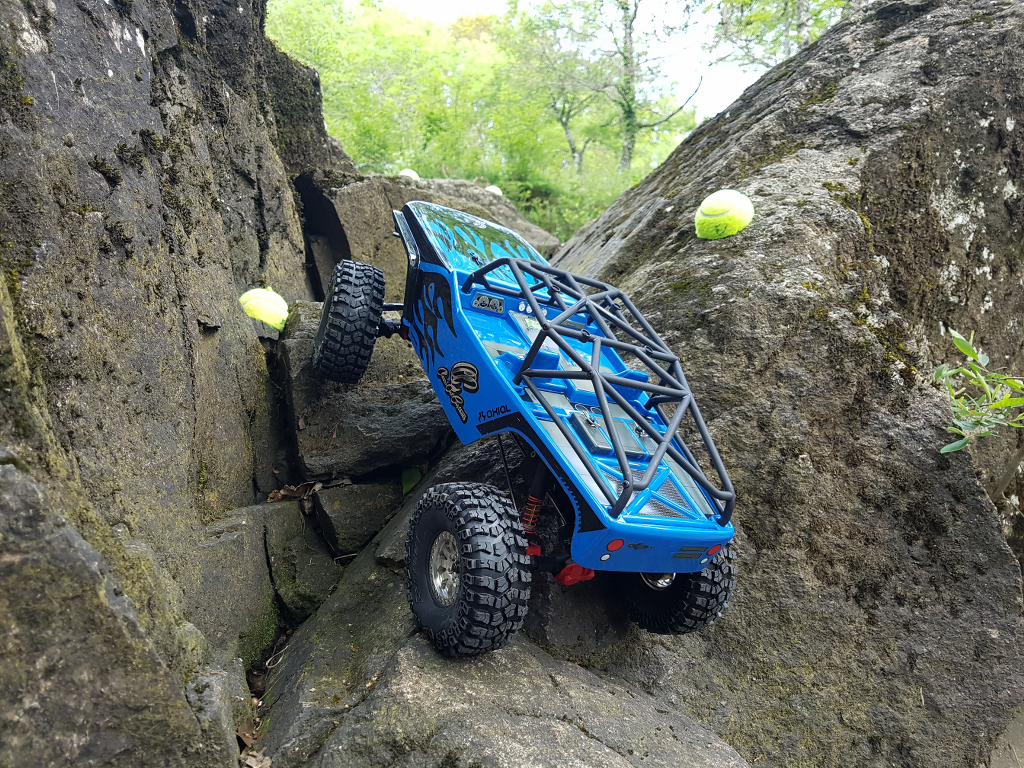

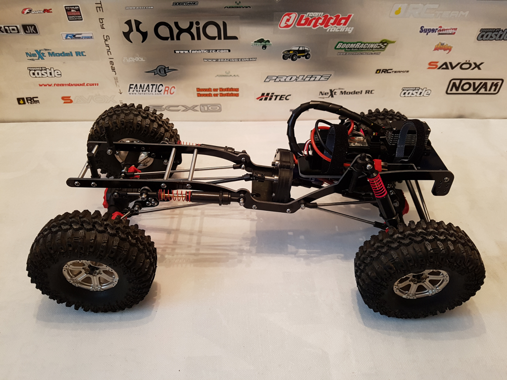

    CCC fait des châssis scale ?
    Il n'y a que des photos avec la carro, montre nous donc ce châssis qu'on voit à quoi ça ressemble :D

    Et oui, Barry fait aussi du scale!

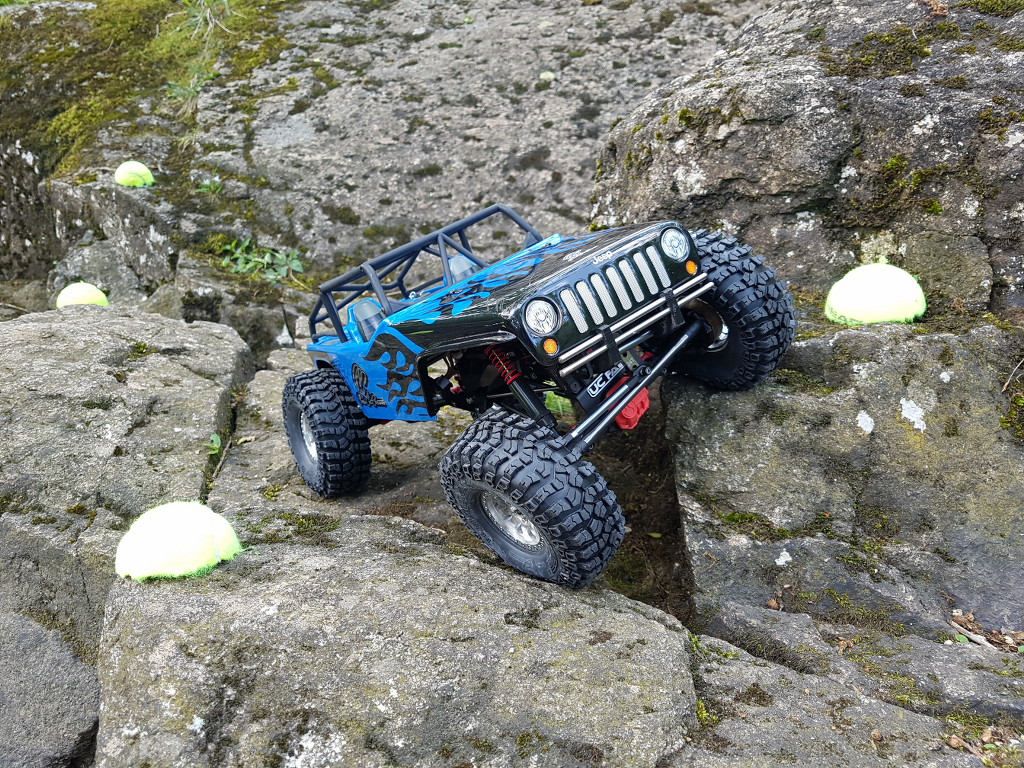

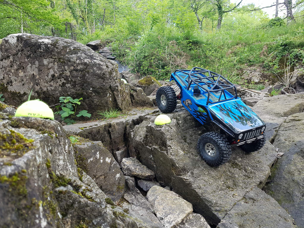

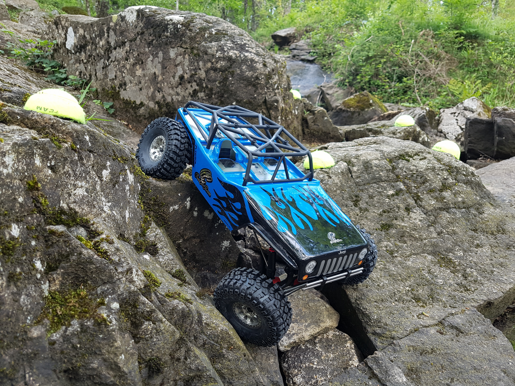

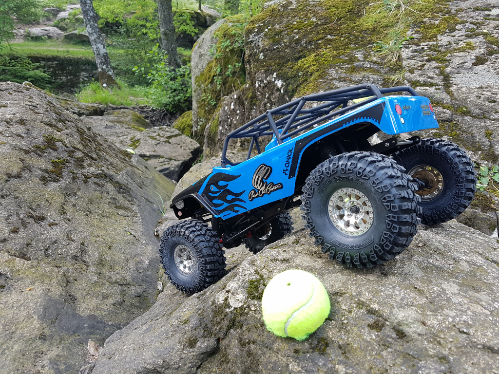

    le centre de gravité m'a l'air idéalement placé, très bas en avant :cool:
    Il se comporte comment ce châssis sur les rochers, par rapport aux châssis que l'on voit plus habituellement ?
  6. mask
    mask membre
    19 Mai 2012
    1 892
    1 541
    Question a 2balles: avec tout le poids sur l'avant, il a pas tendance a partir en vrac en descente?
  7. Lorent
    Lorent membre
    31 Juillet 2015
    866
    812

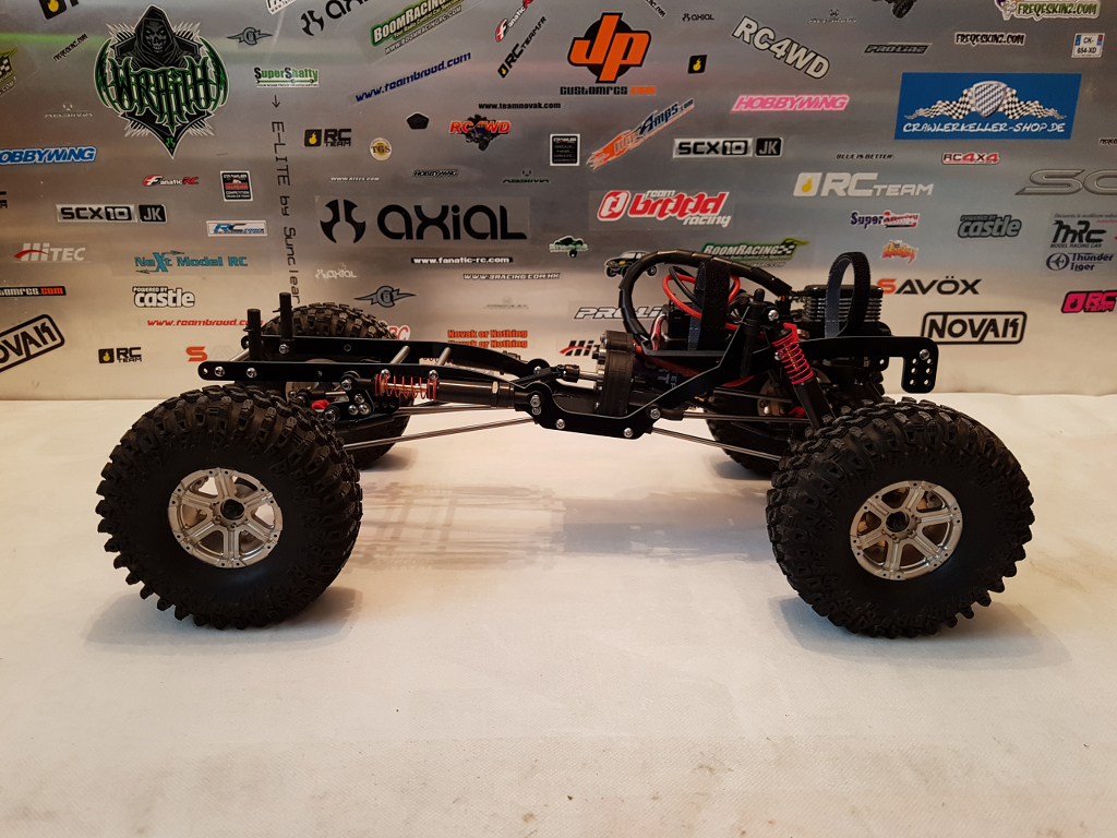

    Non pas du tout! La machine est super bien équilibré, j'ai juste fait la modification en mettant le servo directement sur le pont et j'ai viré la barre panhard pour abaisser le CG.

    L'AX10 je le classerai plutôt dans la section shafty ou sportman! En plus je crois que c'est du 2.2 en taille de roues non?
    Pour moi, je suis bien d'accord avec toi, ce n'est pas un scale...
    Ma machine reprend les grands principe du scale!
    Châssis poutre (en carbone) boite centrale (en delrin + carbone) avec cardans AV/AR, servo sur le pont avant, amortisseurs à ressort, roue en 1.9, liens supp et inf titanes..... bref, la voiture est optimisé au maximum comme sur un crawler pro!

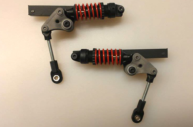

    salut lorent, le chassis avec les amortos ar en position classique, on le trouve ou? quel nom et réf , stp. merci.
  16. Lorent
    Lorent membre
    31 Juillet 2015
    866
    812
    #16 Lorent, 23 Novembre 2018
  17. Nicolas
    7 301
    7 816
    Avec les amortisseur en position classique il veut le meusieur.
    Sinon il aurais demander aavec les amortisseurs couché.
    En gros il veut des infos du châssis du crawler bleus.
  18. oeillet
    oeillet membre
    10 Décembre 2012
    207
    102
    non c est pas ca, je te parle du chassis, j ai vu qu il y avait 2 modéles, un avec amorto couchés a l ar comme le tien, et l autre en position normale comme un axial.je le trouve pas sur facebook? merci.
  19. Lorent
    Lorent membre
    31 Juillet 2015
    866
    812
    Ben si c'est ça!
    Les supports d'amortos d'un scx10 classique en plastoc feront très bien l'affaire... :humhum:
